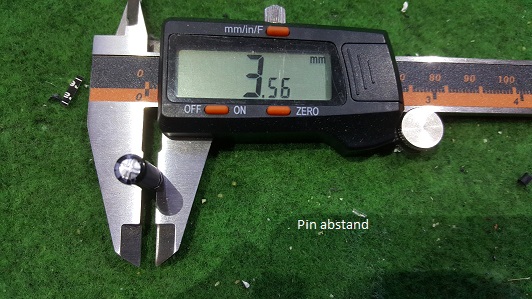

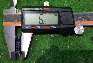

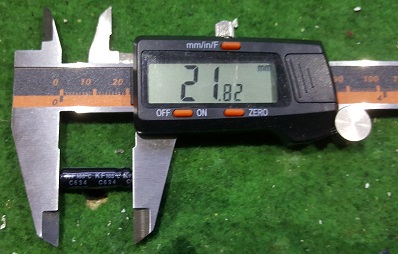

Hier mal ein bild von einen model um die genaue Spannung und Kapazitäten
soll es erstmal nicht gehen.

Offenbar gibt es bei CapXon selbst in der KF Serie keinen Kondensator
mit diesen Abmessungen (mehr), 470uF, 16V, 6,3x20mm.
8mmx11mm gäbe es von Panasonic FR Serie oder Nichicon UHD (Mouser)
6,3mm Durchmesser gibt es nur für 10V.
