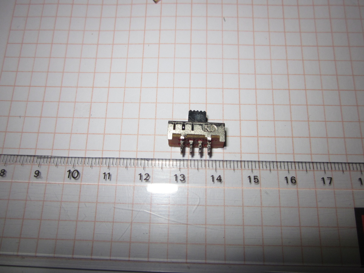

3 Positionen Schiebeschalter gesucht

Onkel Hotte schrieb:
> Na dann mach ihn sauber. Keine agressiven Sachen wie Kontakt 60 o.ä.
> verwenden! Reinigen & Polieren
ja kann man gut machen, geht schneller als Ersatzteilsuche und
Bestellung bzw. erhalten.
In den Kontaktreitern 1x gefaltetes 800er bis 1200er Schleifpapier
durchziehen, die Gegenstücke auch blank putzen und polieren.
Als Gleitmittel für geringerem Abrieb Sprühöl88
https://www.amazon.de/CRC-Feinmechanik%C3%B6l-Spr%C3%BCh%C3%B6l-78504-AA-100ml/dp/B003A6BQUY
Ausgeleierte Kontaktreiter nachjustieren, Vorspannung vergrößeren.
Gast #6846292
Nicht machen! Die Reiter sind i.d.R. beschichtet. Dünnen Lederstreifen
durchziehen.
> Sprühöl88
Nicht machen! Ist flüchtig und hält von 12 bis Mittag. Eine dünne
Schicht Vaseline drauf und gut ist's.
Mit Joachim B.'s Methoden wird der Schalter zwar erstmal funktionieren,
nach ein bis zwei Jahren ist er dann aber endgültig hin.
