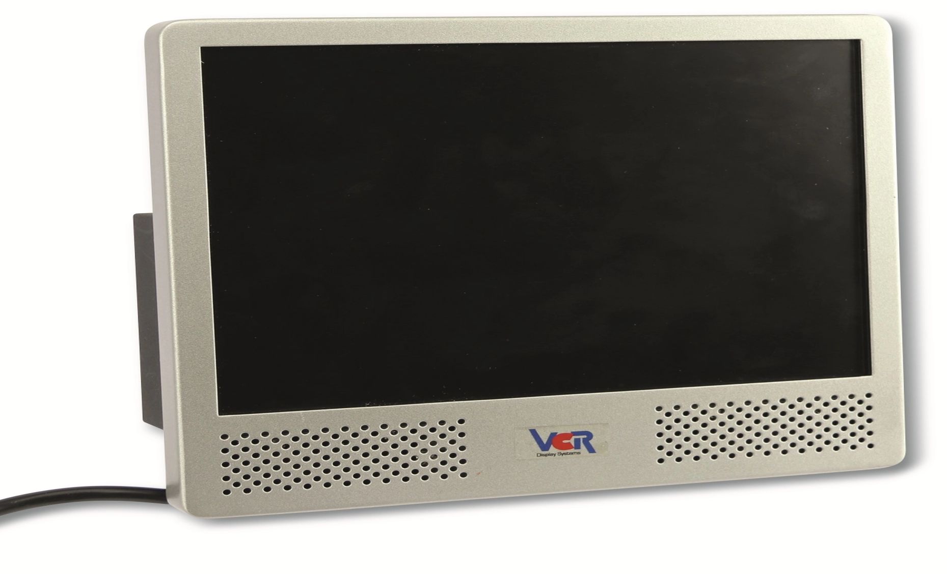

ich habe gerade bei Pollin einen Display gefunden.
https://www.pollin.de/p/lcd-tft-monitor-dmm-106b-10-b-ware-751053
Ist wohl so ein Video Player wie man sie immer wieder in Geschäften
sieht um Werbung abzuspielen.
Meine Frage dazu, kennt jemand das Display "Player"
Gibt es eine Möglichkeit ohne großen Aufwand hier einen HDMI, DVI
Eingang zu realisieren. So z.B. wenn es eine Trennstelle zwischen Player
und Display gibt.

Scheint zumindest einen VGA-Eingang zu haben:
https://hack42.nl/wiki/Die_Schermpjes

Du könntest den Controller ersetzen gegen einen mit HDMI.

Die Teile haben eine seltsame Auflösung. Irgendwas nach VESA ist es
nicht.
von M.M.M (Gast)
> es nicht.
1024x576 ist exakt 16:9, auch wenn das Display auf dem Foto so gar nicht
nach 16:9, sondern eher nach 4:3, aussieht. Trotzdem würde ich das nicht
kaufen: Viel zu teuer, wenn noch ein Controller HDMI->LVDS dazu kommen
soll und man bedenkt, daß das B-Ware sein soll, die dazu vermutlich noch
uralt ist. Zumindest deutet der CF-Karten Slot darauf hin.

Ich kann mir Vorstellen, dass diese Displays doch schon einiges drauf
haben, Dauerbetrieb in einem Laden oder sonst wo.
Dann muss ich mal weiter suchen, brauche ein Display 10 - 12 Zoll mit
HDMI.
Gibt es bei Amazon für 49 Euro aber die sind wohl sehr Minderwertig.

lieber Martin Linner,
diesen Monitor habe ioh damals bei Pollin gekauft.
sehr gutes  LCD-TFT Display mit direkter VGA 15pol.
auf der Steuerplatine.
Sogar WIN7 startet sofort.
Als Kontroll-monitor für meine SAT-TV-Aufnahmen im Einsatz.
Sehr gutes Bild (kein "Nebel" etc.)
weitgehende Einstellungen über Menü :
Aber Vorsicht : nicht den Power-knopf drücken (auch nicht aus Neugierde"
Immer über den 220V Netzschalter schalten. Schaltnetzteil ist im Gehäuse
mit eingebaut.
(der eingebauten Player ist kaum nützlich , weil nur kurze Spieldauer
und bei falscher Bedienung gibt die Software den Geist auf !!!)
