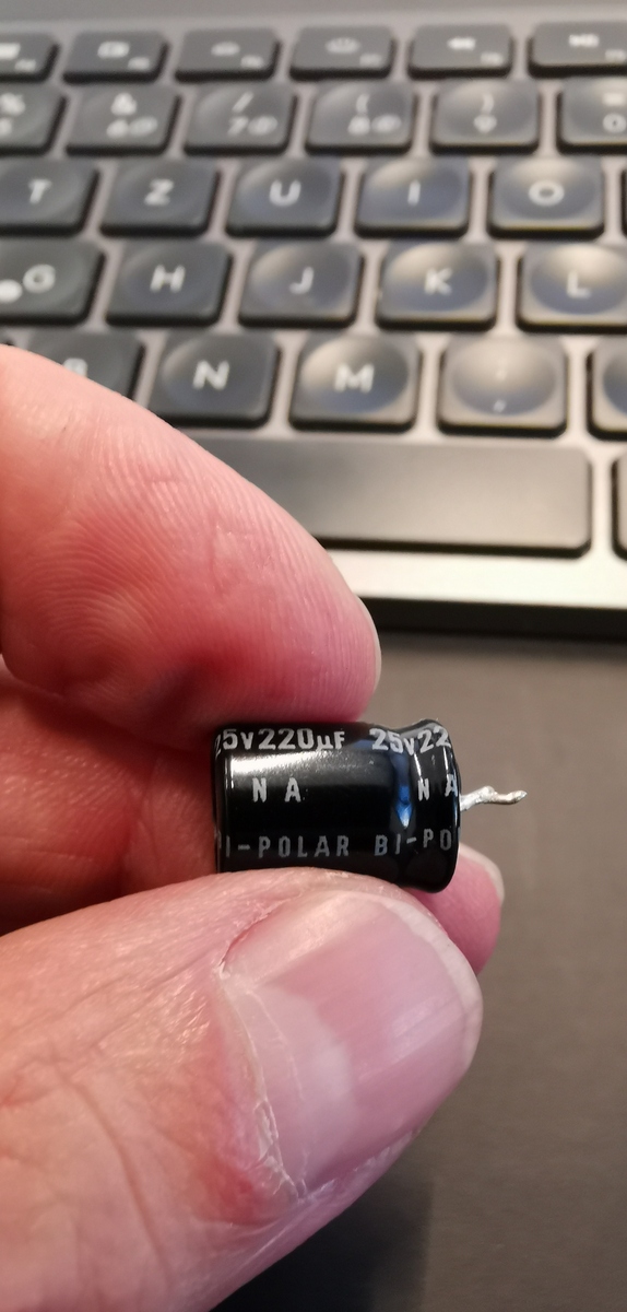

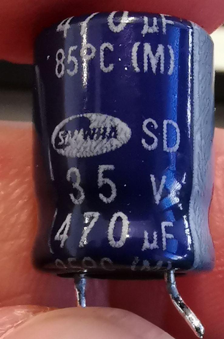

Hallo Zusammen Ich benötige Eure Hilfe. Ich habe zwei Kondensatoren die ich austauschen muss. Die Daten habe ich Euch als Bilder mitgeschickt. Dazu Auch noch ein Datenblatt. Unten stehend habe ich zwei Kondensatoren ausgesucht mit der Hoffnung das diese korrekt sind. Könnte dies mir jemand verifizieren. Bin nicht Sattelfest in diesem Thema. Vielen Dank Kondensator_1 https://www.distrelec.ch/de/elektrolytkondensator-radial-220uf-25vdc-20-panasonic-eeufr1e221/p/30014021?track=true&no-cache=true&marketingPopup=false Habe soeben noch gesehen, dass ich 5mm Leiterabstand benötige, dann passt der ober nicht. Denke der Nachfolgende dürfte auch gehen. Kondensator_1 https://www.distrelec.ch/de/elektrolytkondensator-radial-220uf-25vdc-20-panasonic-eeutp1e221/p/30108339 Kondensator_2 https://www.distrelec.ch/de/elektrolytkondensator-radial-470uf-35vdc-20-panasonic-eeufr1v471/p/16723939?track=true&no-cache=true&marketingPopup=false
Die Kondensatoren sind nichts Besonderes. Du solltest dir also insbesondere bei deinen Ersatzkandidaten ansehen, ob die Abmessungen passen (Pinabstand für die Platine, Gesamthöhe, damit alles ins Gehäuse passt).

Hallo, beachte bitte, dass der Kondensator auf deinem Foto bipolar ist, Gruß Otto

Steve A. schrieb: > Dazu Auch noch ein Datenblatt Irgendeins ? Wozu ? Wie wäre es mit dem Richtigen ? http://www.bdtic.com/datasheet/Rubycon/NA.pdf
Otto schrieb: > beachte bitte, dass der Kondensator auf deinem Foto bipolar ist, Ah, sorry, das hatte ich übersehen. Also doch nicht so ganz "08/15".

Hallo Zusammen Vielen Dank für Eure Antworten. Ich denke ich habe die passenden nun gefunden. https://www.distrelec.ch/de/elektrolytkondensator-radial-470uf-35vdc-20-panasonic-eeufm1v471/p/11070066 https://www.distrelec.ch/de/elektrolytkondensator-radial-220uf-25vdc-20-panasonic-ecea1en221u/p/30107784 Somit kann ich mich nächste Woche ans löten wagen. :-) Gruss

Steve schrieb: > Ich denke ich habe die passenden nun gefunden. N E I N Otto schrieb: > dass der Kondensator auf deinem Foto bipolar ist
Bipolar schrieb: > Steve schrieb: >> Ich denke ich habe die passenden nun gefunden. > *N E I N* Datenblatt nicht angeschaut?

(Nur der 220-µF-Kondensator. Der 470er ist unipolar.)

Hallo Die Steuerung unserer Heizung flackert das Relais. Der Heiziger meinte, dass er das schon oft hatte und nach dem erneuern der Kondensatoren war die Steuerung wieder in Ordnung. Hoffe das stimmt so. Gruss

@ Jörg W Hm habe ich nun richtig ausgewählt oder nicht? der 470 ist polar und der 220 ist bipolar Gruss
Steve schrieb: > Hoffe das stimmt so. Zumindest äußerlich machen deine Kondensatoren einen intakten Eindruck. Genaueres ließe sich wohl nur durch Nachmessen ermitteln. Steve schrieb: > der 470 ist polar > und der 220 ist bipolar So ist es.

Steve schrieb: > Hm habe ich nun richtig ausgewählt oder nicht? Passt schon.

Ja ausmessen kann ich leider nicht. Neue einlöten, dass geht. Und wenn es nicht funktioniert muss ich sowieso neue Steuergeräte anschaffen. Danke an allen für Eure Hilfe. Werde den Erfolg (hoffe es wird ein Erfolg) noch melden. :-) Gruss
Wie versprochen melde ich noch den Status. Es hat alles einwandfrei geklappt. Nach dem ich die Kondensatoren der vier Heizungsregler erneuert habe, sind die wieder ganz normal am Regeln. Vielen Dank an alle die mir dabei geholfen haben. Wünsche Euch noch einen guten Start ins 2022.
