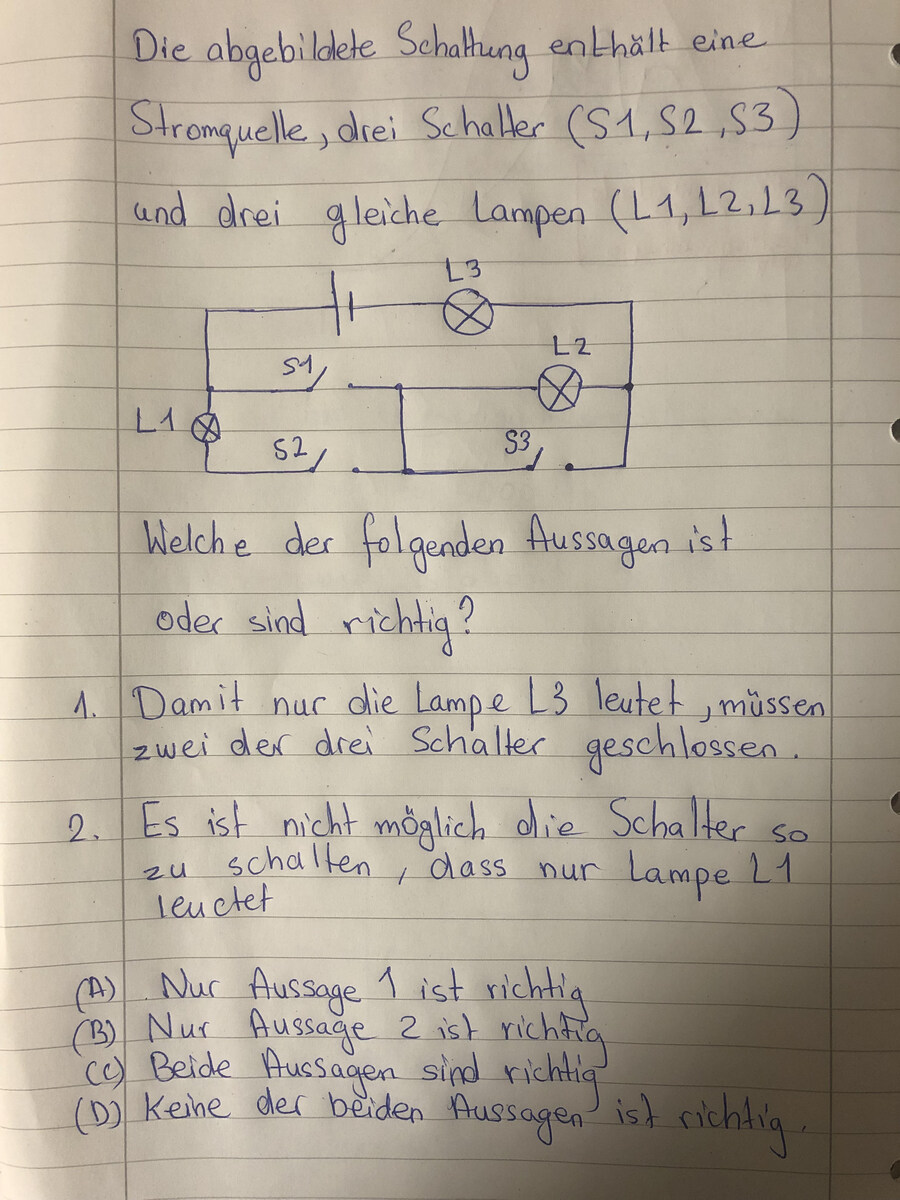

Die abgebildete Schattung enthalt eine Stromquelle, drei Schalter (S1,S2, ,S3) und drei gleiche Lampen L1, L2, L 3 Welche der folgenden Aussagen ist oder sind richtig? 1. Damit nur die Lampe L3 leutet, müssen zwei der drei Schalter geschlossen. 2. Es ist nicht möglich die Schalter so zu schalten, dass nur Lampe L 1 leuchtet (A) Nur Aussage 1 ist richtig (B) Nur Aussage 2 ist richitig (c) Beide Aussagen sind richtig (D) Keine der beiden Aussagen ist richtig.

Was ist denn Deine Meinung? Probiere mal die Schalter aus, ob 1 passen kann. Ebenso für Aussage 2. Was meinst Du?

Wahrheitstabelle aufstellen!
C ist richtig.
Oder einfach dem Stromfluss folgen. Strom fließt bekanntlich im Kreis (zur Not auch im Viereck) von einer Quelle wieder zu dieser zurück.
Ich dachte, L3 wäre ne Lampe? Wie kann die läuten? Oder meintest du "leuCHten"?
Omar B. schrieb: > 1. Damit nur die Lampe L3 leuchtet, müssen zwei der drei Schalter geschlossen sein. Es können aber auch alle 3 Schalter geschlossen werden, dann leuchtet trotzdem nur L3. Deswegen könnte Antwort C zu Diskussionen mit dem Lehrer führen.

Michael M. schrieb: > C ist richtig. Glaub ich nicht. Kannst du das beweisen?
Wolfgang schrieb: > Michael M. schrieb: > >> C ist richtig. > > Glaub ich nicht. Kannst du das beweisen? Na klar! Das ist ganz einfach. Man muss nur vorher festlegen, welche beiden Schalter eingeschaltet werden müssen.

Michael M. schrieb: > Deswegen könnte Antwort C zu Diskussionen mit dem > Lehrer führen. Da würd ich mich als Lehrer nicht drauf einlassen. Wenn drei Schalter geschlossen sind, sind automatisch auch zwei Schalter geschlossen. Nirgendwo wird behauptet, dass der dritte offen sein muss, damit nur Lampe 3 leuchtet.

Wolfgang schrieb: > Wenn drei Schalter geschlossen sind, sind automatisch auch zwei Schalter > geschlossen. Nirgendwo wird behauptet, dass der dritte offen sein muss, > damit nur Lampe 3 leuchtet. Um so besser. Damit ist das Ergebnis dann eindeutig.

@Omar Antwort C ist richtig. Lass Dich von dem Drecks-Pack und dem Bodensatz hier nicht ärgern!
Omar B. schrieb: > 1. Damit nur die Lampe L3 leutet, müssen zwei der drei Schalter > geschlossen. Wolfgang schrieb: > Wenn drei Schalter geschlossen sind, sind automatisch auch zwei Schalter > geschlossen. Wenn ich die gesamten 3 Euro aus deinem Geldbeutel nehme, obwohl du zu mir gesagt hast, ich solle dort 2 der 3 Euro herausnehmen, dann bist du aber zu Recht angefressen... Das Ganze ist somit keine Aufgabe mit nennenwerte elektrischem Bezug, sondern eine Aufgabe zum Text- und Logikverständnis.

Requirements müssen ganz genau erfüllt werden. Ein Requirement ist nur dann gut geschrieben, wenn es eindeutig formuliert wurde. Ansonsten ist es auch nicht testbar. "Damit nur die Lampe L3 leutet, müssen zwei der drei Schalter geschlossen (sein)." Diese Bedingung ist erfüllt, wenn >= 2 Taster geschlossen sind, da an den übrigen Taster keine extra Anforderung gestellt wurde.
Also, meine Tochter meint: damit 1. Zutrifft muss S1 und S3 geschlossen sein, S2 ist dann egal. zu 2 Ja das trifft zu weil L3 immer mindestens Mitleuchtet wen L1 Leuchtet. Somit ist die Antwort (C) Richtig! (und sie ist 13 und Technisch recht gut in Form :-) die sie kennen wissen das )

Fabian schrieb: > "Damit nur die Lampe L3 leutet, müssen zwei der drei Schalter > geschlossen (sein)." > > Diese Bedingung ist erfüllt, wenn >= 2 Taster geschlossen sind, da an > den übrigen Taster keine extra Anforderung gestellt wurde. Doch, einer soll offen bleiben - "zwei der drei Schalter geschlossen" steht da. Das lässt leider unspezifizierten Raum, denn es müssen die richtigen zwei Schalter geschlossen sein, nämlich S1 und S3. Falsch wäre es, wenn die beiden Schalter S2 und S3 bzw. S1 und S2 geschlossen sind. Das sind auch zwei der drei Schalter ... Sieht nach Glatteis aus 😀. Antwort C wird zur Diskussion führen ...
