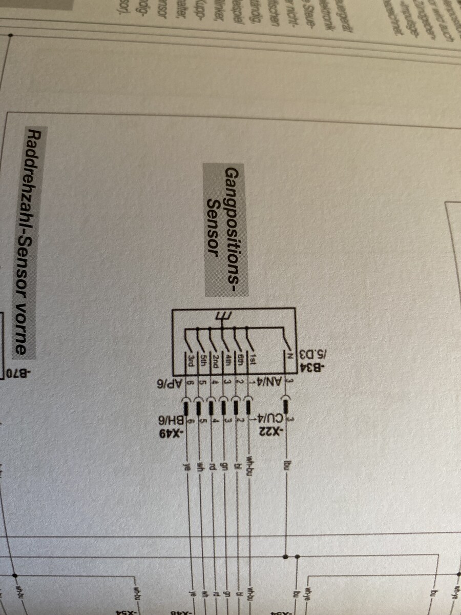

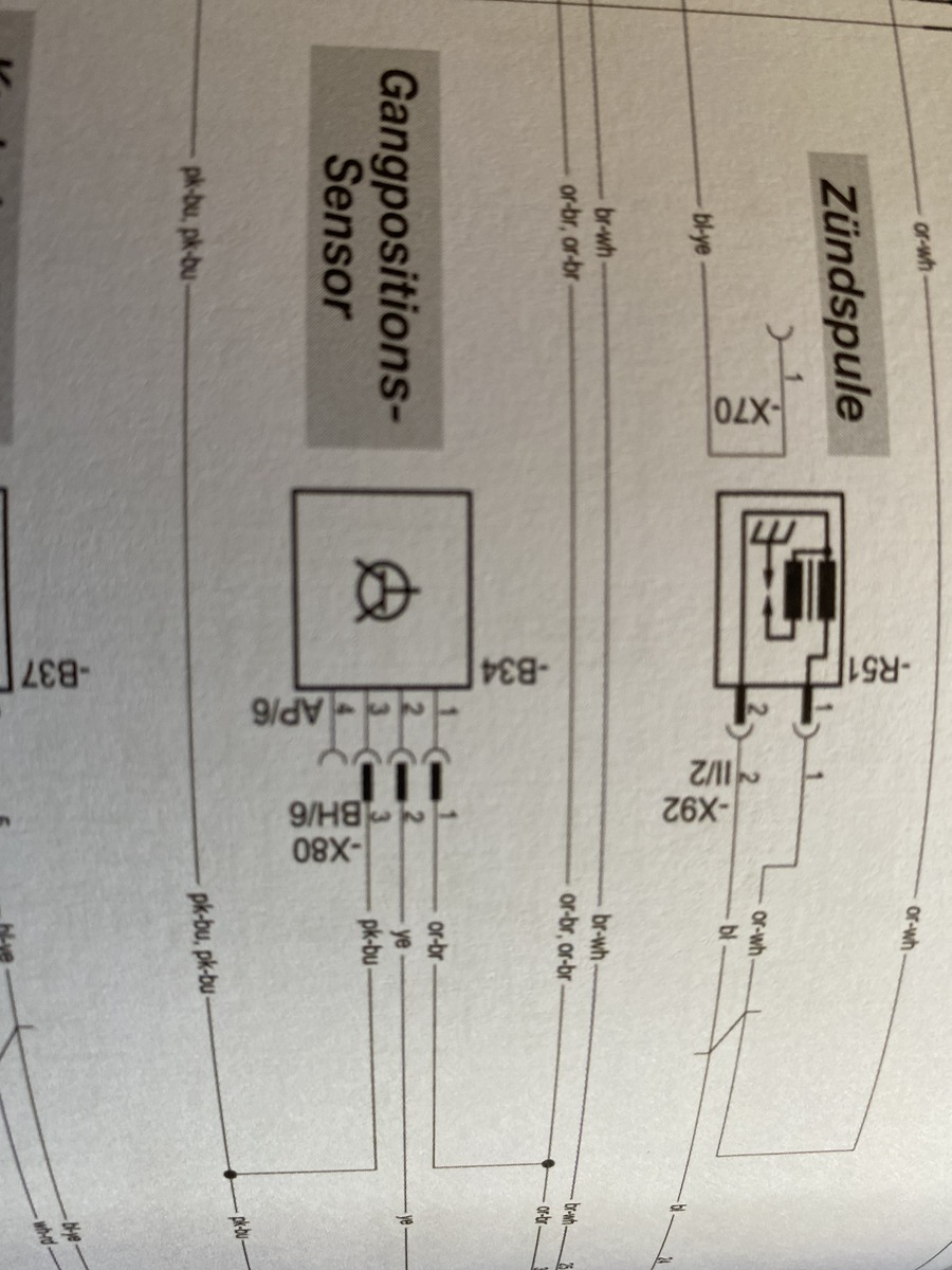

Habe folgendes Problem: Mein Motorrad hat einen neuen Motor mit einem
Geber für die Gänge. Geber ist ein verstellbarer Widerstand somit hat
jeder Gang eine andere Spannung am Ausgang des Gebers. Die Anzeige
jedoch wird über Masse geschaltet. Das heißt für jeden Gang gibt es ein
Kabel welches zum Armaturenbrett geht.
Also benötige ich einen Controller oder Schaltung die einen Eingang hat
und erkennt welche Spannung anliegt und dementsprechend einen vorgeben
Kanal mit Masse schaltet. Gibt es so etwas? Wäre euch für die Hilfe
Dankbar

Das Kombiinstrument hat 7 Eingänge 6 mal Gang Anzeige 1 mal Neutral. 1.
Gang geschaltet liegt Masse Eingang 1 an auf allen anderen nichts.
Neutral geschaltet Eingang 2 Masse alle anderen nichts usw. Im
Kombiinstrument   Wird dann je nachdem wo Masse anliegt der Gang bzw
Neutral angezeigt.

Nachfrage.
von Marco V. (m_vey)
Hallo nochmal eine kurze Erklärung zum  Projekt. Habe für meine Tochter
ein 125er Motorrad gekauft. Die Maschine war defekt als ich Sie gekauft
habe das heißt optische Mängel und Sie springt nicht an. Vorbesitzer
hatte nach Motorschaden einen Motor vom Faceliftmodell eingebaut und ist
damit 3000km gefahren. Natürlich hat er mir davon nichts erzählt das die
Ganganzeige nicht geht. Bitte keine Diskussionen wie man sowas kaufen
kann. Im Nachgang ist man immer schlauer aber jetzt will es auch
durchziehen.
Das Facelift Modell hat mechanisch den gleichen Motor verbaut bis auf
die mechanische und elektrische Ansteuerung der Ganganzeige. Die
Ansteuerung lässt sich nicht Umbauen.
Das Facelift hat einen anderen Kabelbaum und Steuergeräte verbaut. Tacho
ist ein Tft Bildschirm bei der alten ein LCD. Beim neue Motor gehen  die
Eingangssignale ins Motorsteuergerät und dann zum Tacho bei der alten
direkt in den Tacho.
Beim neuen Motor ist für der Gangerkennung ein Poti verbaut 3
Anschlüsse.
Der alte Motor hat einen Schalter mit 7 Anschlüsse 6 Gänge + Neutral
hier wird nur Masse durchgeschaltet.
Habe mir den LM3914 angeschaut. Aktuell konnte ich noch nicht die
Widerstandwerte der Gänge anschauen. Da man ja die einzelnen Schaltwerte
des LM3914 nicht einstellen kann hoffe ich das diese im passenden
Bereich liegen.
Hatte schon vorher geschrieben das es sich um einen Motor von einer
Facelift  Maschine handelt und nicht von einer anderen Marke kann mich
nur wiederholen. Es handelt sich um eine Ktm Duke 125 Bj 2013 und der
Motor stammt von einer aus 2018. So Spezialwerkzeug habe ich heute
bekommen und auch gleich den Motordeckel mit Polrad abgebaut und siehe
da es kein Podi oder ähnliches vorhanden. Kabel wurden abgeschnitten und
Isoliert. Und der Podi wurde ausgebaut.
