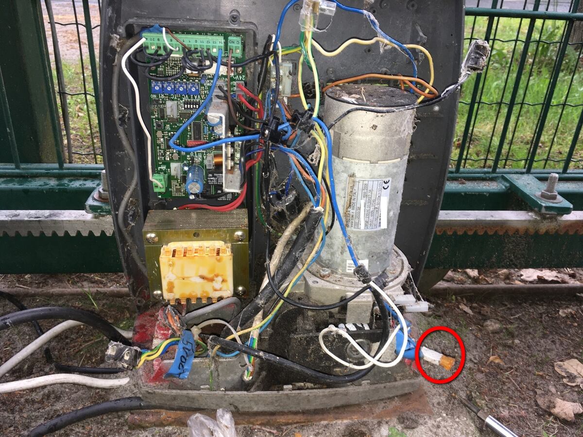

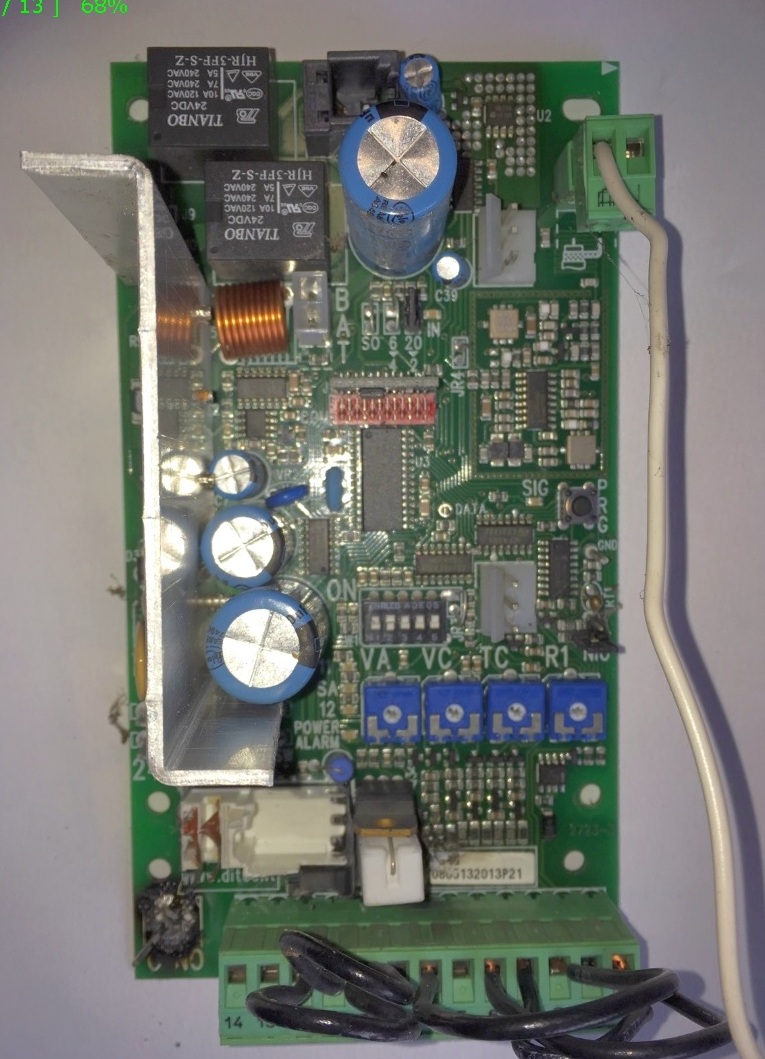

Hallo habe hier eine  Schiebetor Platine Ditec  73RG
https://www.google.com/search?q=IP1851+rev.+2006-10-09&oq=IP1851+rev.+2006-10-09&aqs=chrome..69i57j69i60.2264j0j7&sourceid=chrome&ie=UTF-8
Die Blinkleuchte 24V Glühlampe die quasi blinkt wenn das Tor auf oder zu
geht , mit Vorlauf , hatte ich aus Versehen auf 13 14 angeschlossen,
weil ich den neuen Schaltplan von dem Nachfolgemodell benutzt habe
entrematic  6EL31R .
Nachdem ich dann zurück “polte”  auf 14 (+)  0 , ….. Blinkte die Lampe
so wie es sein sollte , für ein paar Toröffnung , aber die Lampe ist auf
mal an geblieben, die Lampe ist an bleibt an und geht nicht aus
,irgendwie wahrscheinlich das “ Blinkrelais ” hängt fest kann mir irgend
einer sagen wo das ist ?  mfg

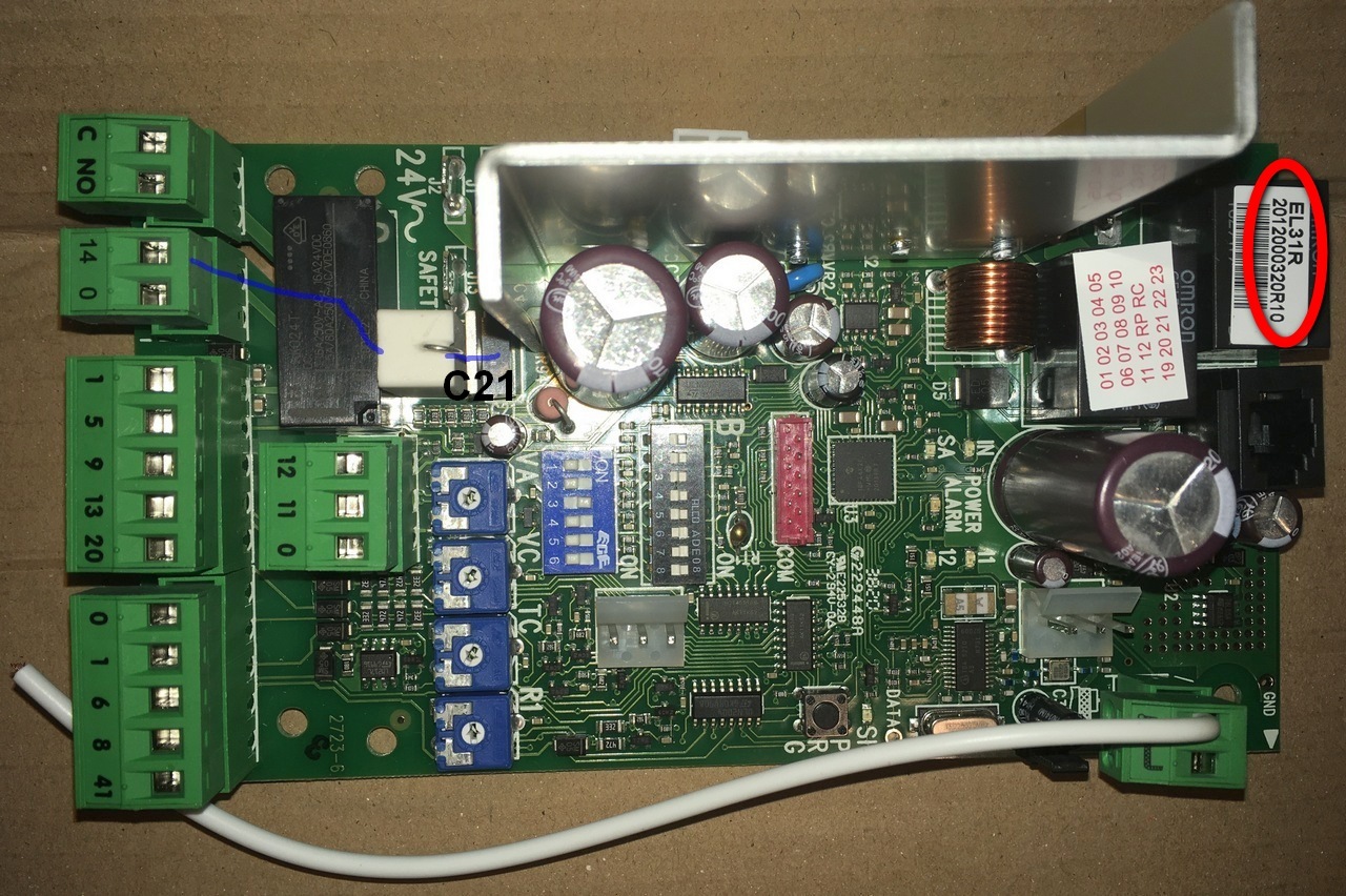

Hallo die Idee war gar nicht so schlecht, ich habe allerdings nur noch
eine neue Platine liegen, 6EL31R  EL31R
https://www.google.com/search?q=Ditec+EL31R&oq=Ditec+EL31R&aqs=chrome..69i57j69i60l3&sourceid=chrome&ie=UTF-8
ein Nachfolgemodell, das sieht von hinten noch etwas anders aus als das
alte. Die alte Platine ist momentan nicht verfügbar, da die eingebaut
ist und das Tor ja auch noch funktioniert, nur das Licht ist abgeklemmt.

 Es gibt eventuell bei einer heilen Platine bis dahin, die Möglichkeit
eine 230 Volt Dauerlampe anzuschließen (siehe BDA oben), über das andere
Relais aber wie man sieht auf der alten Platine ,das hat schon einmal
einen Kurzschluss bekommen und ist quasi rausgeflogen , aber das ist
schon länger her.
 Es geht einfach darum dass die neue Platine 150 € kostet
 ( SCHEDA ELETTRONICA CON RICEVITORE RADIO PER 00CROSS CROSS QIK UP
DITEC 6EL31R )
 und soweit man das jetzt noch irgendwie hinbekommt ,ohne Zeitaufwand zu
berechnen  , dann wäre es evtl. ein Fall für die Mülltonne.----

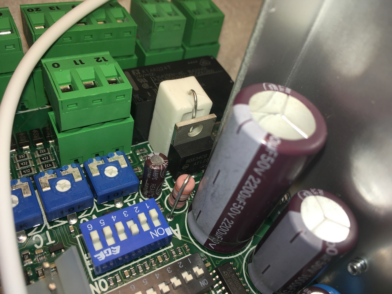

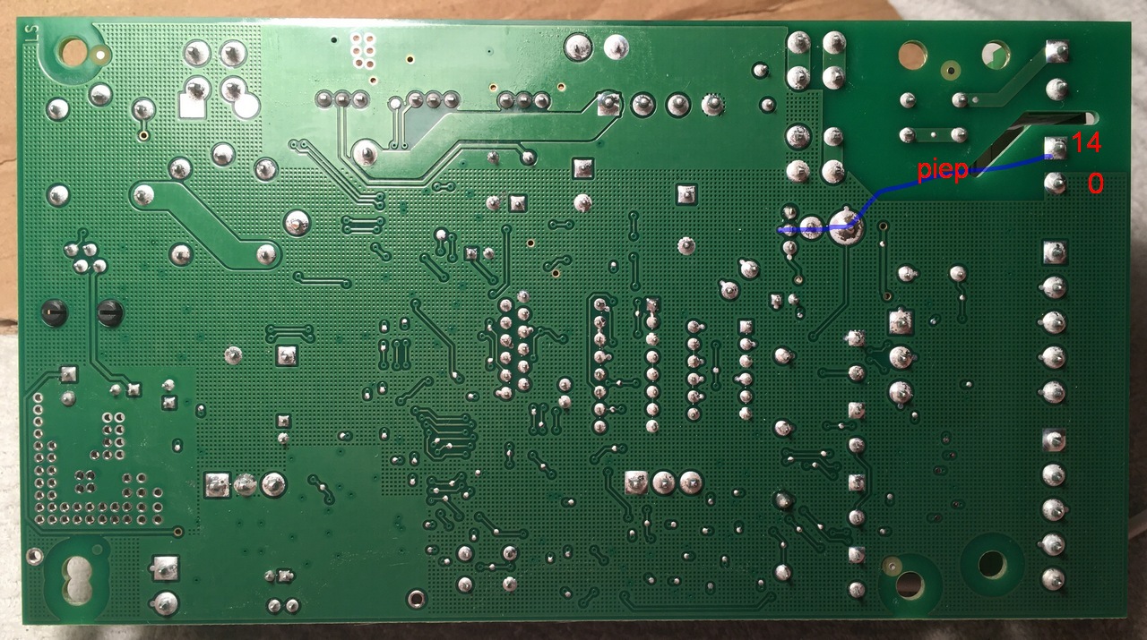

Ich habe die 14 durch geklingelt, dann kommt dieser Transistor BDX34CG
AFL22….  ---
www-.conrad.de/de/p/on-semiconductor-transistor-bjt-diskret-bdx34cg-to-2
20ab-anzahl-kanaele-1-pnp-darlington-151150.html
Ist dass das Bauteil was schon für das Blinken verantwortlich ist und
irgendwie fest ist ?
Vorher geht das noch zu diesem Keramik Dings da steht irgendwas drauf
mit 5

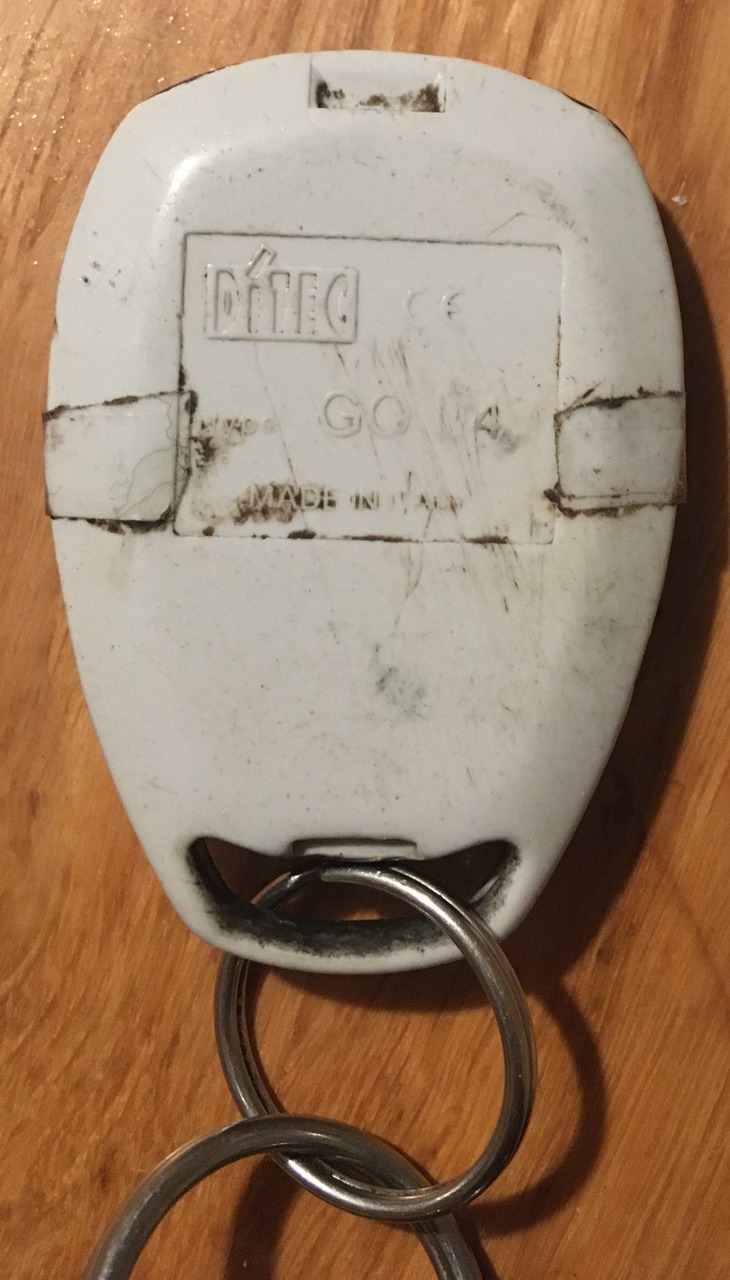

PS Fernbedienung ist GOL4 GO L4 bzw entrematic ZEN 4 Zen4 (a 15,-)
Moderator (Firma: Titel) Persönliche Seite #6848321
Verantwortlich für das Blinken ist sicher ein Controller davor, aber
dieser Transistor ist offenbar mit verantwortlich für das Ein- und
Ausschalten der Lampe.
> AFL22….
Miss mal mit dem Multimeter, ob der zwischen C und E niederohmig ist.
> mit 5
Und war steht da genau "mit 5"?
Aber vermutlich ist der Widerstand nicht kaputt, weil er ja sonst
nichts durchlassen würde und die Lampe dauernd dunkel bliebe.
