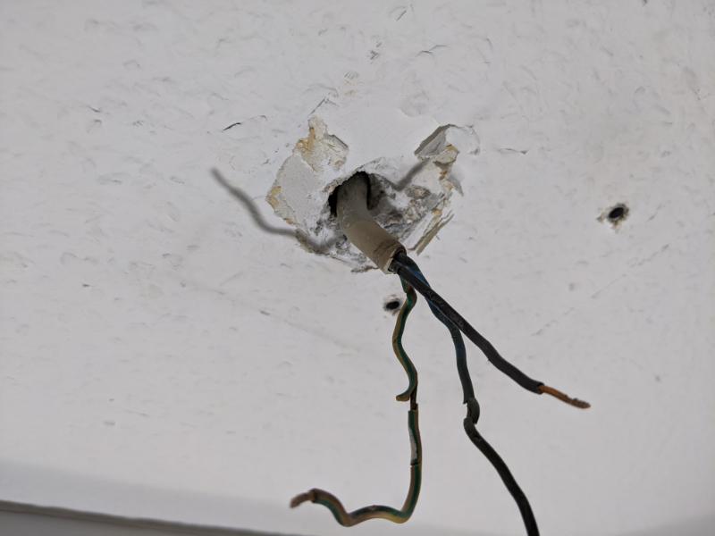

Moin,
mein Vorgänger hatte eine kleine Leuchte mit Halogen-Leuchtmittel an der
Decke installiert. Die sollte jetzt ausgetauscht werden (defekt). Durch
die Hitzeentwicklung hat sich die Isolation verfärbt und ist super
brüchig. Silikonschlauch war auch nicht installiert. Was sind jetzt die
Optionen?
Kann ein Elektriker das fachgerecht reparieren?
Falls nicht ist Betondecke schlitzen und Kabel ziehen wohl statisch
nicht ideal. Kabel nachträglich in den Estrich zu legen fällt wegen
Fliesen und Fußbodenheizung wohl flach. Dann bleibt nur noch Aufputz?
Immerhin ist der Sicherungskasten nicht weit weg.
Zum Glück hat das Licht eine eigene Sicherung. Ich muss also nicht
komplett in Dunkeln leben :D

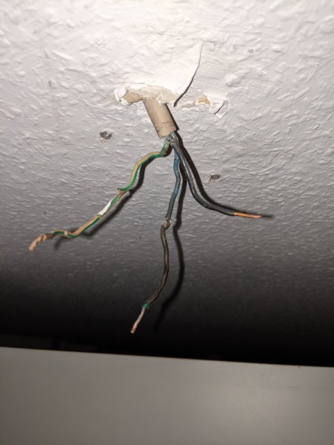

Ich würde Schrumpfschlauch in der richtigen Farbe drüberziehen
und dann nochmals einen Hitzebeständigen Iso-Schlauch.
( Weiß zur Zeit nicht wie die heißen, sind weiß mit Textilgewebe )
Machden die Elektriker bei so kleinen Schäden auch nicht anders.

Warum sollte man da etwas doppelt machen?
Richtig ist, erst einmal festzustellen, bis wohin eine
Isolationsschädigung vorliegt.
Und entweder schafft man ab eine neue Klemmung oder erweitert eine neue
Isolierung etwas darüber hinaus, soweit die Leiter noch zu bebrauchen
sind.

Ich würde auch abmanteln und dann mit Schrumpfschlauch nachisolieren.
Dabei überlappend arbeiten, ansonsten schaut an der Stoßstelle wieder
Kupfer raus.

Ich hab das Mal etwas freigelegt. Ein Leerrohr sehe ich jetzt nicht. Das
Deckenkabel ist wohl noch von 1980. Der Rest der Installation wurde
erneuert.

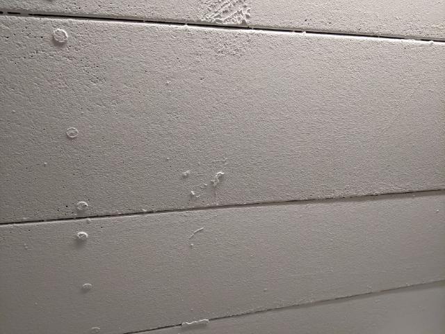

Was für eine Betondecke das genau ist kann ich nicht sagen. Im
Nachbarraum kann man noch mehr sehen. Da wurde die Decke nur gestrichen.

Hab schon Schlimmeres gesehen. Evtl. 5mm vom grauen Mantel entfernen um
das Übel genauer zu sehen und dann geeigneten Isolierschlauch drüber.
Kabel die im Beton liegen würde ich nicht unnötig kürzen.

Kupfer ist ja ein guter Wärmeleiter, deshalb muss man damit rechnen,
dass der Schaden noch einige Zentimeter in die Decke hinein geht.
Gast #6849570
Ich würde den Mantel bis bündig zur Decke abmanteln...wenn dann die
Aderisolierungen in frischen Farben erstrahlen ist die Leitung
höchstwahrscheinlich noch in Ordnung.... dann Schrumpfschlauch drüber
(farbig wäre super, wenn nicht vorhanden P und N schwarz schrumpfen und
N mit blauem Isolierband kennzeichnen, PE so lassen wie er ist, gegn
sieht man ja noch gut) und fertig...
