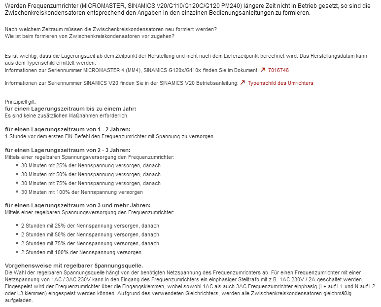

Bei einem SIEMENS Frequenzumrichter (FU) las ich mal im Manual, dass man
die Kondensatoren im Zwischenkreis "neu formieren" müsse, wenn der FU
längere Zeit nicht in Betrieb genommen, oder gelagert wurde. Man sollte
dann den FU an einem regelbaren Trenntrafo "hochfahren", wobei man mit
50V anfängt und dann die Spannung und die Intervalle nach Tabelle
steigert.

Gast #6850547
Mohandes H. schrieb:
> Ein Gerät was 10 Jahre nicht in Betrieb war kannst Du problemlos
> einschalten.
Soso.
Bei Siemens Frequenzumrichtern liest sich das etwas anders (s. Bild):
Prinzipiell gilt:
für einen Lagerungszeitraum bis zu einem Jahr:
Es sind keine zusätzlichen Maßnahmen erforderlich.
für einen Lagerungszeitraum von 1 - 2 Jahren:
1 Stunde vor dem ersten EIN-Befehl den Frequenzumrichter mit Spannung zu
versorgen.
für einen Lagerungszeitraum von 2 - 3 Jahren:
Mittels einer regelbaren Spannungsversorgung den Frequenzumrichter:
    30 Minuten mit 25% der Nennspannung versorgen, danach
    30 Minuten mit 50% der Nennspannung versorgen, danach
    30 Minuten mit 75% der Nennspannung versorgen, danach
    30 Minuten mit 100% der Nennspannung versorgen
für einen Lagerungszeitraum von 3 und mehr Jahren:
    2 Stunden mit 25% der Nennspannung versorgen, danach
    2 Stunden mit 50% der Nennspannung versorgen, danach
    2 Stunden mit 75% der Nennspannung versorgen, danach
    2 Stunden mit 100% der Nennspannung versorgen
https://support.industry.siemens.com/cs/document/1960441/micromaster-sinamics-v20-g110-g120-g120c-formieren-der-zwischenkreiskondensatoren-?dti=0&lc=de-DE
@Der Zahn der Zeit: Ich habe 3 SIEMENS Micromaster in Betrieb, in jedem
Handbuch (mehrere hundert Seiten) steht so eine (oder ähnliche) Tabelle.
Den Sinuswechselrichter (ASP Top Class Piccolo) habe ich neu gekauft, es
waren aber wie üblich keinerlei Schaltungsunterlagen oder eine
Schaltungsbeschreibung mit dabei.
