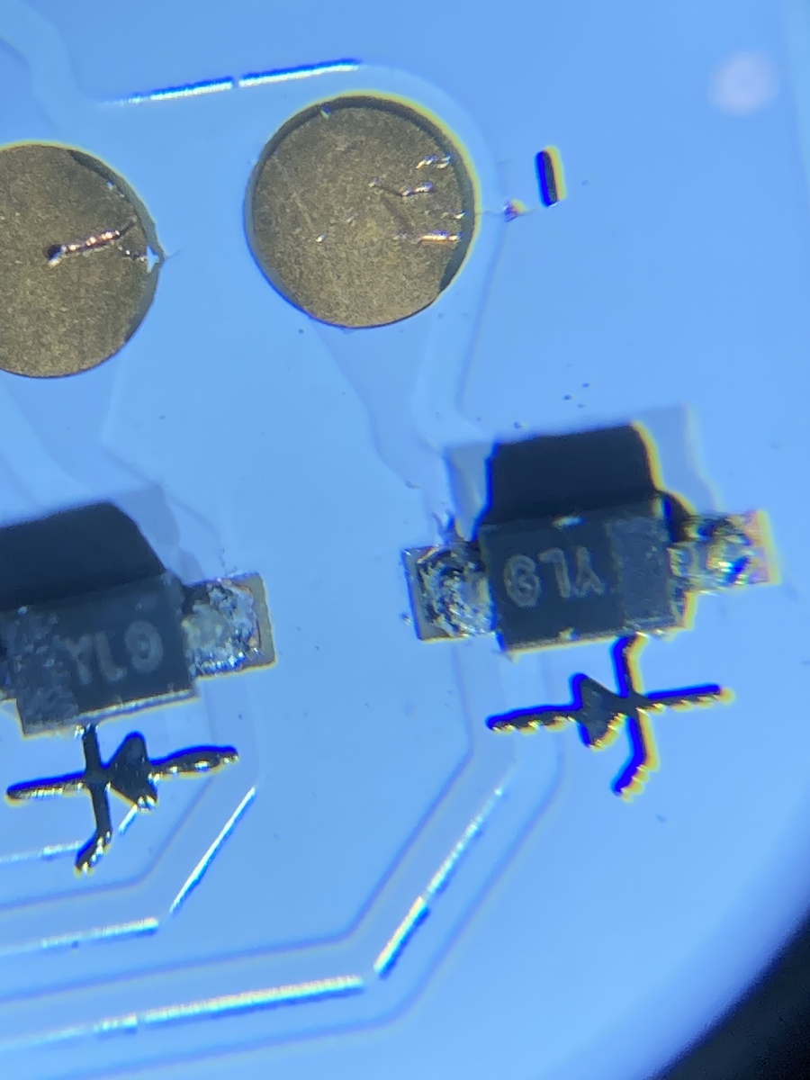

ich bin auf der Suche nach einer Z-Diode (Siehe Bild angehängt), die auf
dem LED Streifen der Hintergrundbeleuchtung von meinem LG TV
durchgebrannt ist.
Da ist mal die Bezeichnung YLA und mal YL9.
Ich habe diverse SMD Datenbanken durchgesuchte, aber nichts gefunden.
Vielleicht habe ich falsch gesucht :-(
Die Maße sind ungefähr 2mm x 1,2mm.
Würde mich über eure Hilfe freuen. Danke :-)

von Forist (Gast)
> durchgebrannt ist.
Hast du auch verstanden, warum sie durchgebrannt sind.
Grundlos sterben die nicht.

von MaWin (Gast)
SOD323
YL    BZX384C15G  Vishay, Siliconix  SOD323=SC76  Small Signal Zener
Diodes  http://www.vishay.com/docs/83335/bzx384g.pdf
Ich glaube aber eher daß das eine LED Protection ist, also eine TRISIL
die bei ca 6.8V zündet und dann bei 1.4V leitet.

von searxing (Gast)
Mmh, YLx  PZU22B3A
https://assets.nexperia.com/documents/data-sheet/PZUXBA_SER.pdf
@oben
Da ansetzen, Manual suchen.

von Jens G. (jensig)
> durchgebrannt ist.
Wie festgestellt? Bzw. welche Symptome zeigen dir?
von Alex S. (raymen)
Vielen Dank erst mal allen für eure Unterstützung. Find ich Klasse :-)
Auf den LED Streifen befinden sich jeweils immer zwei Z-Dioden direkt
nach den Verbindern. Gemessen habe ich auf Durchgang. Die eine z-Diode
ist immer kurzgeschlossen und die Andere nicht.
Alex S. schrieb:
> Die eine z-Diode
Und das hast Du in beiden Richtungen gemessen?
Ja, in beide Richtungen gemessen.
von H. H. (Gast)
Schaltplan?
Leider keinen zur Hand. Habe von dem TV das Service Manual, aber da
steht nichts zu den LED Stripes.
von H. H. (Gast)
Schau ins Datenblatt des Panels.
