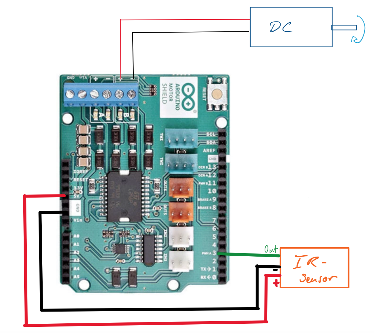

Guten Tag zusammen,
ich möchte mit eine Drehzahlerfassung von einem einfachen DC-Motor unter
Nutzung von Interrupt-Befehlen realisieren. Leider spuckt mir das System
auch ohne Anschluss eines Sensors bereits Werte für "Drehzahl" aus, was
für mich nicht plausibel ist. Die Interrupt-Ports (D2 / D3 bzw.
Interrupt 0 / 1) scheinen wohl irgendwie "Signale" zu erhalten. Der
Ausgegebene Wert (pro Sekunde) variiert stark zw. 0 und 120
(willkürliche Zahlen)...
Hier mein System:
* Arduino Uno Rev3
* Arduino MotorShield Rev3 (gesteckt auf Uno)
* DC-Motor
(https://www.amazon.de/ANGEEK-Stücke-Mini-Motor-Arduino/dp/B07VCMZCCY)
* IR-Sensor
(https://www.amazon.de/gp/product/B0817FM4BJ/ref=ppx_yo_dt_b_asin_title_o04_s00?ie=UTF8&psc=1)
Unten findet ihr den Code.
Zur Verschalung:
Der DC ist an den typischen Ports des Motorshields (B) gesteckt, also
erstmal nichts komplexes.
Bei Hinzunahme des IR-Sensors (VCC -> 5V am Motorshield, GND -> GND am
Motorshield, OUT -> D3 am Motorshield (== Interrupt Port 1)
Folgende Erfahrungen zum Problem konnte ich bisher machen:
bereits ohne Anschluss des IR Sensors:
* Erhöhung der Motorgeschwindigkeit (b1_speed bspw. 80 auf 255)-->
Erhöhung des ausgegebenen Wertes --> Interrupt wird häufiger getriggert
* Belastung des Motors (mit etwas Drehmoment) --> Erhöhung des
mit Anschluss des IR-Sensors (ohne Betätigung der Lichtschranke):
* --> Erhöhung des ausgegebenen Wertes --> Interrupt wird häufiger
getriggert
Ich kann einfach nicht verstehen, warum das System an den Ports D2/D3
Signale erkennt...
Besten Dank schon mal!
Viele Grüße,
Snipes04

OP #6850182
Uwe schrieb:
> Schaltplan bitte...
s. Anhang
(Arduino Motor Shield Rev3 auf Arduino Uno Rev3 Board gesteckt.
Letzterer ist mit dem PC zwecks Datenübertragung und Bestimmung
verbunden)
Wie gesagt, auch ohne Anschluss von dem IR Sensor bekomme ich Werte
ausgespuckt...

Gast #6850214
ist der Eingang offen, du hast nicht mal pull up aktiviert (und auch der
wäre recht hochohmig und ist leicht störbar)
Patrick F. schrieb:
> pinMode(2, INPUT);  // interrupt pin 0
Also kein Wunder.
EMV ist ein wichtiger Posten bei der Elektronikentwicklung und wird beim
legoähnlichen Shield-Zusammenstecken nicht beachtet.
Aber selbst wenn deine BEIDEN Gabellichtschranken angeschlossen sind
(hoffentlich alle 3 Kontakte korrekt) bekommst du Störungen.
Man behebt sie an der Quelle, am Motor, durch einen Filter
                 +--47uH--+---+---+
                 |        | 47nF  |
verdrillte Zuleitung    47nF  +--(M)
                 |        | 47nF  |
                 +--47uH--+---+---+
und hält alle Zuleitungen (zum Motor, zur einen Gabellichtschranke, zur
anderen Gabellichtschranke) weit voreinander entfernt aber die Adern
nahe beieinander (z.B. verdrillt oder Doppellitze oder Flachbandkabel),
legt keine grossen Leiterschleiden.

OP #6850775
MaWin schrieb:
> Also kein Wunder.
--> folglich müsste ich hier das ganze auf
pinMode(2, INPUT_PULLUP);  // interrupt pin 0
ändern?

#6850782
Patrick F. schrieb:
> --> folglich müsste ich hier das ganze aufpinMode(2, INPUT_PULLUP);  //
> interrupt pin 0
> ändern?
Ja.
>>>                  +--47uH--+---+---+
>>>                  |        | 47nF  |
>>>                  |        | 47nF  |
>>>                  +--47uH--+---+---+
>> Danke für den Hinweis an dieser Stelle. Aus der Grafik entnehme ich,
>> dass hier ein 3 phasiger Motor dargestellt ist?
> Nö. Das ist ein Gleichstrommotor mit 2 Anschlüssen (oben und unten) und
> Gehäuse (Mitte).
>> Wenn ja, dann müsst ich
>> zwei der 47nF streichen, oder?
> Nö.
Hmm dann bin ich immer noch etwas irritiert über die Zeile, in der
"verdrillte Leitung" steht. Hier führt nach meiner Interpretation eine
dritte Leitung zum Motor (M). Magst du dies noch eben erklären?
#6850803
                  +--47uH--+---+---+ Anschluß 1
                  |        | 47nF  |
 verdrillte Zuleitung    47nF  +--(M) Gehäuse
                  |        | 47nF  |
                  +--47uH--+---+---+ Anschluß 2
Der mittlere Knotenpunkt wird elektrisch mit dem metallischen Gehäuse
verbunden, meist direkt angelötet. Dazu braucht man eine dicke Lötspitze
und Leistung. Capice?
