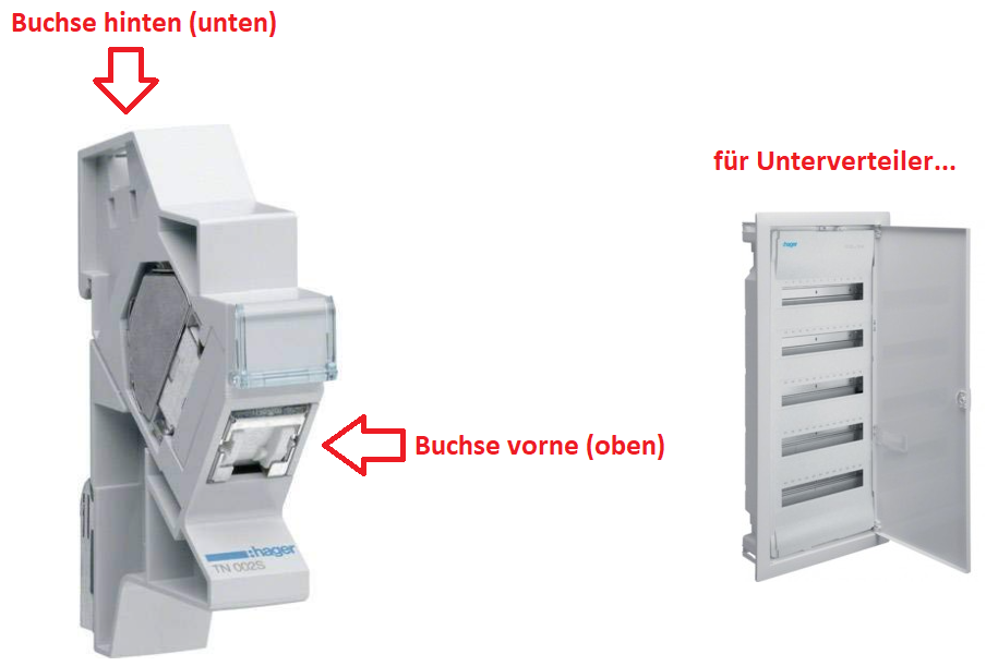

Ich benötige eine CAT6 oder CAT7 Kupplung, die man auf die Hutschiene
schnappen kann. Eine Buchse soll im eingebauten Zustand im
Unterverteiler unter der Abdeckung sein, die andere darüber. Im Prinzip
als Durchführung von unten nach oben. Siehe Bild im Anhang.
Man könnte natürlich ein Loch in die Blindabdeckung des Unterverteilers
machen, um das Patchkabel nach außen zu führen, aber eine Variante mit
Kupplung für Hutschiene wäre die "saubere" Lösung.
Es gibt zwar etliche Patchmodule, aber die haben unten einen Anschluß
für eine fest angeschlossene Leitung, keine Buchse. Scheint exotisch zu
sein, ich habe per Google Suche nichts passendes gefunden. Gibt es sowas
tatsächlich nicht?

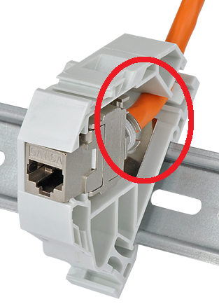

OP #6850126
René H. schrieb:
> Sowas?:
Leider haben beide Varianten nur eine Buchse auf einer Seite. Zweite
Seite fest angeschlossene Leitung (siehe Bild). da wo die orangene
Leitung raus geht, sollte auch eine Buchse sein.
Es gibt zwar Keystone-Kupplungen, aber innendrin im
Keystone-Hutschienengehäuse wird das vom Platz nicht möglich sein, ein
Patchkabel einzustecken. Die Keystone-Kupplungen sind eher für andere
Montage gedacht.
Gast #6850146
Nein, das sind nur Halter. Was du da rein steckst ist dein Problem. Auf
dem Bild ist es Keystone für Installation Kabel auf rj45. Es gibt aber
genau so rj45 auf rj45 Keystone die du in diesen Halter steckst.
OP #6850447
45 x 17,5mm eutet tarauf hin.
Sven L. schrieb:
> Passt das auch wirklich durch den Geräteausschnitt des Verteilers?
> Nicht alle der auf dem Markt befindlichen Adapter passen da.
Ich gehe davon aus. Die Frontabmessungen 45 x 17,5mm deutet darauf hin.
Ich bestelle so ein Teil und melde mich wieder, wenn es nicht passen
sollte.
