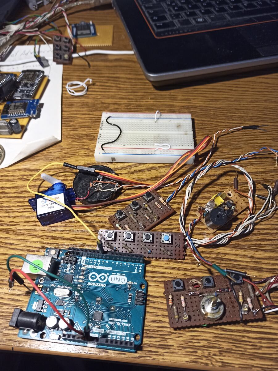

von Al. K. (alterknacker)
Der UNO ist für den Anfang und auch für Erweiterung nicht übel.
Kleine Zusatzteile kann man schnell aus Elektronikschrott herstellen.
Die Zusatzteile sind schon fast  30 Jahre alt und waren auch bei anderen
Controllern hilfreich.
Das Steckbrett habe ich seit 5-10 Jahren, aber für mich eher nicht!
