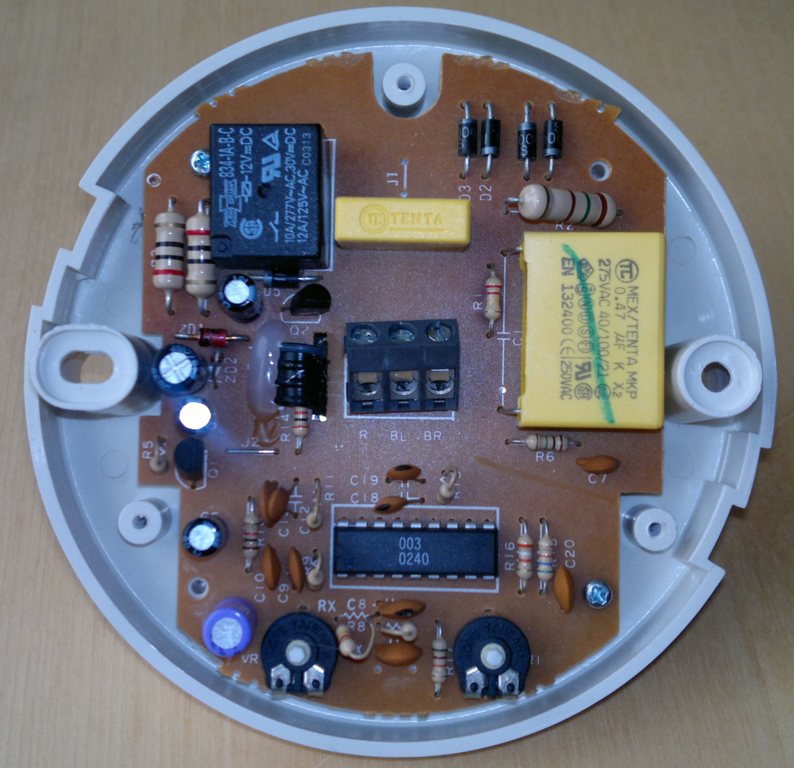

Welcher IC ist das im conrad 360 ° IR-Bewegungsmelder R-360U
OP #6850180
conrad 360 ° IR-Bewegungsmelder R-360U Best.-Nr. 75 11 89
Seit gut 20 Jahren tut dieser Bewegungsmelder bei mir seinen Dienst. Nun
aber fängt er an zu muckern. Da er noch sehr übersichtlich und mit
diskreten Bauelementen aufgebaut ist, mag ich ihn nicht gleich
wegwerfen, sondern lieber selbst reparieren. Eventuell auch auf einen
PIR-Conroller BISS0001 umrüsten, da dieser sehr gut dokumentiert ist.
Das besondere an diesem PIR-COntroller sind seine 18 PINs. Ich habe im
Netz keinen anderen PIR-Controller mit 18 PINs bisher gefunden.
Auf dem IC steht in der ersten Zeile 003 und in der zweiten Zeile 0240.
Wer kennt diesen IC oder hat von diesem Bewegungsmelder einen
Schaltplan?

Vielen Dank für die schnelle Reaktion! Ich habe bisher ja noch nichts
über das Fehlerbild und mein Herangehen geschrieben.
Der Melder funktioniert im Allgemeinen noch. Aber es kommt im Dunkeln zu
wiederholten Einschalten, nachdem man durch seinen Bereich gelaufen ist.
Das kann sich bis zu 5 x wiederholen. Dieser Fehler tritt erst seit ca.
1 Woche auf.
Da ich bei anderen ebenfalls bei mir genutzten Meldern bereits
Empfindlichkeiten gegen HF-Einstrahlungen (GSM-Mobile, Amateurfunker,
DECT usw.) oder auch ggf. Spannungsspitzen auf der Netzversorgung
feststellen musste, interessiert mich auch die prinzipielle
Funktionsweise des hier eingesetzten Controllers.
So haben viele Melder bzw. deren Controller, wie z.B. UAA4713, die
Möglichkeit auch als Wechselschalter genutzt zu werden. Somit
"überwachen" diese die Netzzuleitung.
Desweiteren ist für mich das Fehlerbild (nicht bei diesem Modell, aber
leider bei anderen), dass der Melder auch bei Tageslicht schaltet,
obwohl nur auf Dunkelheit eingestellt ist, von Interesse. Insofern
könnte ich in der Beschreibung des Controllers, diese Funktion
nachvollziehen.
Das alles soll dazu dienen, ob es zweckmäßig wäre, generell z.B. den
BISS0001 einzusetzen, von dem ich durch andere Basteleien mehrere
Exemplare da liegen habe.
Da ist natürlich das Poti erster Ansprechpartner. Zumindest wenn der
Melder 20 Jahre im Freien hing...
