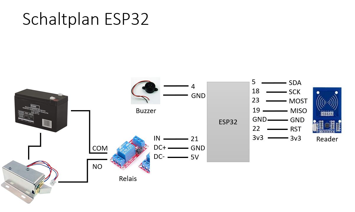

Hallo Zusammen, Ich entwickle derzeit ein Projekt für ESP32. Dabei habe ich eine Zugangskrontrolle entwickelt, welche MIFARE UIDs scannt abfrägt und dann ein Relais (Türöffner) schaltet. Gerne kann ich den Schaltplan und Code auf Anfrage teilen. Stand jetzt funktioniert alles super, jedoch kann ich nur eine begrenzte Anzahl an UIDs speichern. (ODER Prüfung) Deshalb möchte ich meine ganzen ESP32 (6 Stück) an einen Rechner koppeln, der prüft ob die UID vorhanden ist oder nicht und dann ein true oder false an den ESP32 zurückgibt. Die Tabelle/Datenbank könnte in Form einer Excel oder SQL Lösung aussehen. Wie kann ich mit dem ESP Daten von einem Rechner abfragen? kann ich den ESP einfach über ein USB Kabel mit dem Rechner verbinden und so die UID in einer Tabelle suchen? Am besten möchte ich hier ohne WIFI Lösungen auskommen, sondern ein klassisches Kabel legen. Vielen Dank für hilfreiche Vorschläge!

Werner P. schrieb: > Leonard K. schrieb: > Daher die Idee das per LAN > > > https://www.olimex.com/Products/IoT/ESP32/ESP32-POE/open-source-hardware Ah ok per Lan sende ich es an eine IP Adresse im Heimischen Netzwerk? Würde im Umkehrschluss heißen man braucht einen Rechner mit mehreren LAN Eingängen bzw einen Verteiler. Ich habe mal meine aktuelle Pin Konfiguration in den Anhang gepackt, wäre das von der Pin Anzahl her möglich?
Leonard K. schrieb: > wäre das von der Pin Anzahl her möglich? Da musst Du dir mal den Schaltplan des Moduls ansehen. Ist alles auf der Seite von Olimex
Werner P. schrieb: > Da musst Du dir mal den Schaltplan des Moduls ansehen. Ist alles auf der > Seite von Olimex Danke dir! Hat mich schon sehr weitergebracht. Wie genau muss ich das bewerkstelligen wenn ich mehrere LAN Stecker an einen Rechner anzapfen möchte?
Leonard K. schrieb: > Wie genau muss ich das bewerkstelligen wenn ich mehrere LAN Stecker an > einen Rechner anzapfen möchte? dafür benötigst Du einen Switch
