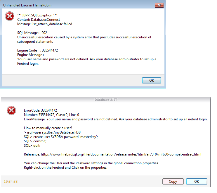

Gast #6852772
Hallo!
Also folgende Infos konnte ich aus dem Programm auslesen:
DatabaseName = 'dbBASE'
    DriverName = 'INTRBASE'
    LoginPrompt = False
    Params.Strings = (
      'user name=surgeon'
      'password=knife'
      'langdriver=ancyrr'
      'server name=c:\xxxxxxx\base.fdb')
Ok, habe nun versucht die .fdb Datei mit BEIDEN Programmen zu öffnen:
1. https://fishcodelib.com/database.htm
2. http://flamerobin.org/
... während der Firebird 2.5 Server im Hintergrund läuft, das Programm
selbst aber nicht.
Bei beiden Programmen zeigt es praktisch fast die gleiche Fehlermeldung
an:
ErrorCode: 335544472
Number: 335544472, Class: 0, Line: 0
ErrorMessage: Your user name and password are not defined. Ask your
database administrator to set up a Firebird login.
=> Siehe Bild im Anhang!!
Gast #6852867
SYSDBA und masterkey sind die default-Passworte, eine FB-Datenbank ohne
Passwort hatte ich noch nicht in den Fingern. Hast' mal ein Login damit
probiert, viele Pfuscher löschen das nicht heraus?
Gast #6852949
Also wenn ich anstatt meinen herausgefundenen Passwort & Username
"SYSDBA" und "masterkey" eingebe, kommt die Fehlermeldung:
ErrorCode: 335544323
Number: 335544323, Class: 0, Line: 0
ErrorMessage: file C:\USERS\STEFAN\DESKTOP\BASETUNE.FDB is not a valid
database
... was soll das jetzt bedeuten?
Gebe ich  'user name=surgeon' 'password=knife' ein, steht immer:
Was passiert da ??

#6853183
> selbst aber nicht.
Evtl. liegt da das Problem. Firebird kann entweder über einen Server auf
das DB-File zugreifen, (Je nach Modus darf das dann aber auch nur der
Server geöffnet haben), oder aber ein Programm öffnet das Datenbankfile
selbst, ohne Server. Nennt sich "embedded Server", weil der Server-Teil
dann sozusagen über eine firebird-dll direkt in der Applikation
ausgeführt wird.
In dem Modus wird dann m.W. auch garkein Passwort-Check mehr ausgeführt.
mein nächster Versuch wäre: im Flamerobin-Directory die fbclient.dll
durch die fbembed.dll ersetzen.

Gast #6853318
Hallo!
Danke für die vielen Infos!!!
Mir ist es jetzt gelungen ... es dürfte mehrere kompatiblitätsprobleme
gegeben haben mit der Windows-Version x86 statt x64, sowie mit der
Firebird-version als auch der Flamerobin-Version.
Die Datenbank kann ich nun öffnen, jedoch nur mit exakt dieser
Kombination:
1. Windows XP x86-Bit
2. Firebird 2.1 (2.0 und 2.5 geht nicht - sehr interessant)
3. FlameRobin 0.9.3. (alles darüber läuft nicht auf Win-XP)
4. Aja, user & passwort waren tatsächlich "SYSDBA & masterkey" ;)
Danke für die Hilfen!!!
LG,
Josef
