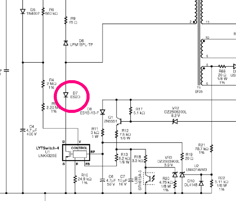

PI LYTSwitch, wofuer diese Diode
Gast #6851581
Man möchte offenbar erlauben, dass die Trafoprimärwicklung bis zu 200V
unter GND ins negative schwingen kann, ohne durch die Body-Diode des
Schaltregler-MOSFETs abgewürgt zu werden.
Warum das bei der Schaltregler-Topologie passieren sollte, keine Ahnung,
wohl Erfahrung mit dummen Situationen wie plötzlichem
Ausgangskurzschluss oder so
Gast #6851605
Das ist wahrscheinlich auch die einzigste Erklärung. Hab noch nie einen
Flyback so gesehen.
