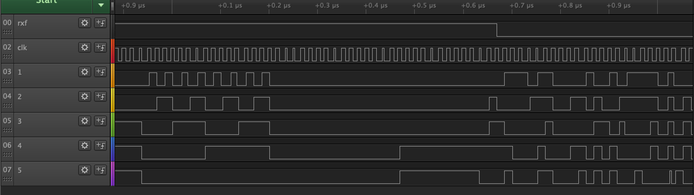

ich versuche einen FT2232H über den synchronen FIFO Mode mit einem FPGA
zu verbinden um zum FPGA Daten zu senden. Mein Problem ist, das bei dem
FT ständig irgendwelcher Datenmüll raus kommt und zudem das RXF#
(scheinbar) verzögert ist.
Ich habe über FT_PROG den FIFO Mode aktiviert und sehe auch im Logic
Analyzer den 60MHz Takt.
Für mein Testsetup habe ich OE# und RD# konstant auf Ground gezogen.
SIWU# und WR# sind konstant auf VCC. Somit sollte ich in der Lage sein
Readbursts zu erzeugen die ich dann mit dem Logic Analyzer lesen kann.
Ich habe sonnst nichts an den FT angeschlossen. Nur den Logic Analyzer
ohne FPGA.
Ich habe das Beispiel in TN_167_FIFO_Basics verwendet mit einer kleinen
Modifikation: Ich erzeuge ein Array mit 32 Elementen, die ersten 16
Elemente werden von 0-15 durch nummeriert und die letzten 16 sind 0.
Somit bin ich in der Lage einfach zu verifizieren, ob die gesendeten
Daten korrekt sind.
Ich habe ein Screenshot von meinem Logic Analyzer hochgeladen (die
letzten drei Bits vom Datenbus fehlen, da ich nur 8 Ports habe, soll
aber nicht weiter stören). Man sieht die Wellenformen, wo das RXF# noch
high ist, das die korrekten Daten (scheinbar) empfangen wurden.
Zumindest würde ich genau das auf dem Bus erwarten, wenn RXF# auf low
geht.
Die Realität sieht aber anders aus. Ich lese für x Takte in dem
Readburst einfach irgendwas, die letzten 32 Takte von dem Burst sehen
aber meist ganz gut aus, so das ich dann meine Daten wieder erkenne.
Ich habe auch schon mit FT_Purge() versucht die FIFOs zu clearen,
allerdings ohne erfolg. Wenn ich die gleichen Daten ein zweites mal
sende (2. Readburst), bekomme ich etwas, was halbwegs nach dem aussieht,
was ich erwarte, aber trotzdem nicht korrekt ist.

Ja TXE# und RXF# reagieren etwas spät, das muss man korrekt auswerten.
Und sonst wenn RXF# high ist ... dann ist doch schlicht nicht definiert
was auf dem Bus ist. Das musst du ignorieren. Könnte hochohmig sein oder
so, dann sieht man da auch Flanken.
Daten sind nur sicher valide wenn RD# und RXF# zur steigenden Flanke von
CLKOUT low sind.
Gast #6851784
Was heißt etwas spät? Wenn RXF# low ist zur steigenden Flanke, dann
erwarte ich korrekte Daten. Was kann ich da anders auswerten? Das es ein
wenig Zeit braucht (max 9ns), habe ich im Datenblatt gelesen, aber bis
zur steigenden Flanke sollte es sich doch stabilisiert haben.
Logisch, wahrscheinlich ist das wirklich Zufall, trotzdem haben die
Zufallsdaten da die Werte, die ich erwarten würde, wenn RXF# low ist. Es
erspart mir gerade nur das manuelle Zeichnen :)
> CLKOUT low sind.
Und genau das ist mein Problem. RD# ist dauerhaft auf low, was korrekt
sein sollte, wenn ich bursten will. RXF# sollte dann 32 Takte low sein
und meine 32 bytes an Daten ausgeben. In der Realität bleibt es aber für
hunderte Takte low und sendet irgendwas.
