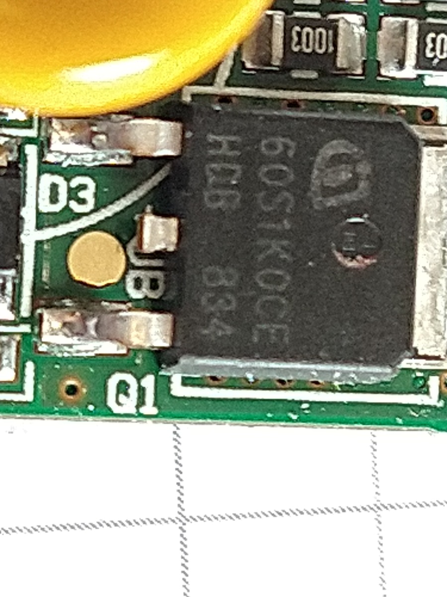

Kennt jemand dieses IC
Ist in einem Dimmer Compensator von HmIP-DC verbaut.
Die normalen suchwege bringen nichts .
Gruss
von Sven D. (sven_la)
Ist wohl eher ein Mosfet von Infineon. Siehe Bezeichnet Q1.
IRF60R217? Ich finde auf die Schnelle nichts über dessen
Markierungsschema.

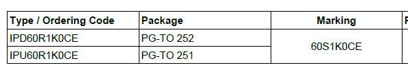

Das Logo im Marking ist von Infineon:
https://www.mouser.de/images/marketingid/2016/img/161705250_Infineon_Drone-MulticopterSolutions.png?v=051520.0406
Und das O ist tatsächlich eine 0
https://www.google.com/search?q=60S1K0CE
