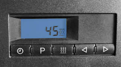

In meinem VW T4 ist eine originale Eberspächer D4WS Standheizung
verbaut. Diese wird über eine Vorwahluhr ein- und ausgeschaltet. Ich
habe mir eine Funkfernbedienung (Eberspächer TP5) gekauft. Diese wird
normalerweise direkt an den Zuheizer angeschlossen. Ich möchte aber die
Moduluhr im Auto und die Fernbedienung parallel betreiben. Also z.B.
über Funk einschalten und dann im Auto wieder ausschalten.
Ich habe nachgelesen, dass sich in der Uhr an dem Einschalttaster eine
weiterer Taster einlöten lässt. Dieser schaltet wohl nach "Masse". Am
Empfänger der Fernbedienung liegen allerdings (wenn sie an ist) +12V
dauerhaft an.
Ich benötige also ein Modul, dass beim anliegen einer dauerhaften +12V
Spannung einen kurzen potenzialfreien "tastkontakt" schließt
(Einschalten der Heiztaste in der Uhr) und wenn ich die Heizung via
Fernbedienung wieder ausschalte, also wenn keine +12V mehr anliegen
wieder einen Taster schließt.
Gibt es so ein Relais/Stromstoßschalter oder ähnliches?

Du misst bei einem Zustand.
Der ist doch gar nicht interessant.
Du musst die Flanke messen, mit der die Heizung geschaltet wird.
Die Fernbedienung liefert entweder eine fallende Flanke wie dein Taster
gegene Masse, oder was anderes. Schaltvorgänge sind immer mit Flanken
verbunden.

Besorg dir den originalen Stromlaufplan und ne originale FFB. Alles
Andere ist Gemurkse.
Wenn Standheizung ab Werk drin ist, brauchst du VW-Webasto Teile.
Zubehör-Webasto hat ein anderes Protokoll. Auf der Steuerleitung
zwischen Schaltuhr und Heizung liegen keine 12V, sondern irgendwas
Digitales.
Mit der originalen FFB + Empfänger kannst du das Ganze parallel
anklemen, ohne auf irgendwelchen Platinen zu löten.
VG
Matthias
Gast #6852636
Nachtrag: die FFB musst du passend zum Fahrzeug/Zuheizer auswählen,
Kompatibilitätslisten gibts im Netz.
Ne "neue, schöne, moderne" FFB wirst du aber nicht mit der alten Heizung
verbinden können
