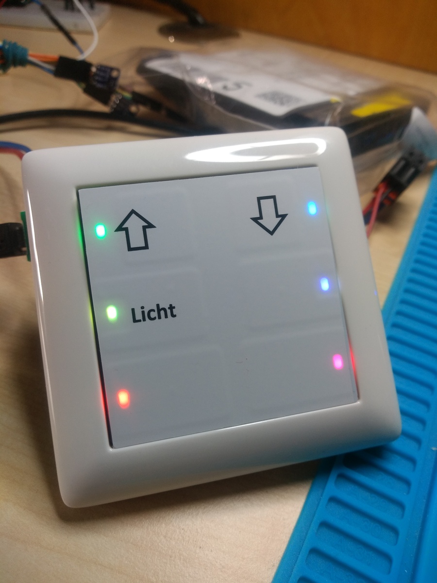

Hallo!
Ich möchte auf PCBs sebst gedruckte Teile aus PLA kleben.
Welcher Kleber eignet sich aus eurer Erfahrung dafür?

von Ing-Dom (Firma: OpenKNX) (sirsydom)
Elastisch dachte ich mir auch schon, sonst wird ja immer Cyanacrylat für
PLA empfohlen. Aber das ist so gar nicht flexibel.
Mechanisch verbinden ist leider nicht so einfach - das PCB hat optische
Anforderungen weil es ein Touchfeld ist..
Viel halten muss es nicht - im Endeffekt ist es "nur" ein Abstandhalter
und es soll halt nichts kippeln wackeln etc..
Ich hab jetzt mal einen Versuch mit Pattex Kraftkleber gestartet...

von Gerd E. (robberknight)
Sieht mir nach nem RP2040 aus - hübsch. Was verwendest Du für einen IC
für das kapazitative Touchfeld?
PLA klebt sich meiner Erfahrung nach nicht besonders gut. Vor allem wenn
Du was langzeitstabiles haben willst, wovon ich bei so einem Tastenfeld
mal ausgehe.

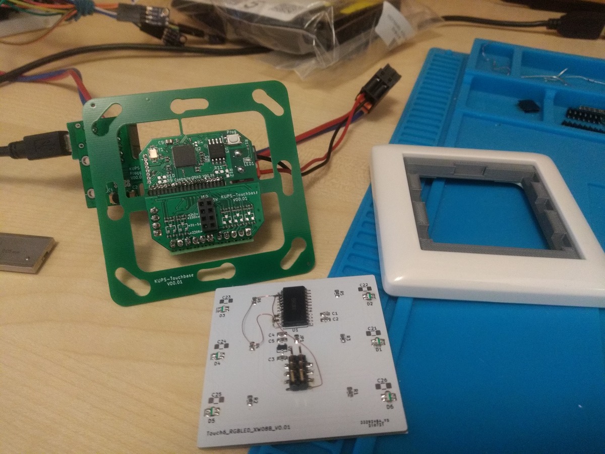

Daher noch ne andere Idee: Du könntest eine 2. Platine machen lassen die
unter die Touch-Platine passt. Also vermutlich nur den äußeren Rand
enthält und innen ausgefräst ist. Diese Platine hat dann z.B. 4 oder 6
Löcher im Rand. Jetzt steckst Du Senkkopfschrauben in die Löcher
(Vorschlag: Nylon, das stört die Touchfunktion am wenigsten) und klebst
sie dann mit Epoxy auf die Touchplatine. Die Schrauben werden jetzt zu
kleinen Gewindebolzen und stehen nach hinten raus.
In dem gedruckten PLA-Teil jetzt Löcher vorsehen und von hinten mit
Muttern verschrauben.
Sehr hübsch! Tolle Arbeit.
Aber warum hast du denn "ohne Not" so schmale Stege zwischen
Elektronik-Teil und Rahmen vorgesehen?
Richtig, RP2040. Der Touch IC ist ein XW08B, ein günstiger chinesischer
IC, der tuts aber.. und ist im Gegensatz zu den CAPxxxx gut verfügbar.
Sicher nicht schlecht, aber wird halt gleich wieder ne Nummer
aufwändiger und teurer.
Danke.
> Wenn ich (normale) Steckdosen oder Schalter verbaue, dann müssen die
> Kabel meistens etwas "reingedrückt" werden, dass sie sich in der
> Schalterdose zurecht finden. Aber vielleicht trifft das auf deine
> Elektronik nicht zu.
Es ist ja ein KNX-Taster, da hat man idr keine sperriger 1,5mm² oder
2,5mm² in der Dose sondern nur das 2x2x0.8.
Die Idee hinter den Stegen ist dass der Controller-Teil abtrennbar ist.
Der wird bestückt (QFN mit 0.4er Pitch..) und soll universell für eine
ganze Reihe von Unterputzgeräten verwendbar sein. z.B. die
Touchtaster-Applikation mit Rahmen aber auch zB. eine 8fach
Temp/Hum-Sensor etc. pp...
