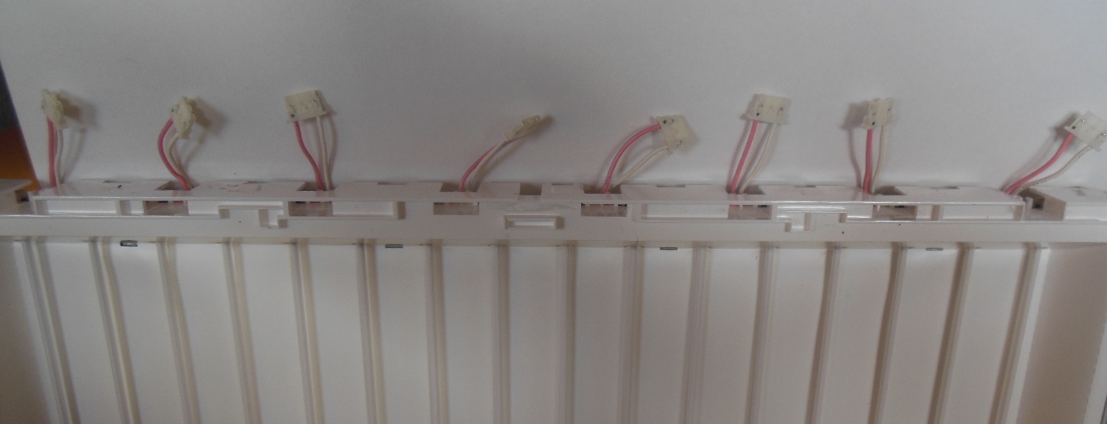

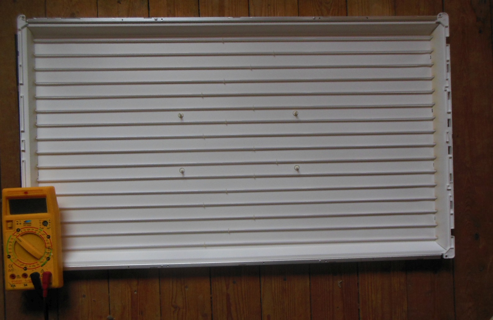

Hoffentlich ist das die richtige Rubrik für meine Frage: Mein Fernseher hat trotz Reparaturversuchen den Dienst aufgegeben. Jetzt habe ich mal den Flachbildschirm demontiert. Das Licht wird von den Leuchtschläuchen (oder wie die Dinger heißen-weich und flexibel)erzeugt.(Bild in der Anlage/das Voltmeter ist nur zum Größennvergleich) Ich möchte die Leuchtfläche für etwas anderes weiterverwenden -ähnlich den Lichtbildschirmen in den Arztpraxen für Röntgenaufnahmen.(Großes DIA-Bild) Wie kann ich die Leuchtschläuche direkt ansteuern. Volt, Ampere? oder müssen die mit irgenwelchen Frequenzen angesteuert werden? Wer weiß Rat.

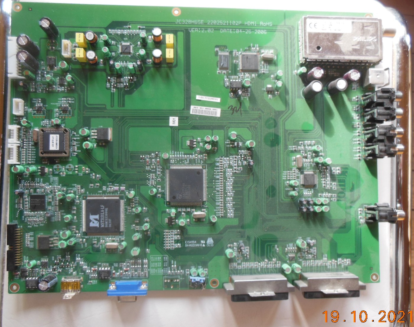

Zeige doch mal bitte die Platine, auf der die Speisung für die Beleuchtung drauf ist. Meist kann man an der Schaltungstechnik und den Anschlüssen zum Panel schon sehen, welche Technik benutzt wird (CCFL oder LED). Und sage jetzt nicht, das das schon entsorgt ist.

Danke für die schnellen Antworten. Nein, das sind keine Minileuchtstoffröhren (dachte ich auch immer)sondern dünne, 3mm starke Teile. (wie harte PVC Schläuche) Jeder diese Schläuche ist am Ende mit zwei Kontakten herausgeführt, wo jeweils die Anschlußstecker (ebenfalls zwei Kontakte) angeschlossen waren. Immer zwei zusammen (8 Anschlüsse für 16 "Röhren") Habe dank Max B. jetzt gelernt, dass die Teile wahrscheinlich CCLF Röhren heißen. Nein ;-) ist noch nicht entsorgt.(Bild in der Anlage) Ich will natürlich infolge Defektes die Platine nicht verwenden, da ich das nicht nachverfolgen kann, da bis zum Bildschirmanschluß noch kleine Zusatzplatinen verbaut wurden. Ich möchte die "Röhren" also direkt ansteuern. Ich könnte ja mal versuchen direkt Spannung raufzugeben, aber besser wäre ja, zu wissen, in welchen Größenordnungen sich diese bewegen sollten. Außerdem habe ich nicht so Supi Labornetzteile. Die Frage ob eventuell Frequenzen zur Ansteuerung benötigt werden, resultiert aus einer Erfahrung mit einem Anzeigerät, bei dem eine 10 mal 10cm Fläche ebenfalls leuchtet, und bei dem man ein ganz leises "zirpen" (geschätzt 2000 Hz)hört.

Sorry für das schlechte Bild. Die "Röhren" sind immer nur eine! Der Eindruck, dass es zwei sind, -links- ist nur der Schatten.

Sieht nicht so aus, als ob die Spannungswandler auf der Hauptplatine seien. Da muss es noch eine andere Platine geben.

das interessanteste an diesen Fernsehern ist die Plexiglasscheibe

Das sind definitiv CCFL, allein abstand der Kontakte im Stecker und das Start isolierte Kabel sprechen dafür. Die Inverter platine hat Trafos drauf siehe: https://en.wikipedia.org/wiki/CCFL_inverter
