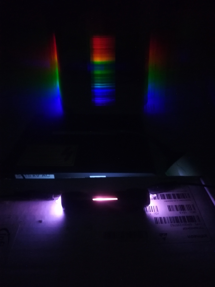

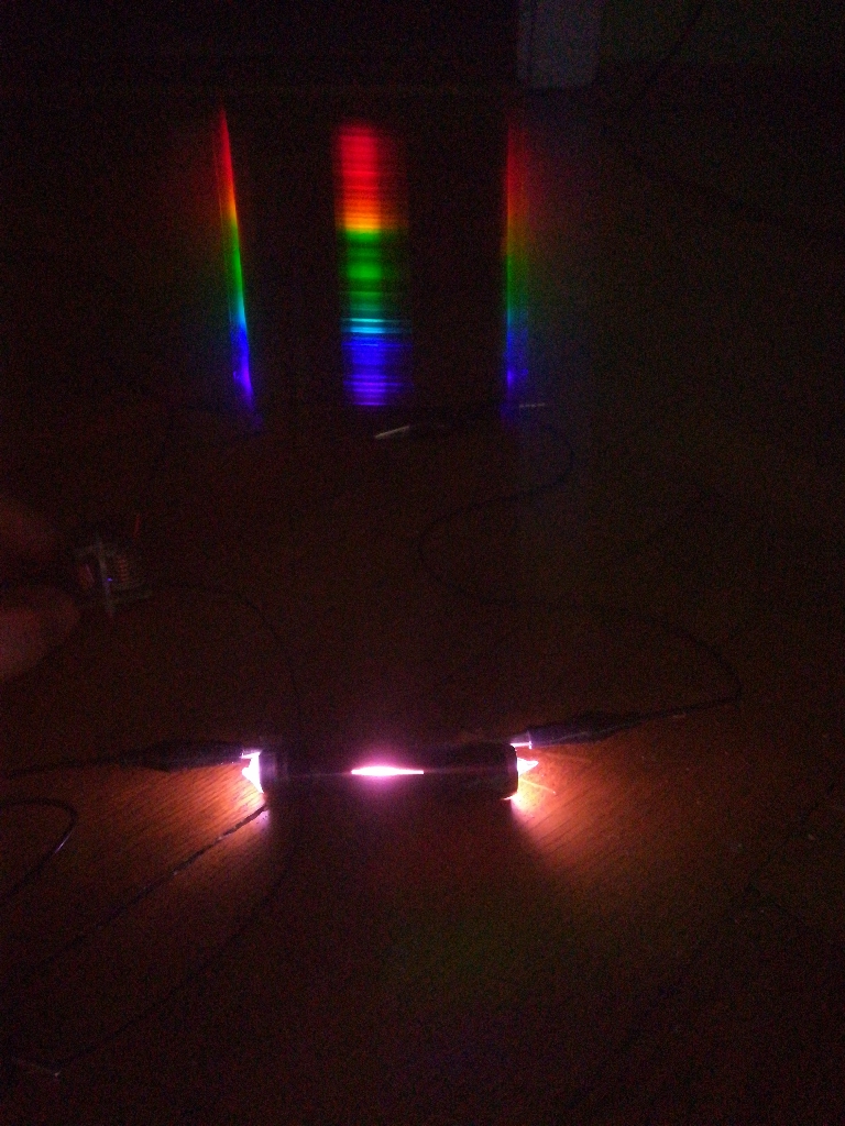

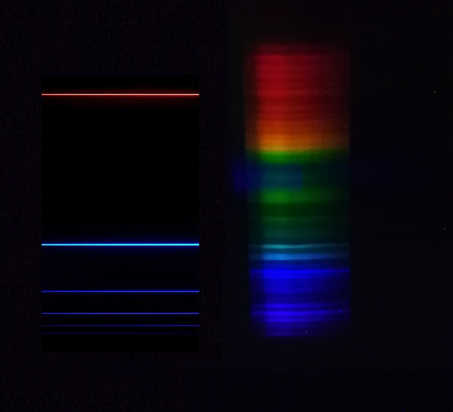

Gast #6863532
@nachtmix: Danke für deine Informationen bzw. den Link...
Eine solche mit Wasserstoff gefüllte "Ampulle" habe ich mir bereits
gekauft, nichtsahnend dass das damit erzielte Spektrum weit entfernt von
einer reinen Balmer-Serie ist. Da dominiert ein Kontinuum gegenüber den
einzelnen Linien bzw. überstrahlt diese.
Ich habe mir jetzt eine Balmer-Röhre gekauft, müsste nächste Woche
ankommen. Gekostet hat mich der Spaß rund 64 Euro.

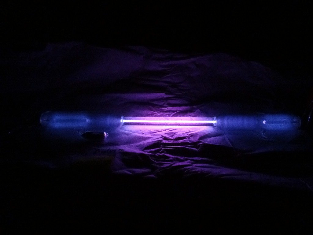

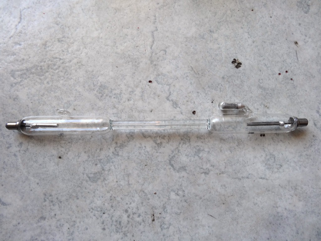

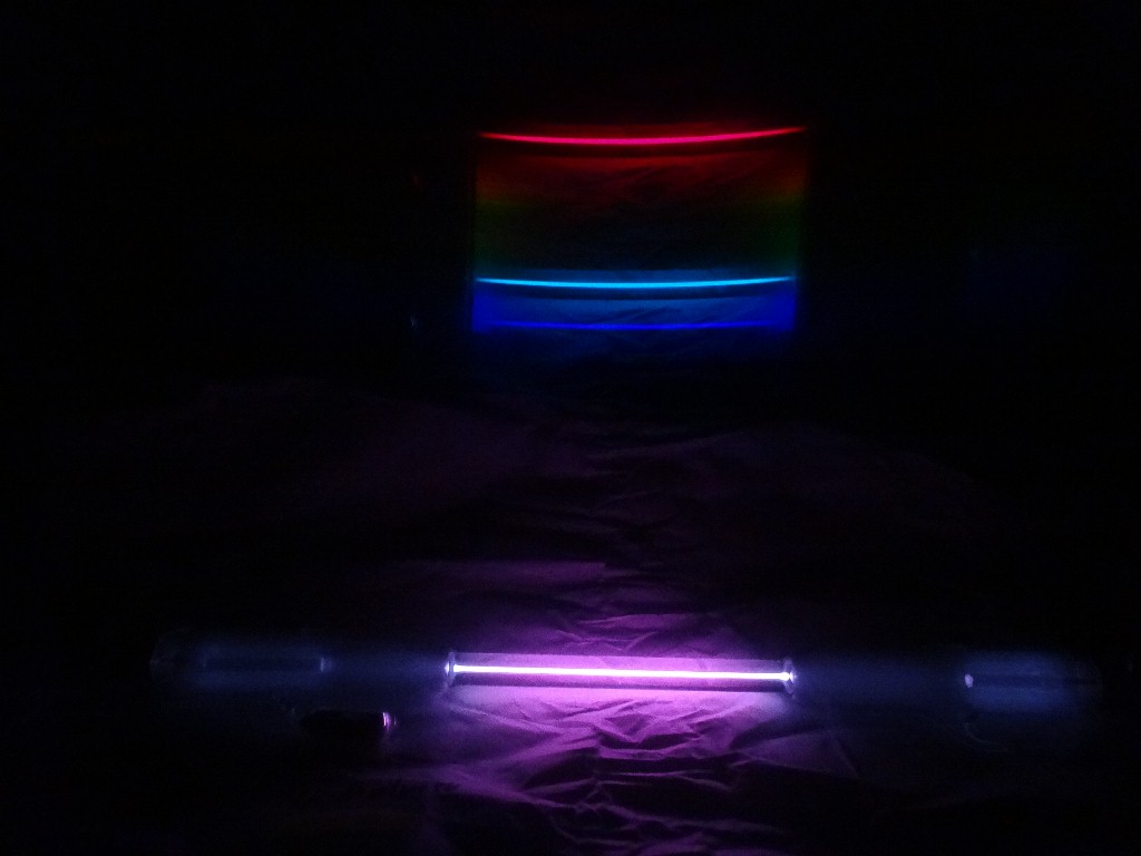

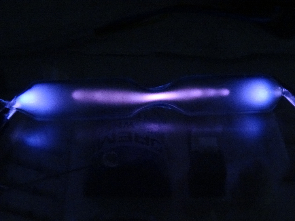

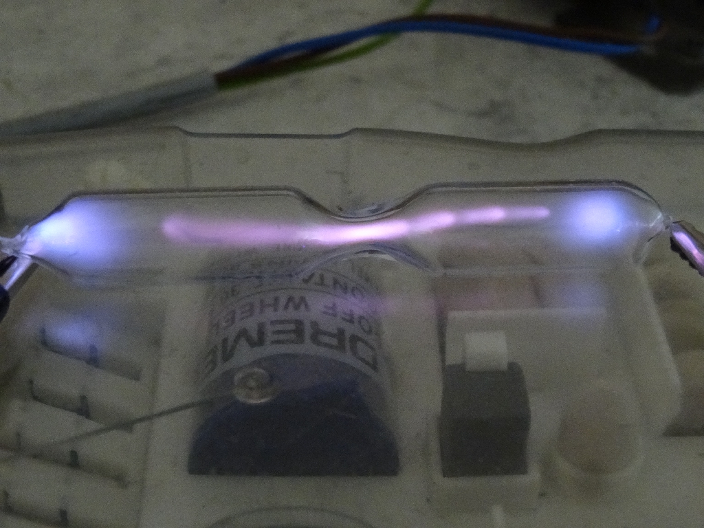

Gast #6874388
Heute ist die Balmerröhre angekommen und ich konnte/musste sie natürlich
gleich testen.
Betrieben habe ich sie im Moment direkt an einem CCFL-Inverter bei 12V
und beachtlichen 1.5A. Dann wird sie aber auch schon sehr hell und
erstrahlt in einem wunderschönen Purpur. Leider gibt das die Kamera
nicht so wieder. In diesem Modus betreibe ich die Röhre natürlich nur
sehr kurz. Sonst habe ich einen Vorwiderstand verwendet.
Hier mehr Informationen rund um die Balmerserie des Wasserstoffs:
https://stoppi-homemade-physics.de/wasserstoffspektrum/
Der nicht ganz billige Kauf dieser Spezialröhre hat sich aber voll und
ganz gelohnt und somit habe ich mein Weihnachtsgeschenk schon Anfang
November bekommen...
