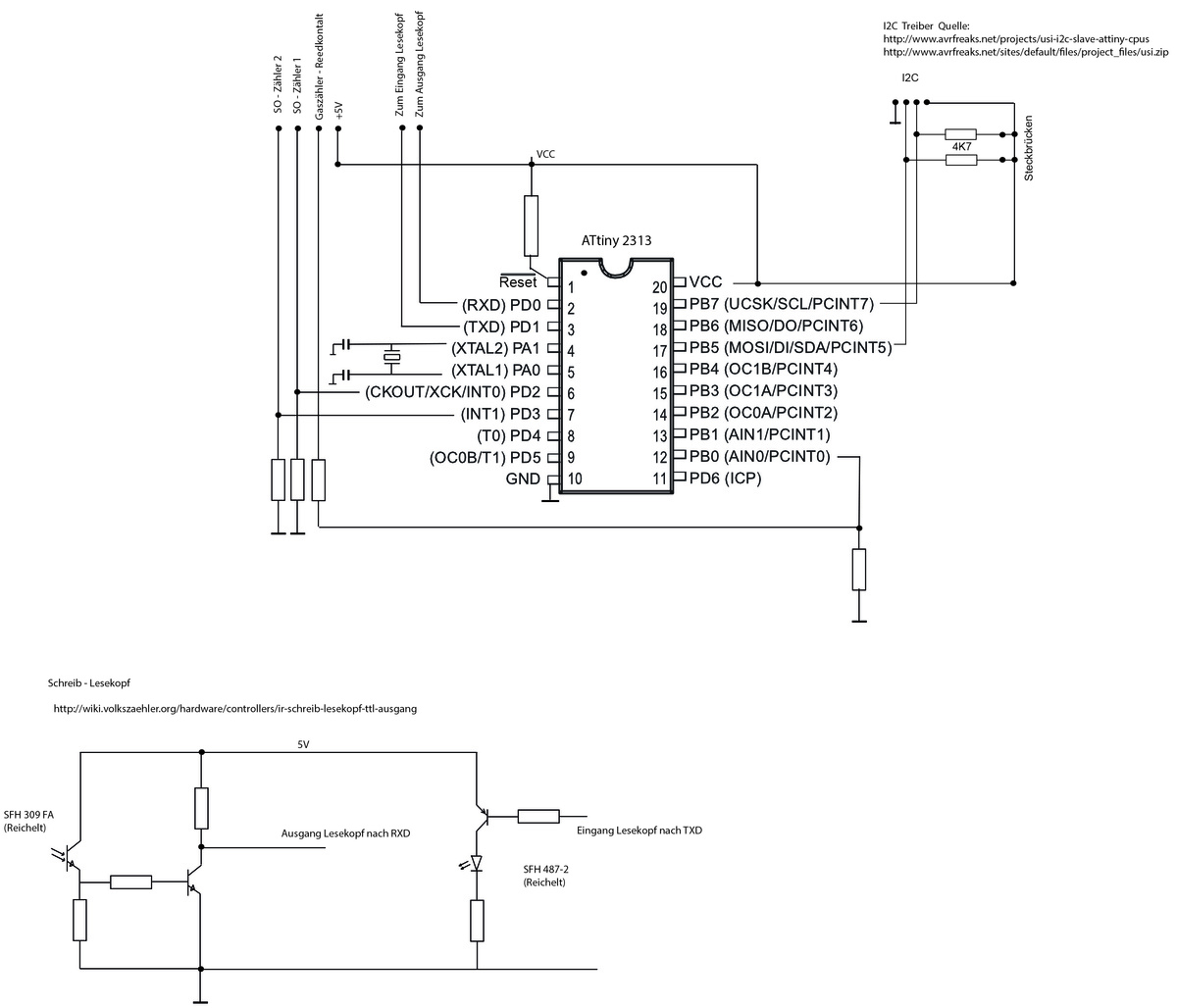

von Carsten-Peter C. (carsten-p)
Heinz schrieb:
> Volkszaehler
Moin, Volkszähler ist ne super Adresse. Du kannst über die serielle
optische Schnittstelle /?! senden. Die Antwort
/PAF5EC3g00006
[10][13][13]SLx[02]0.0.0(xxxxxxxx)
0.0.1(PAF)
F.F(00)
0.2.0(1.29)
1.8.0*00(001752.06)
C.2.1(000000000000)( )
0.2.2(:::::G11)!
[03]N
hängt vom Zählerhersteller ab. 1.8.0 ist der aktueller
Zählerstand(001752.06).Die Impulse zähle ich. Die erfassten Werte im
ATtiny speichere ich ab und lese die Werte über I2C aus.
Gruß Carsten

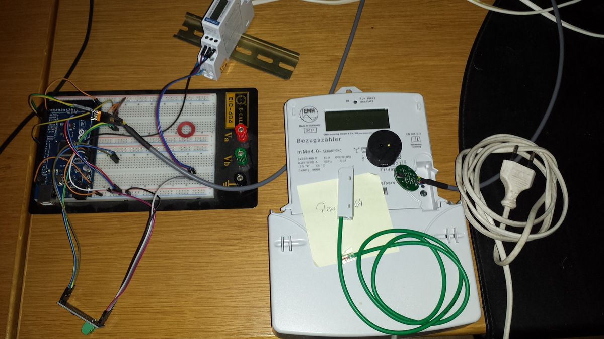

von _Peter_ (Gast)
Hallo, Nachtrag
Auf die schnelle ein Bild vom Schreibtischtest des gemachten Vorschlags.
Bild:
Ein SDM120m Zähler (nur Wechselstrom) mit RS485 Adapter.
Ein mMe4.0 Zähler (hier nur Bezug) mit 2 optische Adapter (einfach) und
1 USB Adapter (Schwarz rund). Übrigens auch, wie zu sehen, als
Wechselstromzähler zuschalten.
Ein Arduino Mega in diesem Fall vorteilhaft. Natürlich geht auch ein
ESP32 um Daten ins Netz zubringen.
Pin ist wichtig, weil dadurch mehr Daten freigeben werden können, Pdf
lesen.

von Horscht (Gast)
Carsten-Peter C. schrieb:
>             223 KB
SFH 487-2 bei Reichelt nicht gefunden. Gibt es dort einen Ersatztyp?
Danke, Horscht
Hallo Horscht, ist schon ne Weile her und wird nicht mehr angeboten.
Sicher sollten das nicht so kritisch sein. Möglichst nahe an 880nm würde
ich gehen. Vielleicht ein paar ausprobieren z.B SFH 4550. Die Abfrage
läuft seit vielen Jahren problemlos und sehr zuverlässig. Mit der
kleinen blinkenden LED am Zähler lassen sich 1000 Impulse/KWh über einen
zweiten Fototransistor einfach mitzählen. Für jeden, der basteln möchte,
ist das eine günstige und genaue Möglichkeit. Ein Eingriff in den
Zählerkasten ist nicht nötig.
Gruß Carsten
