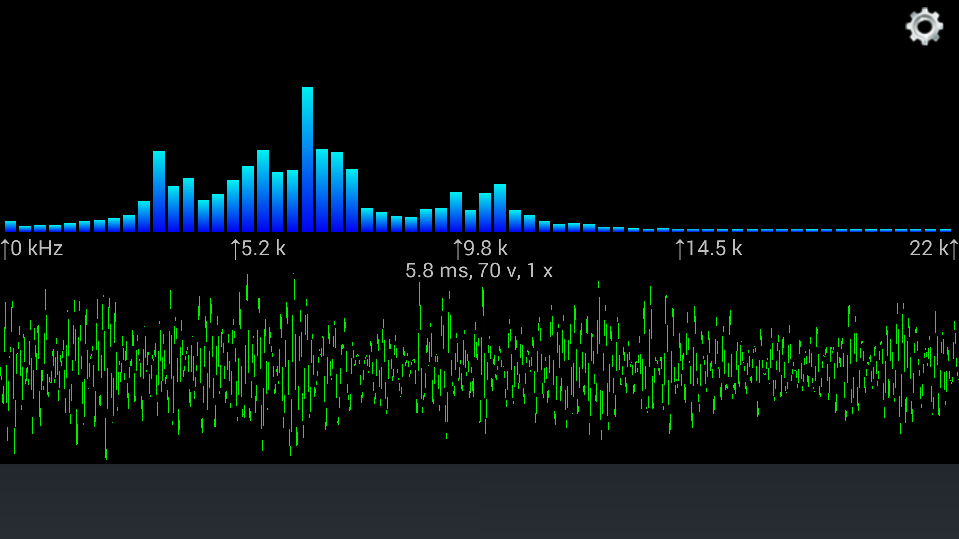

Hallo, bin recht neu in der Microprozessorprogrammierung. Ich möchte versuchen an einem Esp32 die Frequenz eines Audiosignals zu ermitteln. Es geht grob darum an einem Motor die Audiofrequenzen zu ermitteln. Steht ein Lagerschaden bevor, erwarte ich andere Frequenzen, auch bei Drehzahländerungen. Dazu steht mir ein max9814 zur Verfügung und ein ESP32. Habt ihr Ideen oder vielleicht sogar kopierbare Vorlagen? Ich programmiere mit Arduino IDE. Vielen Dank für eure Hinweise. Stefan
#6852695
Sicher wird dein Mikrofon nicht eine Frequenz aufzeichnen, sonder ein Gemisch von vielen. Von diesem Signal machst eine Spektrum-Analyse. Visualisiere das Ergebnis erstmal und finde heraus, was sich an dem Bild beim Lagerschaden signifikant ändert. Die Spektrum-Analyse kann man später per Software in Echtzeit machen. Wenn man konkret weiß wonach man sucht, lässt sie sich signifikant vereinfachen.
#6852697
Stefan H. schrieb: > bin recht neu in der Microprozessorprogrammierung. Nicht nur dort... > Ich möchte versuchen > an einem Esp32 die Frequenz eines Audiosignals zu ermitteln. Schon gelosed! Das Problem ist: nahezu kein Audiosignal besteht nur aus einer Frequenz. In aller Regel gibt es also nicht DIE Frequenz eines Audiosignals... > Ich > programmiere mit Arduino IDE. Ich hatte kaum etwas anderes erwartet, angesichts der Fragestellung...

c-hater schrieb: > Stefan H. schrieb: > >> bin recht neu in der Microprozessorprogrammierung. > > Nicht nur dort... Die Antwort hilft mir nicht wirklich weiter, was möchtest du mir damit sagen? >> Ich möchte versuchen >> an einem Esp32 die Frequenz eines Audiosignals zu ermitteln. > > Schon gelosed! Das Problem ist: nahezu kein Audiosignal besteht nur aus > einer Frequenz. In aller Regel gibt es also nicht DIE Frequenz eines > Audiosignals... Ok, das ist klar und mir auch bewusst. Wie kannst du mir helfen? >> Ich >> programmiere mit Arduino IDE. > > Ich hatte kaum etwas anderes erwartet, angesichts der Fragestellung... Beruflich programmiere ich SPS. Die Anforderung jetzt ist privater Natur, daher muss es eine Budgetlösung sein. Mit welcher Software programmiert man denn „richtiger Weise“? Die Software sollte erstmal hintergründig sein, wenn ich verstehen möchte, wie ich es technisch aufziehen muss. Wenn das hier ein Forum für absolut Profis ist, bin ich hier wahrscheinlich falsch, lass es mich wissen, dann kann ich mich abmelden…
#6852713
Vielen Dank für deinen Beitrag! Super, dein bebilderter Post. Wie kann ich das erreichen? Kannst du eine Software empfehlen? Das ganze Spektrum zu sehen wäre super, um überhaupt visuell erkennen zu können, wo man sich aufhält.

FFT Sourcen liegen im Netz rum. Den ADC entsprechend programmieren geht mir der ArduinoIDE bestimmt ganz einfach, kenne mich da aber nicht aus. Die FFT liefert Dir dann das was im Bild zu sehen ist, brauchste nur noch graphisch darstellen und jud is. Dann wird sich ein Muster für Dein intaktes Lager ergeben welches dann immer mit den aktuellen Meßwerten/FFT-Output verglichen wird. Abweichungen definieren und bei Überschreitung Alarm aktivieren.

Stefan Horn schrieb: > Kannst du eine Software empfehlen? Audacity am PC oder suche dir halt eine App. Das richtige Stichwort "Spektrumanalyse" habe ich dir gegeben.
Ich hoffe, Du kannst Englisch: https://create.arduino.cc/projecthub/mircemk/diy-fft-audio-spectrum-analyzer-ca2926 Sind nur 91 lines of code. Das schaffst Du :-)
Pete K. schrieb: > Ich hoffe, Du kannst Englisch: > https://create.arduino.cc/projecthub/mircemk/diy-fft-audio-spectrum-analyzer-ca2926 > > Sind nur 91 lines of code. Das schaffst Du :-) Vielen vielen Dank, ich schaue es mir an!
Stefan H. schrieb: > Pete K. schrieb: >> Ich hoffe, Du kannst Englisch: >> > https://create.arduino.cc/projecthub/mircemk/diy-fft-audio-spectrum-analyzer-ca2926 >> >> Sind nur 91 lines of code. Das schaffst Du :-) > > Vielen vielen Dank, ich schaue es mir an! Das hat schon mal funktioniert, damit kann ich erstmal spielen. Wie kann ich mir so eine tolle Grafik, wie im Beitrag von Stefan F. (Stefanus) https://www.mikrocontroller.net/attachment/533349/51aBntekoUL.png Aus den Daten erzeugen? im seriellen Plotter sieht es ähnlich dem unteren Teil aus.

Stefan H. schrieb: > Wie kann ich mir so eine tolle Grafik, wie im Beitrag von Stefan F. > (Stefanus) > https://www.mikrocontroller.net/attachment/533349/51aBntekoUL.png > > Aus den Daten erzeugen? im seriellen Plotter sieht es ähnlich dem > unteren Teil aus. Mit einer Smartphone-App? So dürfte das Bild von Stefan F. entstanden sein. Er könnte noch ergänzen, wie die heißt. Die blauen Balken entstehen aus dem grünen Signal mit einer FFT.
#6853152
HildeK schrieb: > Mit einer Smartphone-App? So dürfte das Bild von Stefan F. entstanden > sein. Er könnte noch ergänzen, wie die heißt. Keine Ahnung, das habe ich mit der Bildsersuche von Google gefunden und nicht weiter hinterfragt. Ich wollte nur zeigen, wie das Ergebnis einer solchen Analyse aussieht. Wie gesagt, Audacity kann das zum Beispiel.
