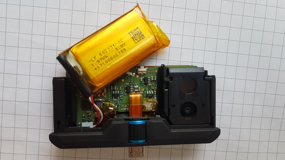

Hallo Forum,
da es bei der Flir One Pro sehr oft zu Problemen mit dem Akku kommt und
die Kamera auch nicht gerade billig ist, hier ein paar Details/Bilder
zum Akku.
(Zum Öffnen der Kamera wird ein Torx 5 benötigt, Anleitungen zum Öffnen
gibt es genügend im Netz.)

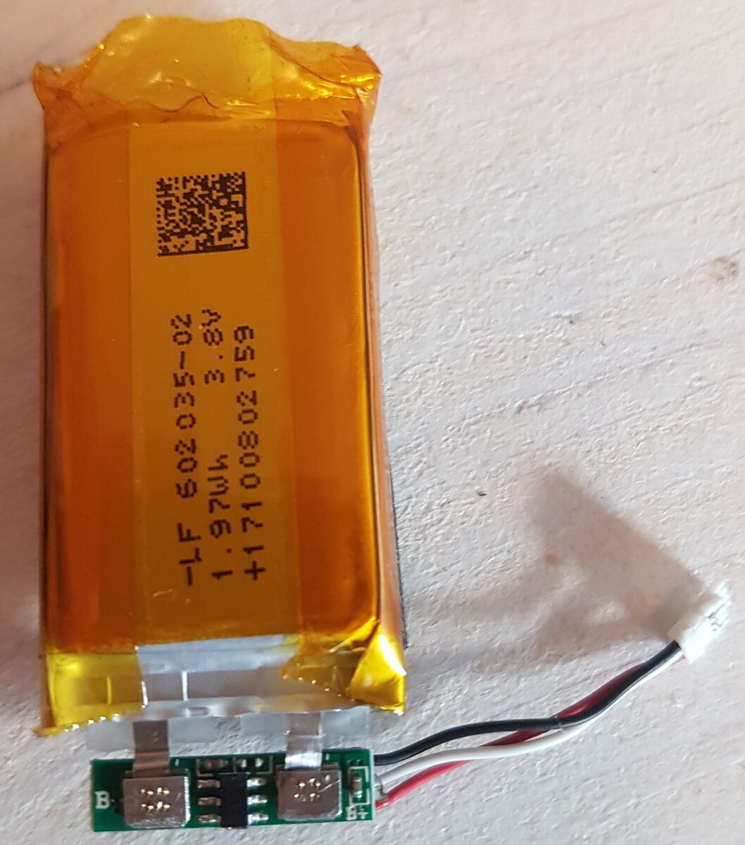

Akku - Bezeichnung: LF602035

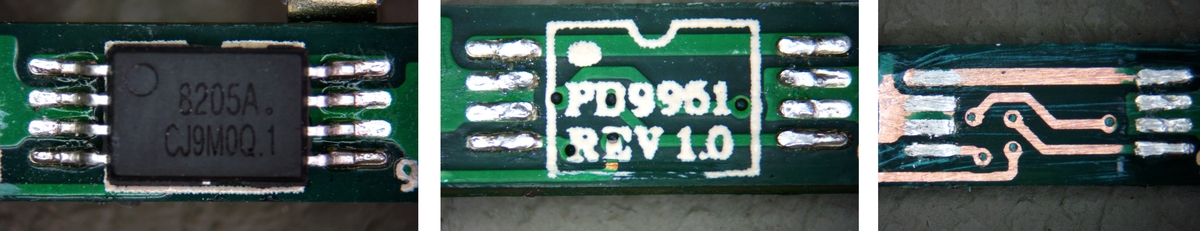

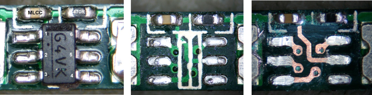

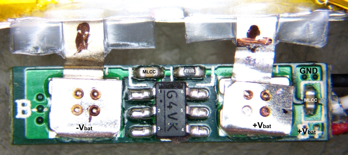

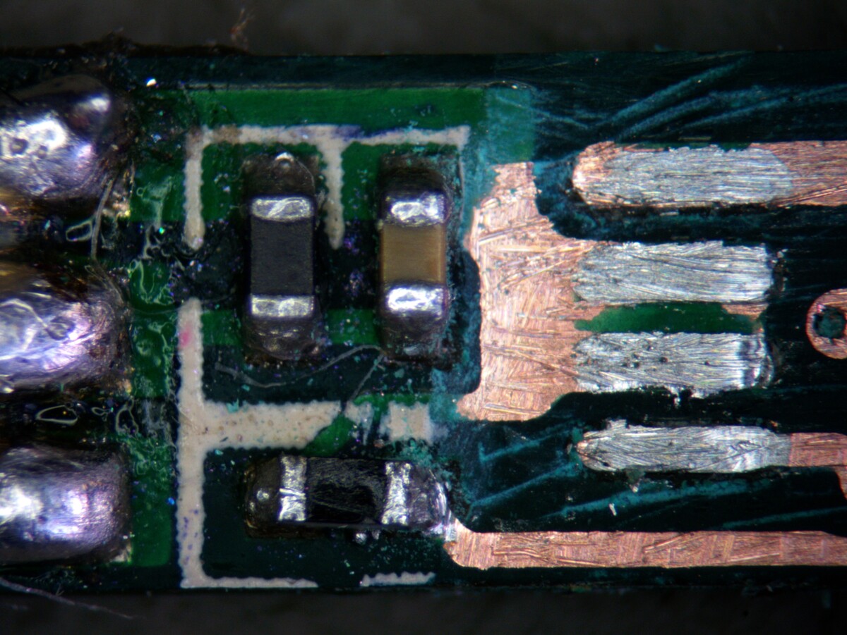

Die Schutzschaltung am Lipo besteht aus einem Dual-FET (8205A), einem
G4VK (?), NTC mit 10k, sowie Widerständen und Kondensatoren, Details
findet ihr in den Bildern.
Hoffentlich kann so der eine oder andere seine Flir One Pro
wiederbeleben.
