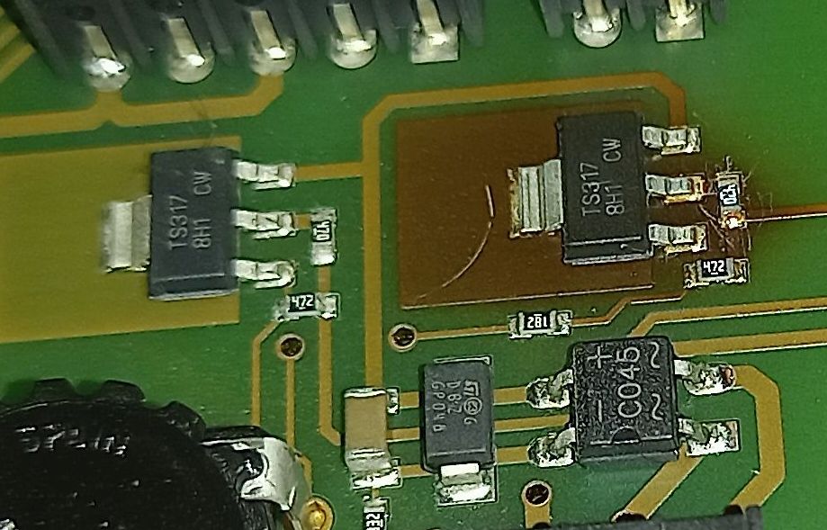

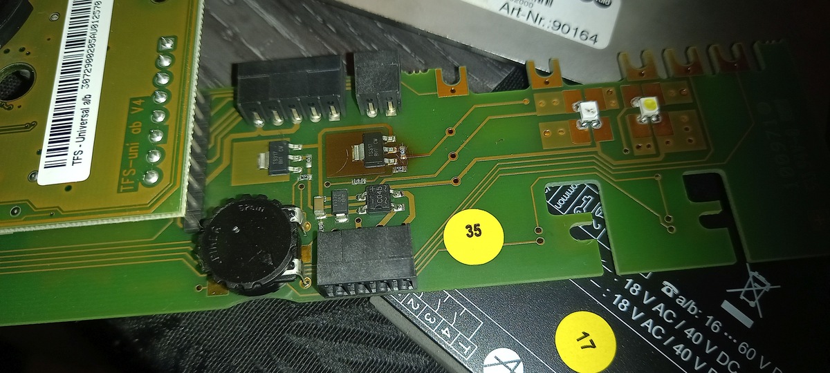

seit geraumer Zeit ist unsere Türsprechanlage nur bedingt einsatzfähig.
Sie klingelt noch wie sie soll, aber die Spannung der Telefonleitung
bricht von 37V an der Fritzbox auf 12V ab. Dies passierte erst nach
einem Blitzschaden an der alten FB7390. Dies fiel erst nach einiger Zeit
mit der neuen FB7590 auf. Nach einiger Suche bin ich fündig geworden:
Auf der Platine ist ein Widerstand durchgebrannt?! Eine Messung ergab
irrsinngerweise Durchgang von 47 Ohm... der Widerstand hat die
Bezeichnung 470. Zufall? Ich bin mir jedenfalls unsicher. Ein zweiter
Spannungswandler daneben ist mit den gleichen Bauteilen angesteuert. Der
Widerstand dort ist auch mit 470 gekennzeichnet und hat 4,7 MOhm.
Eigentlich das gleiche Muster würde ich sagen, bin mir aber aufgrund der
Messung unsicher (was soll ich sagen: ich mache das nicht täglich, nicht
mal monatlich...).
Was sagt ihr dazu?
Zudem müsste man noch klären, ob der TS317 noch funktioniert. Wie
muss/kann ich den messen? Immerhin hat er laut Datenblättern eine
Thermal protection (was bei einigen 100V beim Blitzschlag auch nichts
bringen mag). Und falls er defekt ist: Welchen muss ich da kaufen? Ich
habe nur TS317 als CW gefunden (TS317CW), kann mit dem 8H1 daneben aber
nichts anfangen. Macht das einen Unterschied oder ist es egal welche
TS317-Version ich kaufe?
Ich hoffe, ihr könnt mit der Beschreibung und dem Bild etwas anfangen
und danke schon mal im Voraus für eure Hilfe.
Liebe Grüße
Dirk

Habe nochmal einen Detailausschnitt gemacht, auf dem man die beiden
TS317 ekennen kann (der rechte ist schön heiß gewoden...;) ). Dort
erkennt man auch die Werte der Widerstände besser.
Und falls das missverständlich war: Die Türklingel klingelt. Die
Telefone nicht. Bei Anruf kommt nur ein Besetztzeichen (weil wie gesagt
die Spannung auf ca. 12V abfällt).

Dirk schrieb:
> Eine Messung ergab
> Bezeichnung 470.
47 Ohm sind kein Durchgang! 470 passt dazu, 47 und null Nullen.
> Ein zweiter Spannungswandler daneben
Das sind keine Wandler, sondern ganz normale Längsregler vergleichbar
LM317. G* findet auf Anhieb ein Datenblatt
https://www.taiwansemi.com/assets/uploads/datasheet/TS317_E15.pdf, aus
der Beschaltung der beiden TS317 lässt sich die Sollspannung rechnen.
Dann ist der unterbrochen, der muß 47 Ohm haben.
Viel Spaß, nach Überspannung dürften dort ein paar mehr Bauelemente
zerschossen sein.
Sind auf der Leitung immer 12V oder erst, wenn geklingelt wird?
Merkwürdig, mit 12V bei aktiver Schleife funktionieren die meisten
Telefone. Funktioniert der Anschluß am Fritzchen mit einem normalen
Telefon oder hast Du ganz einfach einen Konfigurationsfehler gemacht?

danke für die schnellen Antworten. Leider muss ich abends die Klingel
wieder anschließen... Aber ich baue sie morgen gleich wieder aus.
Ich werde morgen den Gleichrichter durchmessen, glaube aber, dass er
funktioniert. Die Klingel wird mit Strom eines Klingeltrafos versorgt.
Da Licht und alles funktioniert, nehme ich an, dass dieser i.O. ist. Er
ist auch in der Nähe der Spannungsversorgung (4er Buchsenreihe unten auf
dem großen Bild).
Da alles funktioniert und nur die Verbindung zum Telefon nicht (braucht
man zum programmieren und zum Gegensprechen bzw. Öffnen der Türe),
scheint was mit der a/b Leitung nicht zu stimmen. Das ist die 2er Buchse
direkt daneben/darüber. Hier fällt die Spannung von 37v auf 12 v bei
Anschluß ab. Es kommt auch kein Telefonat an. Wenn ich die
Gegensprechanlage anrufe ertönt nur ein Besetztzeichen. Darum hatte ich
diesen Spannungswandler in Verdacht. Komischerweise ist die Bezeichnung
der Widerstände vor beiden 317ern gleich: 470. Doch einmal messe ich
47ohm beim "warmen Bruder" und 4,7MOhm bei dem, der noch fabrikneu
aussieht...

Dirk schrieb:
> Der Widerstand dort ist auch mit 470 gekennzeichnet und hat 4,7 MOhm.
Dezgekt.
> mal monatlich...).
> Was sagt ihr dazu?
Nochmal messen, auf Kontakt der Messspitzen achten  es sollten auch 47
Ohm werden, bei ausgeschaltetem Gerät natürlich.
Er hat Adjust, Eingang und Ausgang. Am Eingang sollte eine höhere
Spannung anliegen als am Ausgang. Über den 47 Ohm dürfen nicht mehr als
1.25V anliegen. Zumindest der heiss gelaufene sollte zwischen Ausgang
und Masse nicht mehr als 1.6V liefern, siehe Schaltung 'Battery Charger'
im Datenblatt
https://www.ti.com/lit/ds/symlink/lm317.pdf
Der Spannungsregler begrenzt in dieser Schaltung den Strom auf 25mA, das
ist so wenig, dass er eigentlich nicht zu heiss werden sollte, selbst
wenn 37V reingehen.
Aaah, geht doch ;)
 47 u. 4,7k  (*mit Unterstrich, der Vollständigkeit halber)
LM317 in SOT223 anderer Herst. sollten es ggf. genauso tun
a chip resistor marked with the standard 3 digit code and a short bar
below the marking denotes a precision (1% or less) resistor with a value
taken from the E24 series (these values are usually reserved for 5%
resistors). For example: 122 = 1.2kΩ 1%.
https://www.hobby-hour.com/electronics/smdcalc.php
