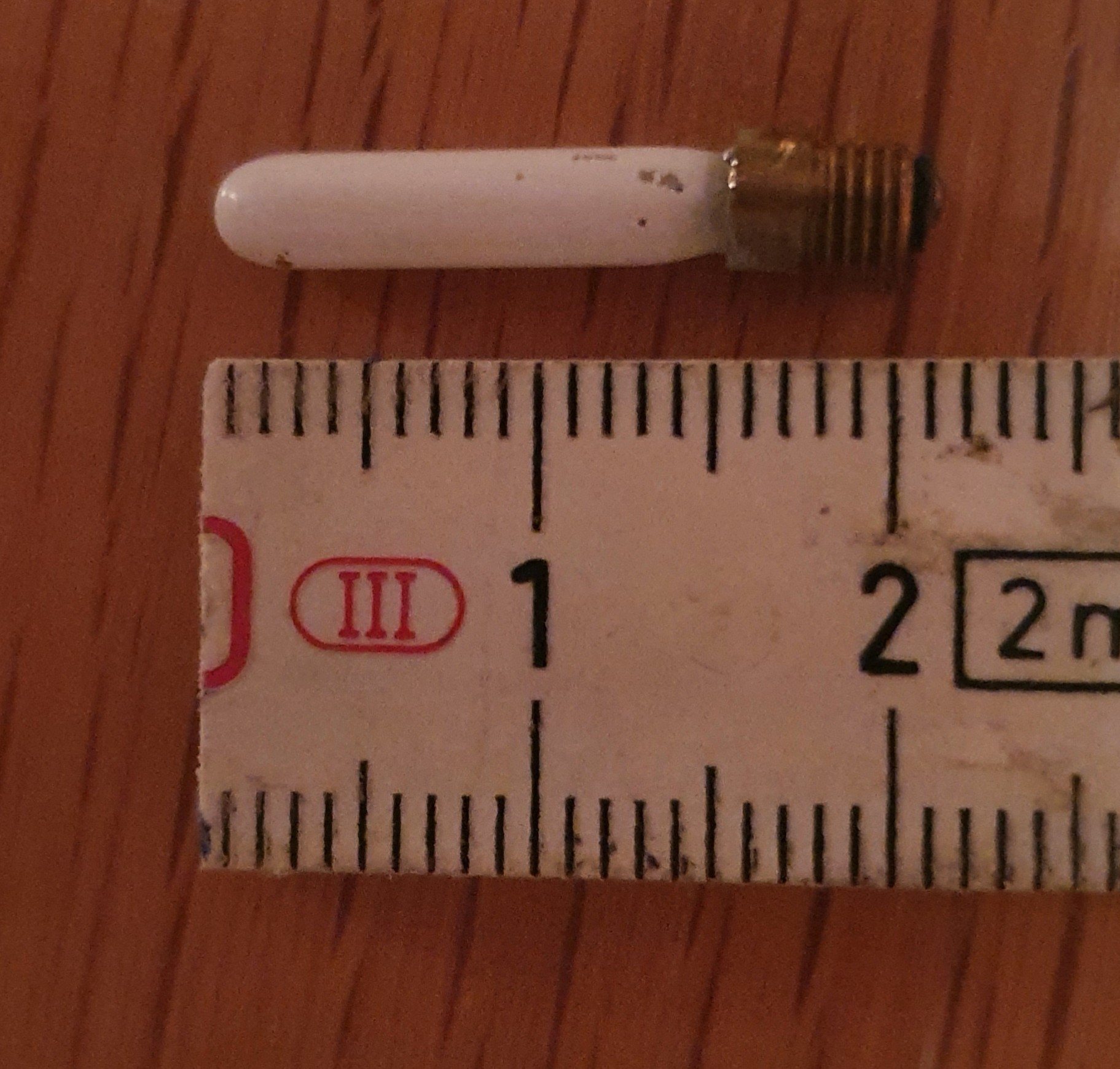

Hat irgendwer eine Idee wo man so ein Lämpchen herkriegen könnte? 12V... Modelleisenbahn. Vielen Dank für jegliche Hinweise!
Interessant wäre evtl noch: exDDR oder Altbundesgebiet? Dann könnte man gezielter mit Verweis auf den Hersteller der Leuchte suchen...
Die Länge ist ja gegeben, nur der Durchmesser vom Sockel fehlt. Also Glühobst aus dem Sockel entfernen und was neues einsetzen, 12V Typen gibt es zu hunderten, eine wird schon passen. Wenn es um Gleichspannung geht dann gleich eine LED mit Rv rein, dann ist Ruhe für die nächsten 100 Jahre.
KERmit schrieb: > Wenn es um Gleichspannung geht ist leider Wechselstrom. Hab so einen Märklin-Regeltrafo vom Sperrmüll. Beim 'c' gabs mal so billig Glimmlämpchensets, im bunt gemixten Plastiksack, allerdings k.A. von 3-24V, unbeschriftet, hab ich heute noch den Sack, aber doch schon einige davon gebraucht Mit Schraubsockel gibts eher nirgends mehr was. Lohnt sicher nicht (Versandkosten) . Die Glaskolben könntest dünn mit Nagellack lackieren oder 1-lagig Seiden-Papier herumwickeln, diese Farbe kriegst -sicher- nicht mehr hin. Also müßtest vmtl. mehrere (oder alle) auswechseln.
Reto H. schrieb: > Hat irgendwer eine Idee wo man so ein Lämpchen herkriegen könnte? 12V... > Modelleisenbahn. > Vielen Dank für jegliche Hinweise! Kõnnte Gewinde E3 sein E5.5 ist schon zu groß. Es wird wohl tatsächlich einfacher, die Fassung umzurüsten...

Reto H. schrieb: > Hallo Johannes, wenn das genau dieselben sind würde ich die sofort > nehmen! Wenn du ENDLICH mal messen und schreiben würdest, ob du E3 oder E5.5 Sockel hast....
Hallo Reto, hab' mal geprüft: 5 Stck. i.O., bei 12V normale Helligkeit, Gewinde E5,5, Länge 25...26mm Gewinde ist altersbedingt etwas angelaufen. Ich habe auch noch etliche weiße Kugellämpchen Durchm. 6mm mit E5,5 gefunden. Haben wohl 16V (bei 12V eher gelbliches Licht). Leider steht keine Spannungsangebe auf den Sockeln. Wenn gewünscht, mache ich ein Foto. Alle Weitere per PN Gruß Johannes

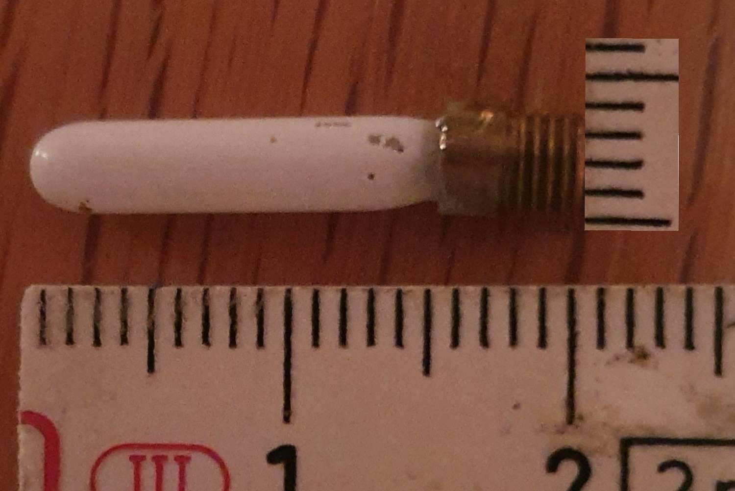

Johannes R. schrieb: > Ich habe auch noch etliche weiße Kugellämpchen Durchm. 6mm mit E5,5 > gefunden. MaWin schrieb: > Wenn du ENDLICH mal messen und schreiben würdest, ob du E3 oder E5.5 > Sockel hast.... Immerhin gibt es im Eingangspost ein Foto der gesuchten Glühlampe mitsamt dazugelegtem Zollstock. Demnach ist es niemals ein 5,5 mm-Gewinde. 3 mm kommen hingegen gut hin.
Aussenmass des Gewindes ist 3.85mm
Johannes R. schrieb: > Gewinde E5,5, Länge 25...26mm Das passt dann wohl nicht...
Rainer Z. schrieb: > Demnach ist es niemals ein 5,5 mm-Gewinde. :-)
Reto H. schrieb: > Aussenmass des Gewindes ist 3.85mm Klingt leider exotisch. Ist denn genug Platz für eine 5,5 mm Lampenfassung? Dann wäre ein Umbau hierauf vielleicht eine Option. Bin selber zwar ein Originalzustandsfreak, manchmal aber müssen Kompromisse leider sein.
Hmm, 3,85 mm sind ziemlich genau 0,15 Zoll. Ob man solche Lämpchen in Brexitannien erhält?
Rainer Z. schrieb: > Hmm, 3,85 mm sind ziemlich genau 0,15 Zoll. Ob man solche Lämpchen in > Brexitannien erhält? Würde aber auch noch grob zu E4 passen...

Rainer Z. schrieb: > Reto H. schrieb: >> Aussenmass des Gewindes ist 3.85mm > > Klingt leider exotisch. Ist denn genug Platz für eine 5,5 mm > Lampenfassung? Dann wäre ein Umbau hierauf vielleicht eine Option. Draht in das Gewinde der Lampe wickeln wird den Durchmesser erhöhen.

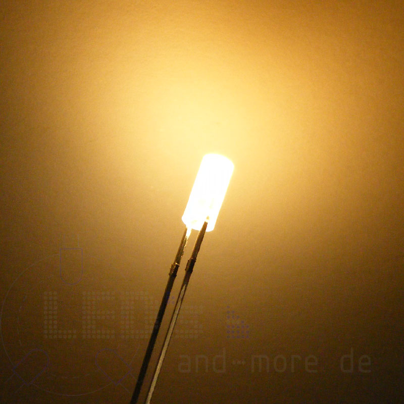

Es gibt bei "LEDs-and-more.de" weiße zylindrische 3mm LEDs mit einer Leuchtstärke von 750mcd.
