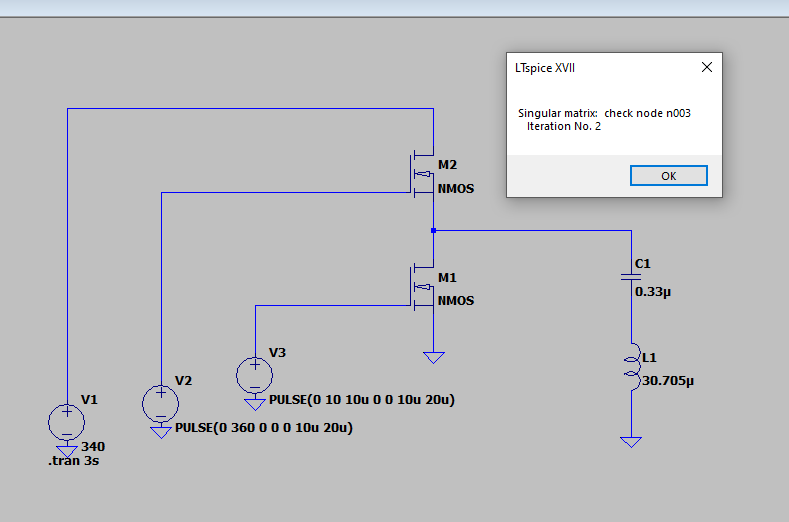

immer wenn ich die Simulation starten möchte, kommt ein Fehler. Anbei
das Bild. Wenn ich den Kondensator aus der Schalung nehme, geht es. Ich
habe auch schon die Werte verändert aber der Fehler kommt immer noch.
Was kann ich machen?

Was ist n003? Kannst du das vielleicht rausfinden?
Mir fällt auf, dass du keine Typen für die NMOS ausgewählt hast. Meiner
Erfahrung nach gibt es dann komische Effekte. Allerdings denke ich, dass
das dein Problem nicht erklären würde.

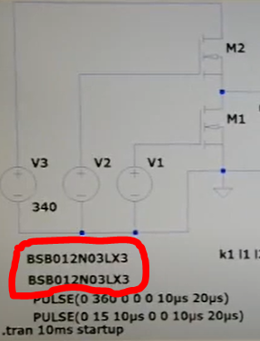

Ich weiss leider nicht, wie ich das finden kann.
Kann mir jemand sagen was das auf dem Bild ist (in Rot)?

Gast #6854245
Ja nun, was erwartest du von der Schaltung ?
Ein Schwingkreis ohne jedes dämpfende Bauelement.
Natürlich kann ein Simuation das nicht rechnen, das fliegt dir auch in
der Realität um die Ohren. Glücklicherweise haben in der Realität die
Bauteile keine idealen Eigenschaften.
Füge also reale Bauteilnebenwerte hinzu, wie ESL der Spule, ESR und
Leckstrom des Kondensators, endliche Anstiegszeit der Ansteuerung, und
die Simulation hat mehr Chancen.
OP #6854261
MaWin schrieb:
Danke, nun geht es. Es war eine Vorstufe für etwas anderes.
Gast #6854707
Dussel schrieb:
> Bei mir lag es an den unendlich kurzen Anstiegs und Abfallzeiten der
> Spannungsquellen.
Die sind bei der Angaben '0' für die Rise- und Falltime nicht 'unendlich
kurz'!
Wenn du dort '0' einträgst, dann nimmt LTSpice selbst eine endliche Zeit
an, die vermutlich aus der Signalperiode bestimmt wird - oder aus was
auch immer (den genauen Zusammenhang kenne ich auch nicht).
Also: '0' ist fast immer falsch; man sollte eine feste Zeit eintragen.
Bei der o.g. Signalperiode wären z.B. 10ns oder auch 1ns ein brauchbarer
Ansatz.
Gast #6854729
Hab mal ein wenig probiert - im Helpfile fand ich nichts dazu.
Sieht also so aus, dass LTSpice für die Anstiegszeit 10% von der
Pulsdauer oder von der Pausendauer nimmt, je nachdem welche der beiden
kürzer ist - wenn man '0' vorgibt.
Auch wenn nur eine Rampe mit endlicher Zeit vorgegeben ist, trise oder
tfall, wird die andere so bestimmt.
Gast #6855261
> kurz'!
Ok, danke.
> Ansatz.
Wenn man eine feste Zeit eingibt, weiß man zumindest, was man hat. Ich
denke, für Anfänger oder einfache Anwendungen macht das jetzt auch nicht
viel aus, vermeidet aber Fallstricke.
Ich habe es gerade mal probiert. Das ursprüngliche Problem kann man
lösen, indem man die FETs spezifiziert ober eben eine von 0 verschiedene
Anstiegs- und Abfallszeit einstellt.
