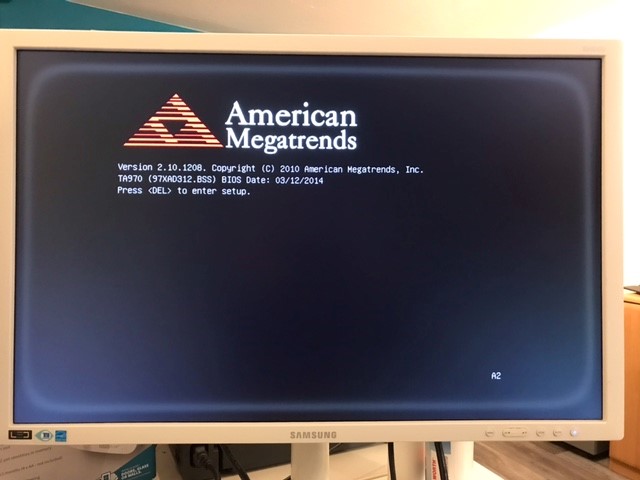

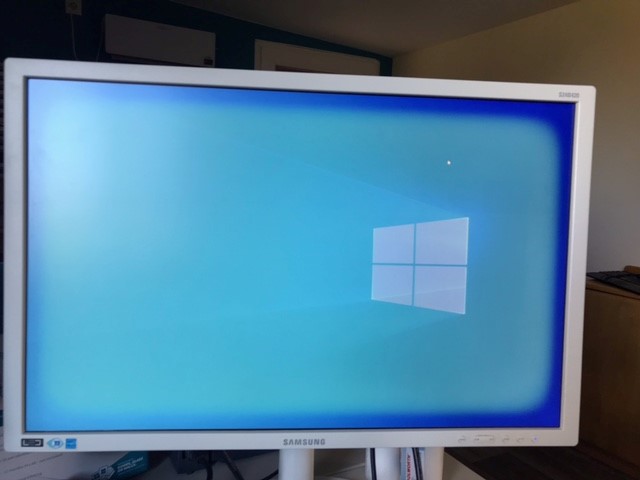

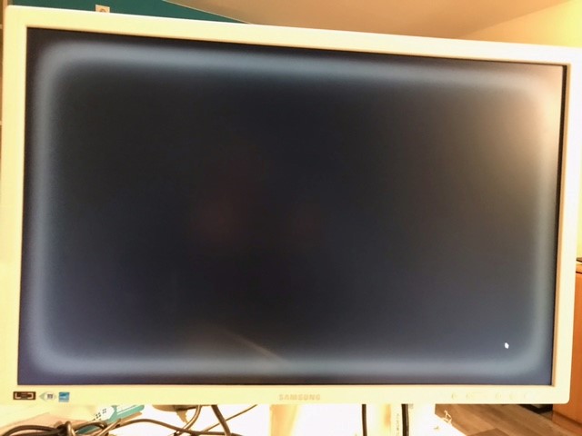

Liebes Forum,
seit geraumer Zeit zeigt mir einer meiner 3 Monitore ein nichtzuschönen
Fehler (Bilder).
Die Bilder zeigen den Monitor beim Booten von Windows und im Betrieb,
Der "Coronaeffekt" ist nach dem Einschalten des Monitors am größten. Mit
der Zeit weicht diese auf und das Monitorbild zeigt dann die gewünschte
Auflösung/Anzeige. Doch auch im Betrieb kommt es dann und wann vor, dass
die Anzeige flackert und der Effekt etwas sichtbar wird.
Hat jemand eine Idee in welche Richtung der Fehlersuche ich mich begehen
kann?
Woher kann der Fehler kommen?
Danke und Grüße!
Gast #6854255
Diese Corona Effekte gibt es auch wenn Druck auf das Display ausgeübt
wird.
Mach den Monitor mal auf und schau Dir die Befestigung des Displays im
Gehäuse an. Löse das mal und schau ob der Fehler verschwindet.

Gast #6854407
Ich würde auf Alterungseffekte des LCD tippen. Habe ein ähnliches
Fehlerbild nach künstlichen Altern (viele Temperaturzyklen im
Klimaschrank über Wochen) gesehen.
Matthias S. schrieb:
> Ich hatte an ein Kontaktproblem vom
> Glas zum Steuerboard gedacht.
Das hätte "harte" Kanten, also Zeilen/Spaltenausfälle - solche weichen
Übergänge wie in den Bildern bekommt man auf diese Weise nicht hin.

(Firma: S-C-I DATA GbR) #6854410
Ich habe 3 ältere Labtops, die ein fast identisches Bild haben.
Bei denen ist es nicht mehr Reparabel.
Die Fristen ihr Leben noch zu Mess und Regelzwecken.
Das mit dem Druck kann sein ja das ist tatsächlich eine Möglichkeit, das
würde ich mal Prüfen, wie es,
Vorgeschlagen hat.
Bei meinen alten Laptops, ist es weil  Feuchtigkeit durch die
Randverklebung des Schirms eingedrungen ist.
Wasser zersetzt mit der Zeit den Flüssigkristall.
Deshalb vermute ich das,
Patrick L. schrieb:
> Zersetzung des Flüssigkristalls ;-)
Am Anfang ging der Effekt auch zurück wenn sie Weine Weile Gelaufen
sind.
Jetzt ist es dauernd Sichtbar, auch im ausgeschalteten Zustand.
