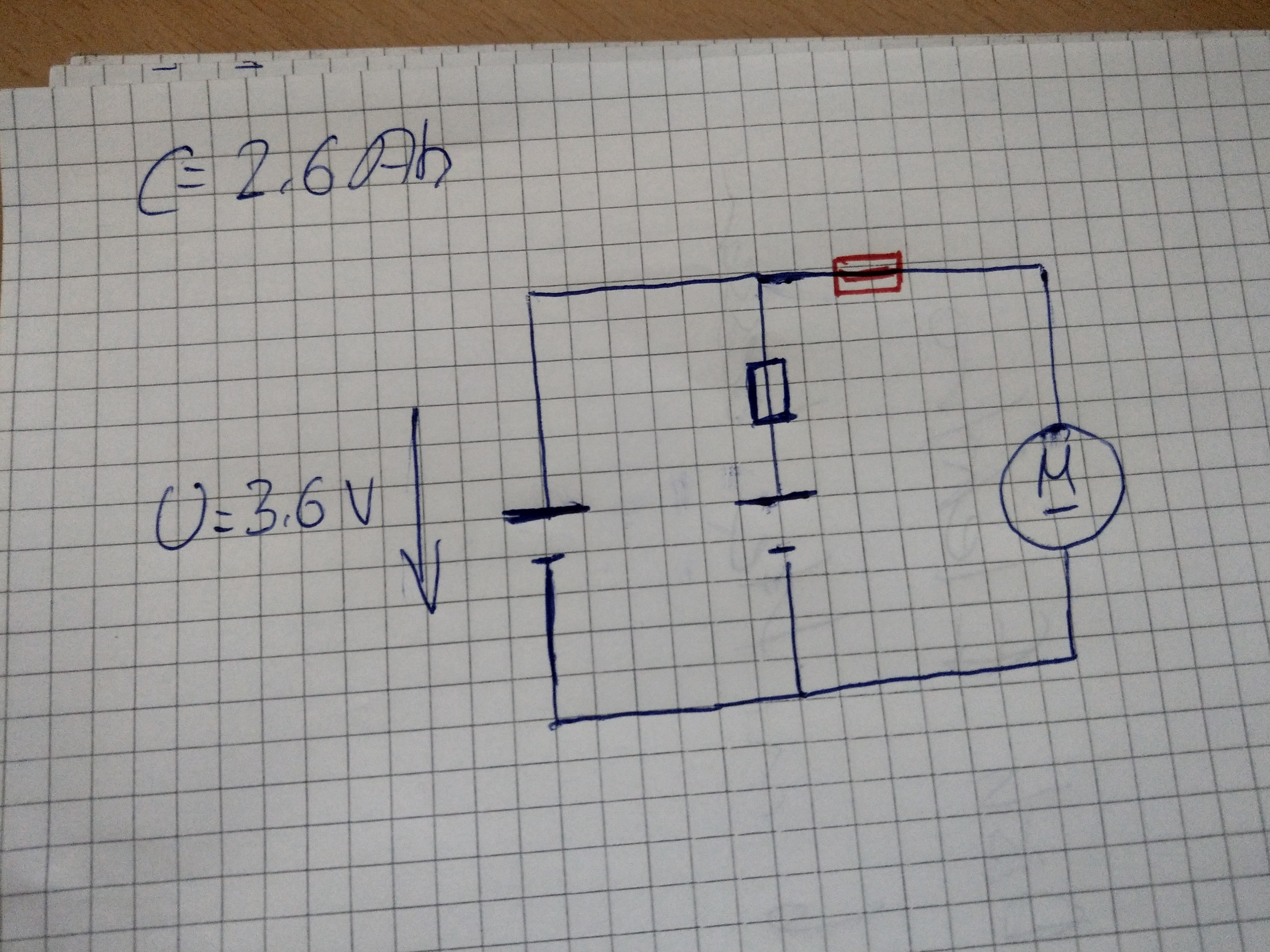

Ich habe bei einem Stellantrieb für Heizkörper mal gesehen, dass zwei
Batterien parallel geschalten sind. Und was ich nicht verstehe ist, dass
die Sicherung nur bei einer Batterie vorhanden ist (siehe Bild). Meiner
Meinung nach sollte die Sicherung nach den zwei Batterien realisiert
sein (siehe rot eingezeichnet).
Hat das was mit dem Ausgleichsstrom und dem Innenwiderstand der
Batterien zu tun?
> Batterien zu tun?
Das wird es wohl sein. Denn es gibt einfach zu viele, die den Passus
"immer beide Batterien gleichzeitig wechseln" in der Bedienungsanleitung
ignorieren. Aber "3,6V Batterie" schreit laut "Lipo" und da können ganz
hübsche Ausgleichströme zusammenkommen.

Sind die 3,6V in der Skizze gemessen oder von den Batterien abgelesen?
Sollte Letzteres der Fall sein, ergäbe sich vielleicht bei einer
Messung, daß die Zellen tatsächlich in Reihe geschaltet sind, was so
einige Mißverständnisse beseitigte.
wie sieht man das?
lagen die vielleicht nur räumlich parallel wie in meiner Computermaus.
Nur weil die räumlich parallel nebeneinander liegen müssen die nicht
elektrisch parallel sein.
