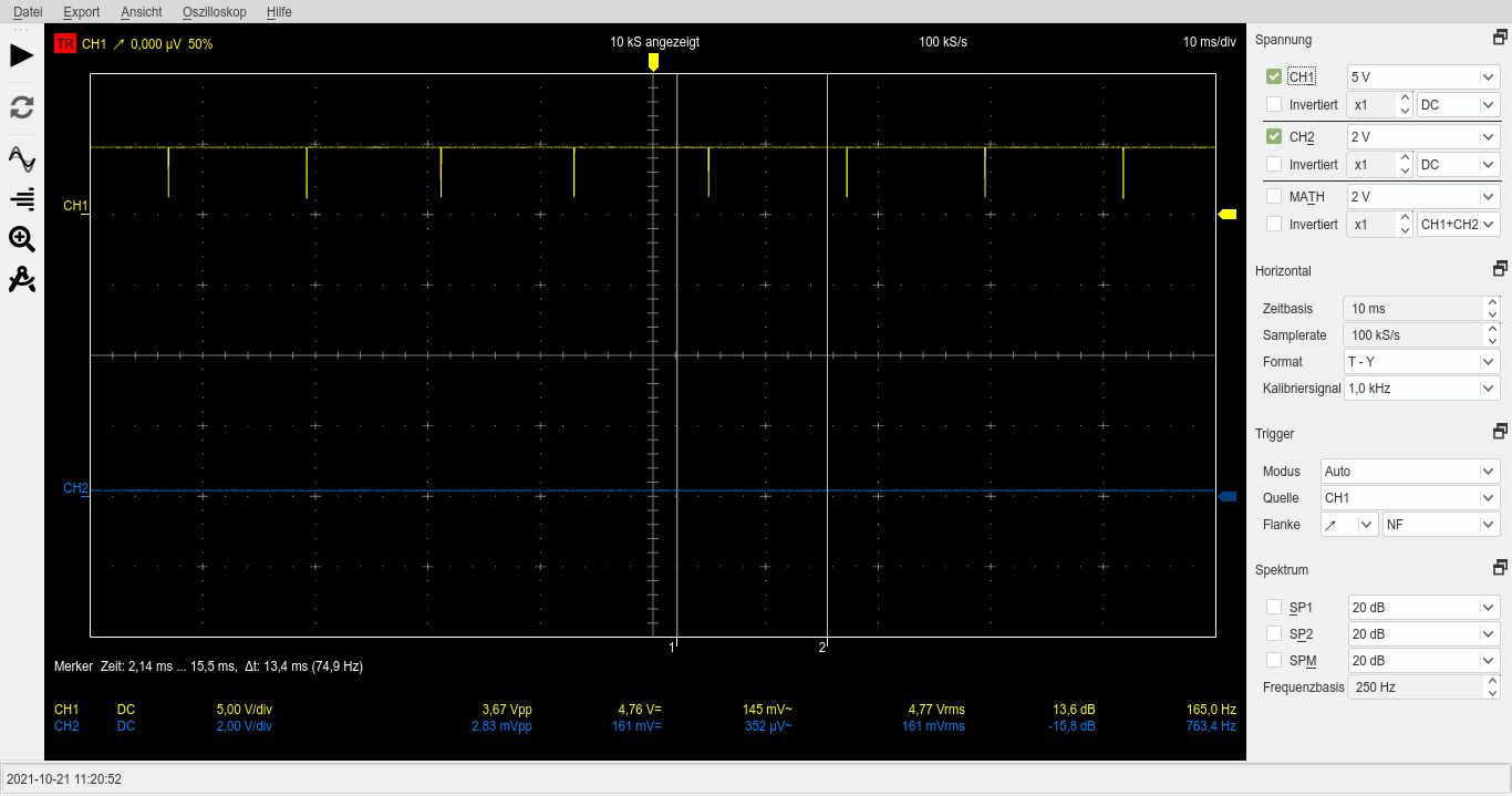

ich hab schon seit einer Zeit Probleme selbst ein einfaches
Blink-Programm auf einem ATMega8 zum laufen zu bringen. Hab alles
gecheckt, Fuses, verschiedene Frequenzen, verschiedene ISP-Adapter,
unterschiedliche avr-gcc-Versionen, alte Ubuntu-Version, neue ATMega8s
und langsam weiß ich nicht mehr weiter...

Und compiliere ich das Programm mit einem ATTiny85 funktioniert es
einwandfrei, es ist zum Mäuse melken...
Mein Oszilloskop, zeigt nur einen ganz kurzen Pulldown auf der Leitung.
Spannung am MC: 4,5V
Langsam weiß ich nicht mehr weiter. Ist ja nicht so, dass ich nicht
schon Schaltungen mit einem ATMega8 gebaut und programmiert hätte, aber
was mach ich dieses mal falsch?

OP #6854426
Danke, danke, danke! War der Watchdog! 🙈
Kann es sein, dass sich der Default geändert hat? Ich hatte die Seite
http://eleccelerator.com/fusecalc/fusecalc.php schon früher für das
Berechnen der Fuses benutzt und dann immer nur die Frequenz eingestellt.
Aber danke für die Hinweise, dafür hab ich jetzt hab ich zwei Programmer
extra und einen ZF-Sockel zum Programmieren, was deutlich bequemer ist.
Liebe Grüße
Alex
