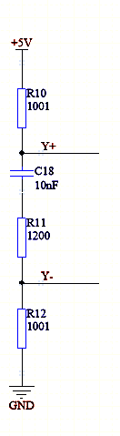

bei RS485 oder RS422 Leitungen kenne ich das so, dass dort ein
Abschlusswiderstand reingehört. Typischerweise ist das direkt vor dem
Empfänger ein Widerstand von z.B. 120 Ohm zwischen den + und -
Leitungen.
Jetzt habe ich in einer Schaltung im Netz aber diesen aufwändigen
Abschluss (Bild im Anhang) gefunden. C18 und R11 kann ich mir ja noch
irgendwie erklären, das filtert ab/bis zu einem bestimmten
Frequenzbereich alles raus.
Aber was sollen R10 und R12 bewirken? Und eignet sich C18 und R11 auch
als Abschluss oder ist das nur ein Filter, der zusätzlich noch einen
Abschlusswiderstand bekommen sollte?
Den Verursacher der Schaltugn kann ich leider nicht fragen, das stammt
von keiner Seite, auf der man irgend jemanden kontatkieren könnte.
Danke für die Erleuchtung :-)
#6854371
R10/R12: Bias wenn kein Transmitter auf der Leitung aktiv ist (nicht
alle Receiver sehen eine logische 1 wenn der Eingang offen ist/bei 0V
Spannungsdifferenz; die Widerstände sorgen dafür, daß dann sicher eine
logische 1 Empfangen wird und nicht fehlerhaft ein Start-Bit erkannt
wird)
Kondensator: Verminderung der Ruhestromaufnahme, wenn dauerhaft ein
Transmitter aktiv ist (Terminierung wirkt nur auf AC-Signal). Eigentlich
sinnfrei, wenn man die Bias-Widerstände braucht.

Failsafe Widerstände und komplexe Terminierung.
Ein alter Hut.
Komplexe Terminierung hat den Vorteil das man JEDES Gerät am Bus so
terminieren kann ohne das der Bus übermäßig belastet wird.
Wirkt eben nur auf die Flanken, die ja auch nur das Problem sind bei
Signalreflektionen.
Goldstandard wenn man Kunden hat, die auch im 20ten Anlauf einfach keine
saubere RS485 Installation hinbekommen und denen jede Vorstellung fehlt
was Terminierung ist und wo die hingehört.
Da bekommt dann eben JEDES Gerät eine komplexe Terminierung.
Funzt wunderbar mit >100 Geräten und 9600bps in einem wilden
baumförmigen Drahtverhau, der nicht mal verdrillte Leitungspaare kennt.

Tatsächlich kommt dieses Schaltplanfragment aus einer Ecke, wo es nur
eine 1:1 Verbindung zwischen genau einem Sender und einem Empfänger
gibt. Leitungslängen sind unter 10 m, dafür läuft das auch gerne mal mit
2 Mbps. Verdrillte Leitungen sind aber in der Tat nicht sicher
vorhanden, da können auch gerne mal Flachbandkabel im Spiel sein.
Gast #6854697
> 2 Mbps.
Die RC-Terminierung ist allerdings nichts für hohe Geschwindigkeiten, da
ist ein einfacher Abschlusswiderstand sinnvoller.
Unabhängig davon die Bias-Widerstände (üblicherweise nur 1x pro Bus)
nicht vergessen und für einen standardkonformen Ruhepegel nicht zu gross
machen, Stichwort Spannungsteiler.
