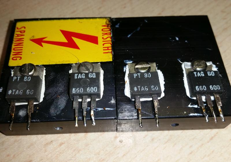

Ich habe wiedermal alten Kram zur Reparatur, in diesem Falle einen
Thyristorsteller der Firma TAE, Bj 1982.
Mein Problem sind hier "geheimnisvolle" Baulemente für die ich keine
Daten finden kann.
Der Steller benutzt 2 Einzelthyristoren TAG 60 (?) und 3 Dioden PT80 auf
Kühlkörpern..und da geht es schon los..das kann wohl nicht die richtige
Bezeichnung sein.
Ich finde keinen SCR TAG60, einen TAG660-600 allerdings schon.
Ok. Diese Thyristoren sind nichts Besonderes und auch nicht defekt.
Defekt ist allerdings eine der PT80 Dioden, ..oder wie auch immer die
nun heißen mögen.
Auf den Dioden steht nun auch noch TAG 60.. kann Jemand das Rätsel
lösen? Wie heißen diese Dioden?
Danke im Vorraus und Gruß,
Pille

Bei TAG folgte auf das "Logo" der Lot-Code. Die andere Zeile war die
Typenbezeichnung, leider oft ziemlich verkürzt.
Mit PT 80 kann ich im Moment auch nichts anfangen.

Da gibts noch eine Dritte PT80 auf einem einzelnen KK, ich werde diese
umplazieren zu den Thyristoren und mal schauen was ich im "Ramsch"
finden kann das paßt, allerdings gibts die PT800J auch bei TME..
Die Dioden sind in Reihe zu den Thyristoren geschaltet und sollen wohl
reverse Belastung unterbinden (seltsam), die 3. Diode scheint eine
Freilaufdiode am Anker zu sein.
Gruß,
Pille
Nö, das wird eine gesteuerte Graetzschaltung sein.
Passt doch dann bestens.

An eine Grätzschaltung mit 2 Th hatte ich auch schon gedacht.. nur
standen dem meine Erkenntnisse beim Verfolgen der kunstvoll
geschwungenen Leiterbahnen der doppelseitigen Platine bisher entgegen..
bin noch nicht fertig, mal sehen.
Gruß,
Pille
