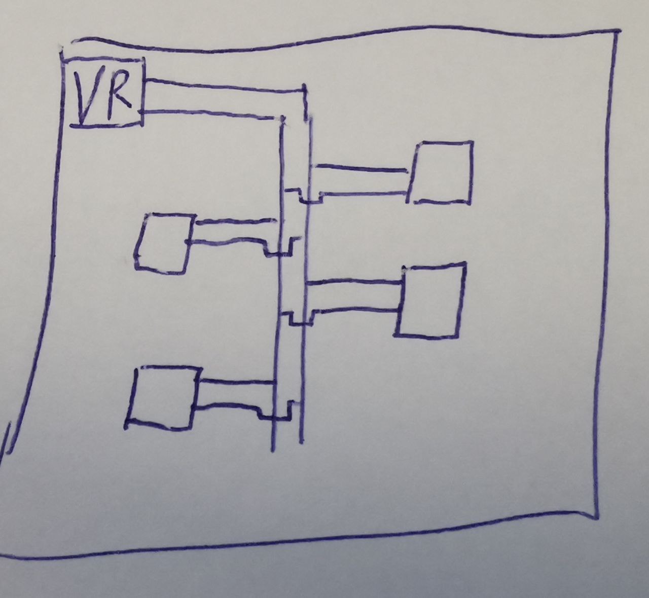

Mal eine ganz generelle Frage. ich habe ein board mit ehr verteilten
Bauelementen, die alle 5V brauchen. Das Design ist zweilagig. Wie route
ich die 5V am besten? Sind T oder X Gabelungen im 5V Trace ok?
Entkoppelungskondensatoren sind natürlich überall vorhanden.

Keine Schleifen und vor allem immer zusehen, dass Ground dazu
ununterbrochen parallel verläuft (auch auf anderer Lage ist okay).
Wenn der Strom über Ground einen völlig anderen Weg zurück als über die
5V hin nehmen muss, kann das zu Problemen führen.
ALso auch immer auf gute Masseverbindung achten

Dennis E. schrieb:
> Wie route ich die 5V am besten?
Parallel zur Masserückleitung.
https://dse-faq.elektronik-kompendium.de/dse-faq.htm#F.6.4
Verzweigungen sind nicht nur möglich  sondern sogar erwünscht, ideal
wäre Sternverdrahtung, dann poltert nicht der Strom zu einem Chip auf
der Leitung zum anderen Chip rum.
Blöd sind Masseflächen die erst zum Schluss auf die 2-seitige Platine
gegossen werden, in der Hoffnung, schon jeden Masseanschluss damit
irgendwie zu erreichen. Wenn, dann eine Masssefläche die nur von Vias
durchschnitten wird. Am Besten aber VCC und GND zu jedem Chip zuerst
verlegen, denn das sind die wichtigsten Leitungen.
So breit wie möglich.

#6855178
Lothar M. schrieb:
> Deshalb müsste
> man hier eigentlich den entsprechenden Signalpfad und den zugehörigen
> Massepfad anschauen. Und das kann man beliebig weit treiben.  ;-)
Kann man natürlich, sinnvoll ist es nicht unbedingt :D
Daher einfach: Einfach ein bisschen aufpassen, dass die GND-Fläche nicht
komplett quer zur 5V-Leitung zerschnitten wird und der Strom keine
großen Umwege auf dem Weg zurück haben muss.
Deshalb verlegt man ja auch differentielle Signale (auch wenn sie nicht
impedanzkontrolliert sein müssen) immer als Pärchen zusammen.

Wichtiger als der Stern, ist meiner Meinung nach die gute Entkoppelung.
Strom selber produziert ja noch keine Störungen sondern nur wenn hier
pulsartig an der Versorgung genuckelt wird, hier stelle ich gerne dem
100nF Kerko auch mal nen kleinen Elko mit wenigen µF zur Seite um die
Strompfade noch etwas zu beruhigen.
Was dem Stern auch sehr nahe kommt, habe ich letztens bei einer älteren
amerikanischen Platine gesehen da ging 2 dicke VCC und GND in der Mitte
übers Board und die IC saßen dann links und rechts davon. Natürlich
sauber entkoppelt.
Man könnte diese beiden Pfade aber natürlich auf auf die Lagen
aufteilen, Masse Bottom und VCC auf Top Layer
