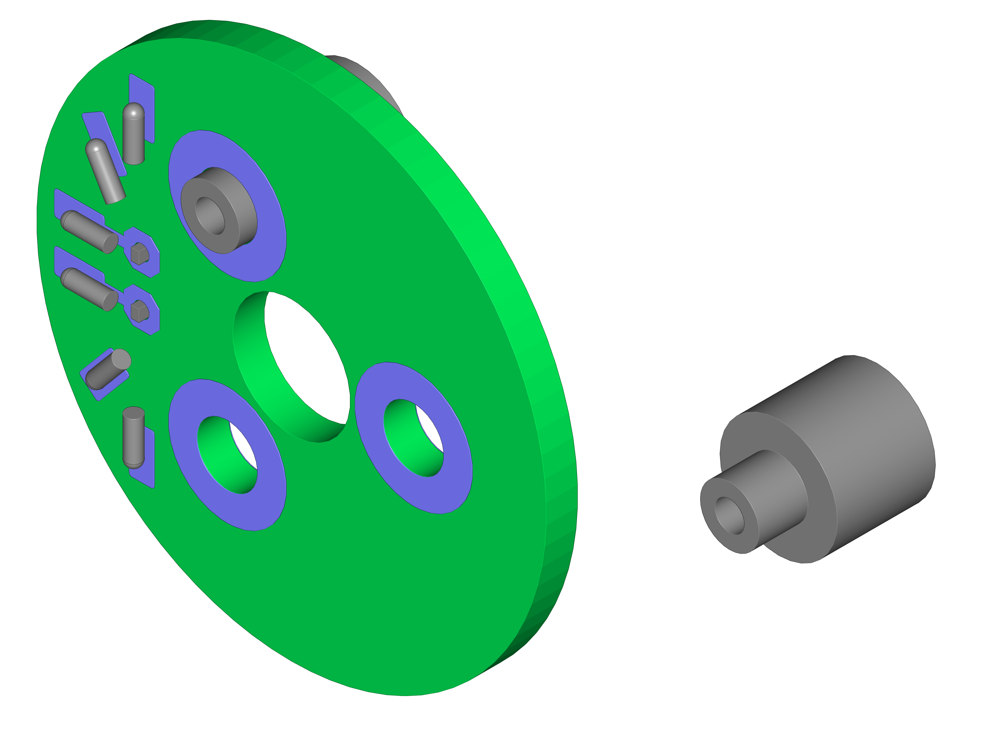

hat jemand Erfahrung mit Nieten an PCB ?
Ich wollte Kontaktpins (werden individuell aus rostfreiem Stahl
angefertigt)  direkt auf die PCB nieten. Könnte es da irgendwelche
Probleme geben?
Ursprünglich waren Gewindepins mit Mutter geplant, aber mit dieser
Lösung würde ich platz sparen.

Nieten geht nicht. Dafür ist das FR4 zu weich. Außer du willst keinen
Kontakt haben. Dann könnte man es umbördeln. Wie wäre es mit Einlöten?
Einpressen wäre auch eine Lösung. Aber da müssen Pin und Loch genau
angepasst sein.
