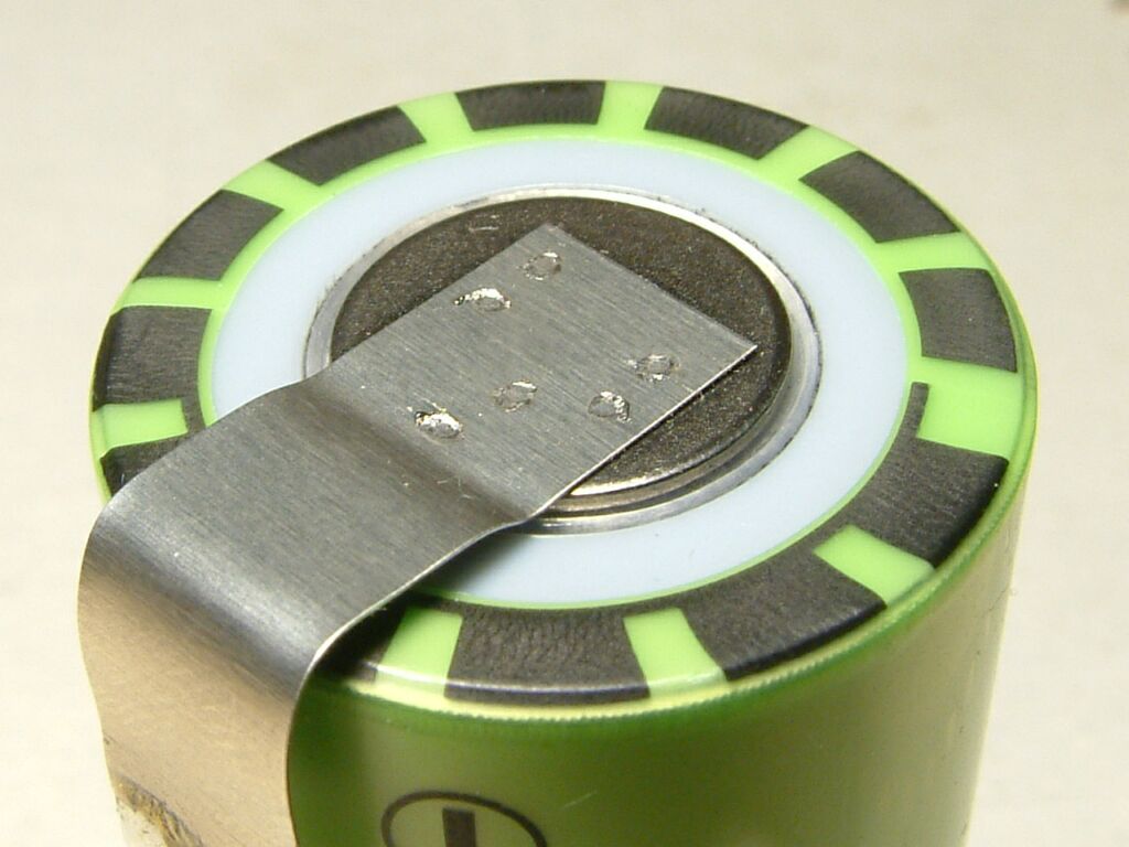

wie viel Ampere würdet ihr noch mit gutem Gewissen über die Punkt
geschweißte Lötfahne mit 8mm x 0.15mm (Foto) an einer Hochstromzelle
(70A Dauer) fließen lassen? Der Strom soll konstant mehrere Minuten
fließen.

Ich würde mir einen kleinen Prüfstand bauen. Eime Prüfnadel auf dem
Zellpol, eine auf die Fahne (auf den Zellrand drückend). Dann kurz mal
50A fließen lassen und dem Spannungsabfall messen. So kannst du dir den
Übergangswiderstand errechnen und den als Merkmal für die Qualität der
Anbindung ranziehen.
VG Paul
von Paul (Gast)
Achja, 8mm x 0,15mm macht 1,2mm² vernickeltes Eisen. Ob du da 70A dauer
drüber knallen willst müsste ein Test zeigen...

ANR26650m1 laut Datenblatt, die Werte hat sogar die NASA bestätigt. Die
heutige Ausführung ANR26650m1b kann "nur" noch 50A Dauer.
> 15A-20A aber das ist schon wild.
Bei einem Kapazitätstest habe ich 5A drüber gelassen, bis leer.
Wurde schon nett warm, war aber noch im grünen Bereich.

Aber die Ströme gelten auch nur bei adequater Kühlung. Wenn du die hast,
hast du meistens bessere Zellverbinder als die Nickelstreifen.
Die vier Schweisspunkte werden dir bei 70A auch Probleme machen.
Bei 70A erzeugt jedes Milliohm 5W Verlustleistung. Lass das mal sacken!
0.5mm Nickel ist besser, aber auch schwerer zu schweissen.

In dem Bild ist eine 2,5Ah Zelle von A123 zu sehen.
Laut damaligen Datenblatt kann sie 70A, laut neuem vllt. "nur" noch 50A.
Habe die Zellen damals auch mal bei mehreren Projekten erfolgreich
eingesetzt.
Die 70A kann man auch wunderbar entnehmen, kühlen muss man nicht sehr
sehr viel. In Falle von 70A pro Zelle sind diese nach zwei bis drei
Minuten leer.

OK, und wie "nagel" ich die Nickelstreifen an die Zelle?
Und komm mir jetzt nicht mit dem Trafo aus der Mikrowelle oder der
Elko-Batterie. Die Lötfahnen müssen erstens halten und zweitens den
Strom ab können, sonst ist der Schaden gewaltig.
Die Zelle im Bild ist eine Musterzelle, die ich mir vorab MIT Lötfahnen
liefern lies. Und meine Frage ist, passt die Lötfahne und die Qualität
der Schweißung zu den Strömen, die die Zelle liefern kann.
Lötfahnen Punktschweißen (nicht anpappen) ist nicht so trivial, wie
manch einer glaubt. Und ich möchte damit auch nicht anfangen, sondern
möchte die Zellen mit Lötfahnen beziehen.

Der Streifen hat ja nur einen Querschnitt von 1,2mm².
Und das Nickelzeugs hat einen rund 5-fachen spezifischen Widerstand von
Kupfer.
Bei 50A hat das einfach nur noch Sicherungsfunktion.

So rein aus dem Bauch heraus ist das auch meine Einschätzung. Also werde
ich mich nach einen anderen Lieferanten umschauen müssen und nochmals
Musterzellen ordern.
