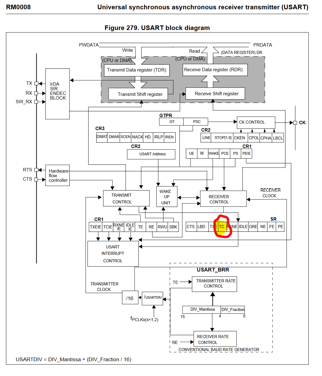

Ich versuche seit Stunden den Staus eines Registers auszulesen. Leider
ohne Erfolg. Verwende VS2022 mit VisualGDB. Wie kann ich auf dieses
Register (oder generell auf Registereintraege) zugreifen?
Bin mit der HAL Library von ST am rummachen... :-)
Ich moechte gerne wissen, ob dieses Bit gesetzt ist oder nicht. Bin
etwas mehr als Anfaenger und komme mit dem stm32 immer mehr klar. Aber
an diesem Detail scheitere ich grad! Bitte nicht Fragen, was ich genau
vorhabe - geht nur um Grundlagenforschung. Ich werde immer wieder mal
vor dieser Frage stehen, wie ich auf ein solches Register lesend
zugreifen kann...
Geht in diese Richtung;
    HAL_UART_Transmit(&huart2,i, 1, HAL_MAX_DELAY);
    while (__HAL_UART_GET_FLAG(huart2, UART_FLAG_TC) != RESET)
      __ASM("nop");
Aber der Zugriff habe ich vermutlich einfach nicht gecheckt / geht
nicht...

#include <stm32f1xx.h>
USART2->SR & USART_SR_TC
oder
READ_BIT(USART2->SR, USART_SR_TC)
Die Register und Bits findest du in der Datei stm32f1xx.h bzw. einer der
Dateien die davon wiederum inkludiert werden.

  while ((huart2.Instance->SR &UART_FLAG_TC) != RESET)
würde gehen.
      while (__HAL_UART_GET_FLAG(&huart2, UART_FLAG_TC) != RESET)
tät auch gehen: Macro __HAL_UART_GET_FLAG(&huart2, UART_FLAG_TC) wird
erweitert zu
(((&huart2)->Instance->SR & (((uint32_t)(0x1UL << (6U))))) ==
alzo auch zu
(huart2.Instance->SR &UART_FLAG_TC)...

Generell solltest du dich immer mit 3 Dokumenten vertraut machen,
bevor du dich an die HAL wagst:
Datasheet
Reference Manual
Errata
Erst danach macht es Sinn, die Doku der HAL zu lesen, denn sie baut
darauf auf. Im Reference Manual steht etwas relevantes:
> Bit 6 TC: Transmission complete
> This bit is set by hardware ...
> It is cleared by a software sequence (a read from the USART_SR
> register followed by a write to the USART_DR register). The TC bit
> can also be cleared by writing a '0' to it. This clearing
> sequence is recommended only for multibuffer communication.

>Wie kann ich auf ein Register lesend zugreifen, wenn ich gerne wuesste,
>ob ein Bit in Register XY gesetzt ist oder nicht?
allgemein:
du hast irgendwo ein handle auf deine Peripherie:
z.B. bei dir huart2
im allgemeinen hirgendwas.
in der STM-HAL hat dieses handle einen Abschnit .instance:
z.B. bei dir huart2.instance
wenn dein Editor da schon clever genug ist, kommt dann eine
Eingabemaske, was da alles unter instance da ist.
Du kannst dir da aber auch die Typdef des handles anschauen.
Bei huart ist da unter anderem auch SR
damit hast du im Prinzip die Adresse des Registers bzw. dessen Inhalt
huart2.instance->SR
diesen Inhalt musst du jetzt noch mit einer Bitmaske vergleichen.
z.B. bei dir UART_FLAG_TC (ist ein MACRO)
Der Vergleich könnte so Ausehen:
huart2.Instance->SR & UART_FLAG_TC
mit dem Ergebniss
0 wenn UART_FLAG_TC nicht gesetzt, entspricht false
UART_FLAG_TC wenn UART_FLAG_TC gesetzt, entspricht true
