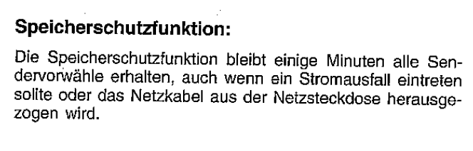

Vorerst mal ein großes DANKE an ALLE für die Antworten!
Zur letzten Antwort: Ich meinte, von der Steckdose getrennt (sorry, war
ungenau beschrieben) - da sind die gespeicherten Sender schon nach ca.
10 sec. weg! Bei Standby bleiben sie gespeichert (zumindest war's die
letzte 1/2 Stunde so :). Ich werde mal Kondensatoren checken ... um
evtl. wieder eine "Ein paar-Minuten-Überbrückung" zu erlangen (das hat
eigentl. jetzt schon 'Low Priority' wenn man weiß, dass das Gerät
ohnedies für keine 'längere' Speicherung konzipiert wurde).
Danke nochmals an alle, Josef A.
Gast #6857417
H. H. schrieb:
> Der Kondensator reicht nur für wenige Minuten.
So isses hinz. Meist ist das ein defekter winziger Super-Cap.
Ja. weil Strom da ist.
Du brauchst nur nach einem 'Super-Cap' suchen, meist irgendwo hinter dem
Display-Board, wo die 'CPU' sitzt. Dort mußt die Spannung messen, dann
lötest parallel ein stinknormales Elko mit großer Kapazität dran, dann
hält das mehrere Wochen. Meist sind das 3,3V oder 5V
Ich habs bei zwei SONY-Kompaktanlagen gemacht, eine steht am Dachboden,
da ist kein Strom (nur Lichtschalter), seit 4-5 Jahren jedesmal beim
Lichteinschalten sofort Radio da. Ist für mich eine 'Lichtsicherung'. Da
oben ist schon öfter mal mehrere Wochen eine Hunderter-Birne gebrannt.
Wenn also Radio vom Dachboden schallt: dann brennt das Licht!
Findest nix, SuperCap , löte 'dort irgendwo' an eine 5V- und/oder an
eine 3,3V-Leitung einfach einen großen Kondensator, so 1000-1500µF.
