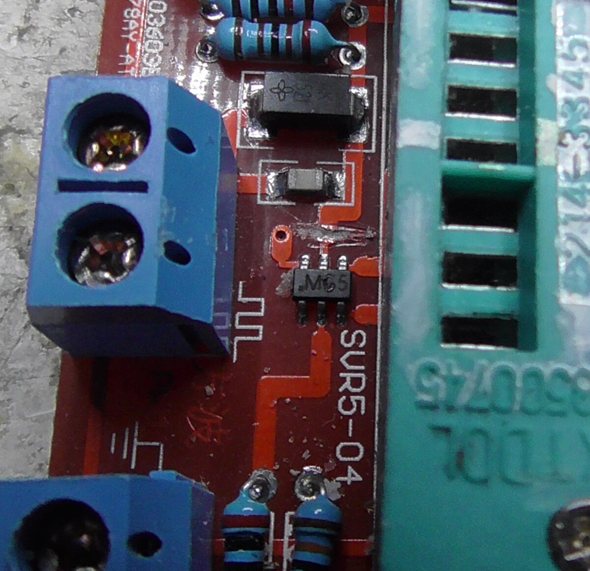

Was für ein Element vom Transistortester ist das?
OP #6855801
Überschrift MC5 (nach dem Photo habe ich gesäubert...)
Anschlüsse:
1. n.c.
2. GND
3. TP3
4. TP1
5. 5 Volt (direkt nach dem Spannungsregler...)
6. TP2
Wenn das Element eingeschlossen dann Überbelastung für
Spannungsversorgung
und Tester lässt sich nicht einschalten.

Gast #6856619
B. P. schrieb:
> Also Danke! Der Ersatz ist schon bei Ebay bestellt.
Das Ding ist vermutlich nicht ohne Grund gestorben. Ob der alleinige
Austausch der TVS-Dioden helfen kann, hängt vom aktuellen Zustand ab.
Eventuell sind auch noch andere Bauelemente betroffen. Bist du dir
bewusst, bei welcher Aktion das Ding gestorben ist oder ist das eine
reine Vermutung?
OP #6857725
Du hast recht. TP1, TP2 und TP3 sind direkt auf Pins 23, 24 und 25
Atmega328
eingeschlossen. Nur Widerstand zwischen Pin 23 und Masse liegt im
ohmschen
Bereich. Ich habe bei einem neuen Atmega328 nachgemessen Das ist
Fehler. Also ich muss neuen Atmega328 programmieren.
Ohne SVR5-04 zeigt das Gerät ohne etwas  Bild wie oben
