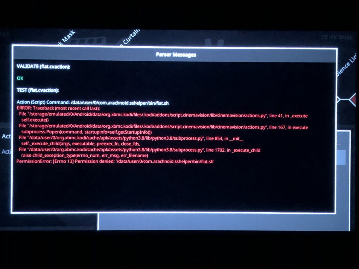

gerootet. Mein Ziel war es mit einem Programm ein Skript.sh auszuführen.
Das Programm führt den Befehl zu einem gewissen Zeitpunkt mit
"command:///data/user/0/com.arachnoid.sshelper/bin/flat.sh" aus. Das
Programm sagt mir beim ausführen des Skripts jetzt aber wieder
„Permission Denied“.

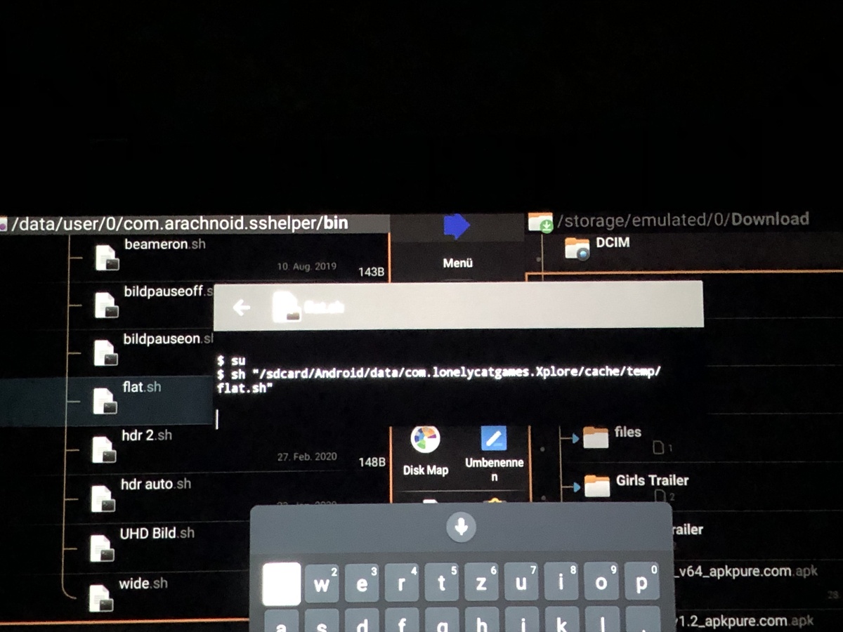

Führe ich den Befehl in diesem Pfad und nicht über dass Programm aus, so
funktioniert alles Fehlerfrei.

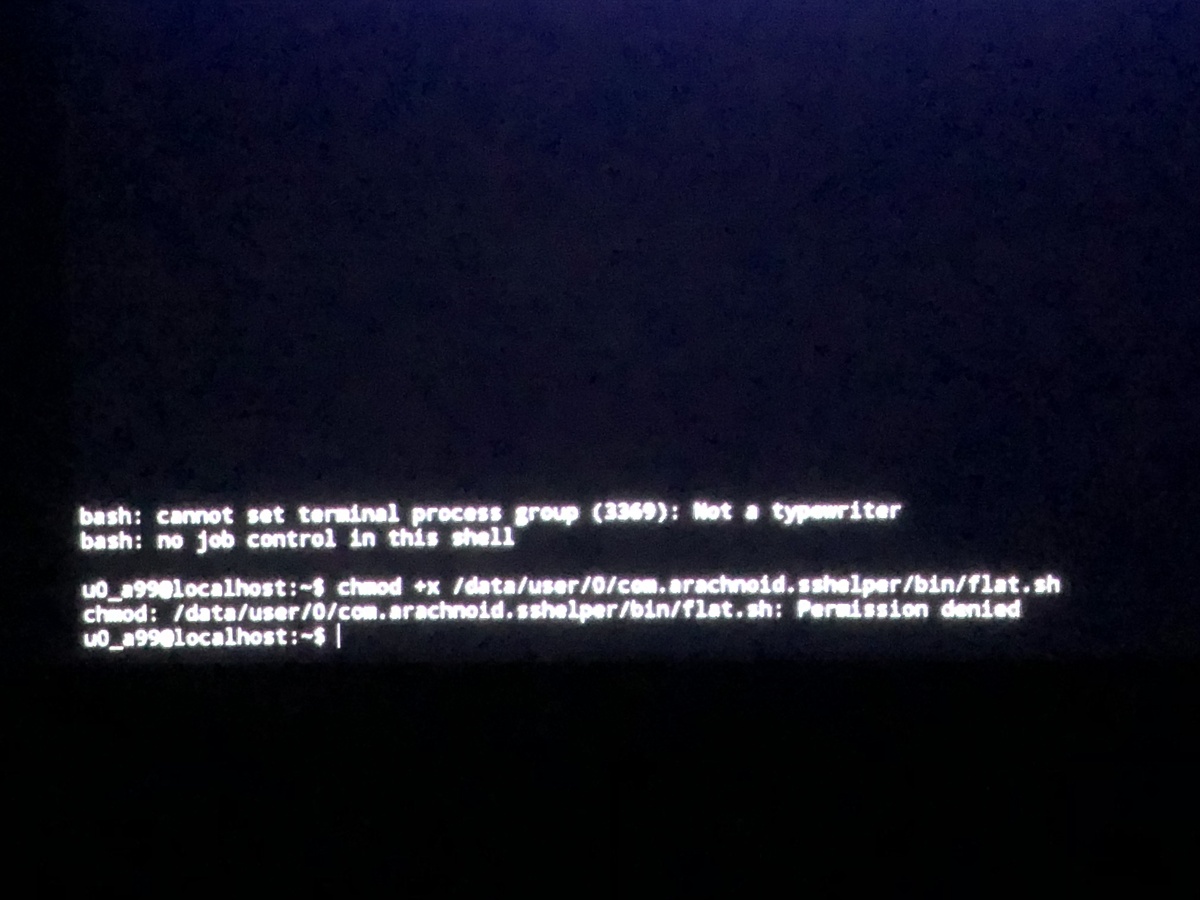

Wenn es bei chmod um Berechtigungen geht muss ich allerdings sagen, das
Gerät ist ja gerootet und es sind die Berechtigungen in dem Verzeichniss
"/data/user/0/com.arachnoid.sshelper/bin/" zum ausführen freigegeben.
Ich denke das ist nicht das Problem. Das bekomme ich übrigens als
Rückmeldung (siehe Bild), wenn ich das Skript "flat.sh" direkt im
Verzeichniss: "/data/user/0/com.arachnoid.sshelper/bin/" ausführe.
