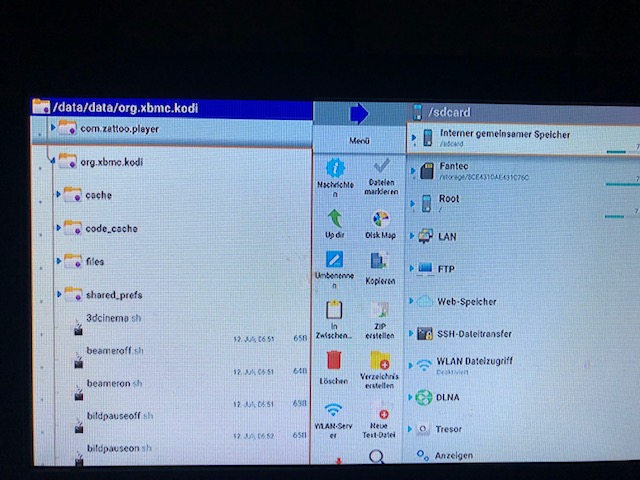

Also ich habe jetzt mein file: "flat.sh" in den root Ordner:"
/data/data/org.xbmc.kodi" verschoben. Das File hat schreib, lese und
execute Rechte für alle. Direkt in dem Ordner ausgeführt läuft es super.
In dem Programm so
ausgeführt:"command:///data/data/org.xbmc.kodi/flat.sh" bekomme ich die
Meldung: "no such file or directory!"
Das File sieht so aus:
#!/bin/ash
echo -ne "POPLP 02\r\n" | tee |  nc 192.168.188.52 1002
und wird mit BusyBox ausgeführt deswegen #!/bin/ash.
Funktioniert wie gesagt im x-plore file Manager tadellos.
Könnte es sein, das die Pfadangabe zum root falsch ist? Kann ich denn
überhaupt direkt dahin verweisen?
Habe im Anhang mal die Übersicht. Ich schnall das nicht. Bin schon 2
Wochen am verzweifeln mit diesem Android

im Anhang noch einmal ein Screenshot wie der File Explorer das Skript
funktionsfähig ausführt! Vielleicht hilft das ja weiter

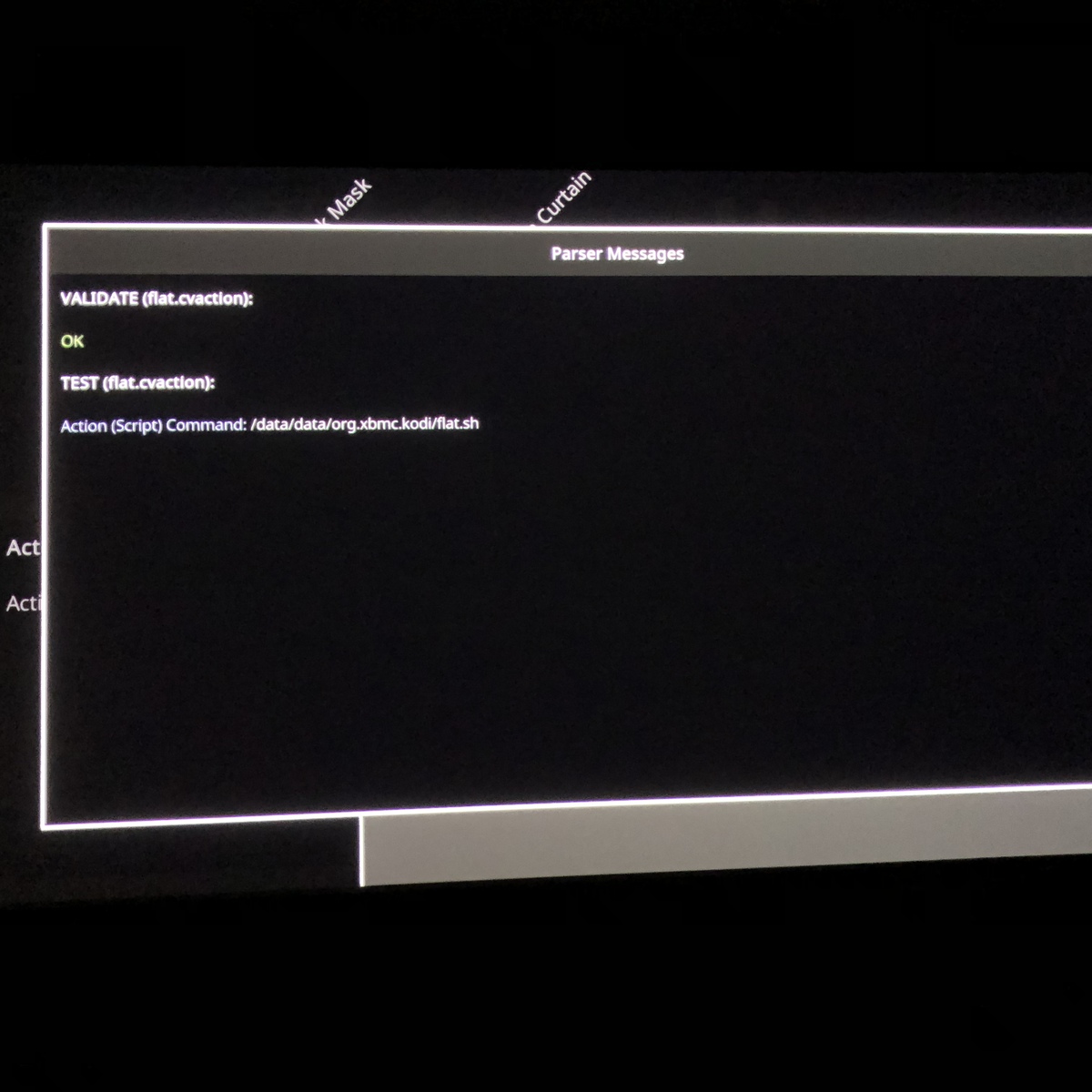

Erst mal vielen Dank für die Hilfe.
Hier nun mein aktueller Stand:
Mein Skript liegt an folgendem Ort:
Das Skript hat in der ersten Zeile folgendes stehen:
#!/system/bin/sh
Das Skript wird jetzt beim ausführen ohne Fehler im Programm angezeigt
(siehe Anhang), aber der Befehl wird nicht ausgeführt.
Meine Frage:
Wie finde ich denn mein „sh“ executable?
Was ich komisch finde ist das daß Skript irgendwie nicht ausgeführt
wird, aber kein Fehler im Programm angezeigt wird. Im Explorer ist es
nach wie vor ausführbar und funktioniert.

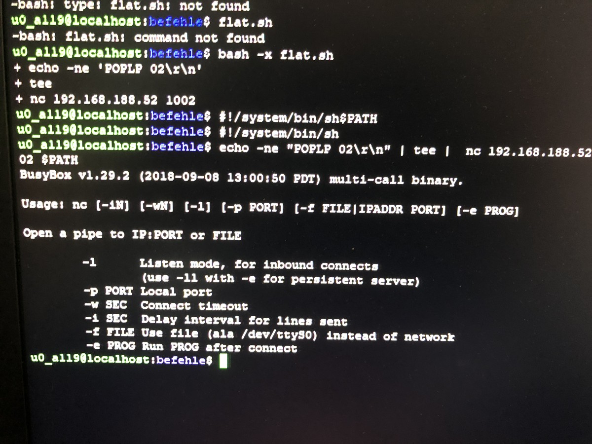

Hallo ich habe mit „$PATH“ hinter dem Befehl folgendes angezeigt
bekommen (siehe Anhang). Leider kann ich damit nicht viel anfangen. Das
„Type irgend-ein-commando“ verstehe ich leider auch nicht. Kann jemand
etwas mit dem Anhang anfangen oder hat noch eine Idee? Ich weiß auch
immer noch mit wie ich herausfinden kann wo mein Android sein“.sh“
executable hat oder wie dieses zu finden ist
Der Sinn der Sache ist, dort wo es nicht geht, herauszufinden, was
anders ist, warum es nicht geht, und schlussendlich, was geändert werden
muss damit es geht. (also debugging).
Das ausgeben der $PATH variable kann man z.B. mit dem Kommando "echo
$PATH" machen. Das gibt irgendetwas in die Richtung "/bin:/usr/bin" oder
so aus, und dann weiss man, die Shell würde in den Verzeichnissen /bin
und in /usr/bin nach Kommandos suchen.
Bezüglich des "type irgend-ein-commando", "type" ist ein builtin
Kommando das jede sh shell hat, oder zumindest haben sollte. Schreibst
du z.B. das Kommando "type nc", dann sollte es etwas in die Richtung "nc
is /usr/bin/nc" ausgeben. Schreibst du "type printf", gibt es vermutlich
"printf is a shell builtin" aus.
Die Idee ist, dass du dort wo es ging nachsehen kannst, wo die Kommandos
gefunden wurden, und dort, wo es nicht ging, ob es dort nicht gefunden
wurde, und ob man eventuell die PATH variable anpassen muss, damit es

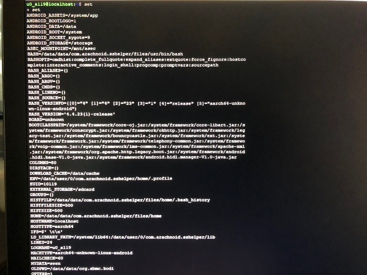

gefunden wird. Mit dem "set -x" siehst du, was ausgeführt wird. Mit "set
-ex" bricht es zusätzlich beim ersten Fehler ab, dann sieht man, wo als
erstes was schief lief.
Damit das geht, muss man aber die Ausgabe des scriptes sehen. Falls man
das dort wo es nicht geht nicht kann, könnte man versuchen die Ausgabe
der Shell in eine Datei umzuleiten, mit "exec
>/pfad/zu/datei/in/die/alles/reingeschrieben/werden/soll.txt 2>&1"
Ich hoffe die Ausführung habe ich richtig gemacht.
Ich habe mich mit Putty auf meinem Android eingeloggt also die Befehle
nicht direkt auf dem Android ausgegeben.
Das Kommando "echo $PATH" gibt bei mir folgendes aus.
/data/data/0/com.arachnoid.sshelper/bin:/sbin:/system/sbin:/system/bin:S
ystem/xbin:/vendor/bin:/vendor/xbin:/odm/bin
Kommando "type nc":
nc is /data/user/0/com.arachnoid.sshelper/bin/nc
Kommando "type printf":
+ type printf
Set -x habe ich im Anhang gemacht.
Kann man damit evtl. schon eine Aussage machen?

weg. Das grösste Problem wird aber nc sein. Das ist in
"/data/user/0/com.arachnoid.sshelper/bin/nc". Ich nehme mal an, das
sshelper ding ist das, wo du dich mit ssh drauf verbindest. Wenn du das
über putty machst, ist das im path. Wenn das Program, in dem es nicht
geht, das aufruft, ist das dort vermutlich dann aber nicht im $PATH, und
selbst wenn, kann es dann womöglich gar nicht darauf zugreifen.
Passe das Script erstmal so an:
#!/system/bin/sh
export PATH="$PWD:$(dirname "$0"):/data/user/0/com.arachnoid.sshelper/bin/:$PATH"
printf 'POPLP 02\r\n' | nc 192.168.188.52 1002
Wenn das noch nicht geht, kopiere
/data/user/0/com.arachnoid.sshelper/bin/nc mal ins gleiche Verzeichnis,
in dem auch dein Script ist. Falls das dann immer noch nicht geht,
müsste man noch mit stat und ldd nachschauen, ob es ein symlink ist oder
noch irgendwelche Libraries braucht.
