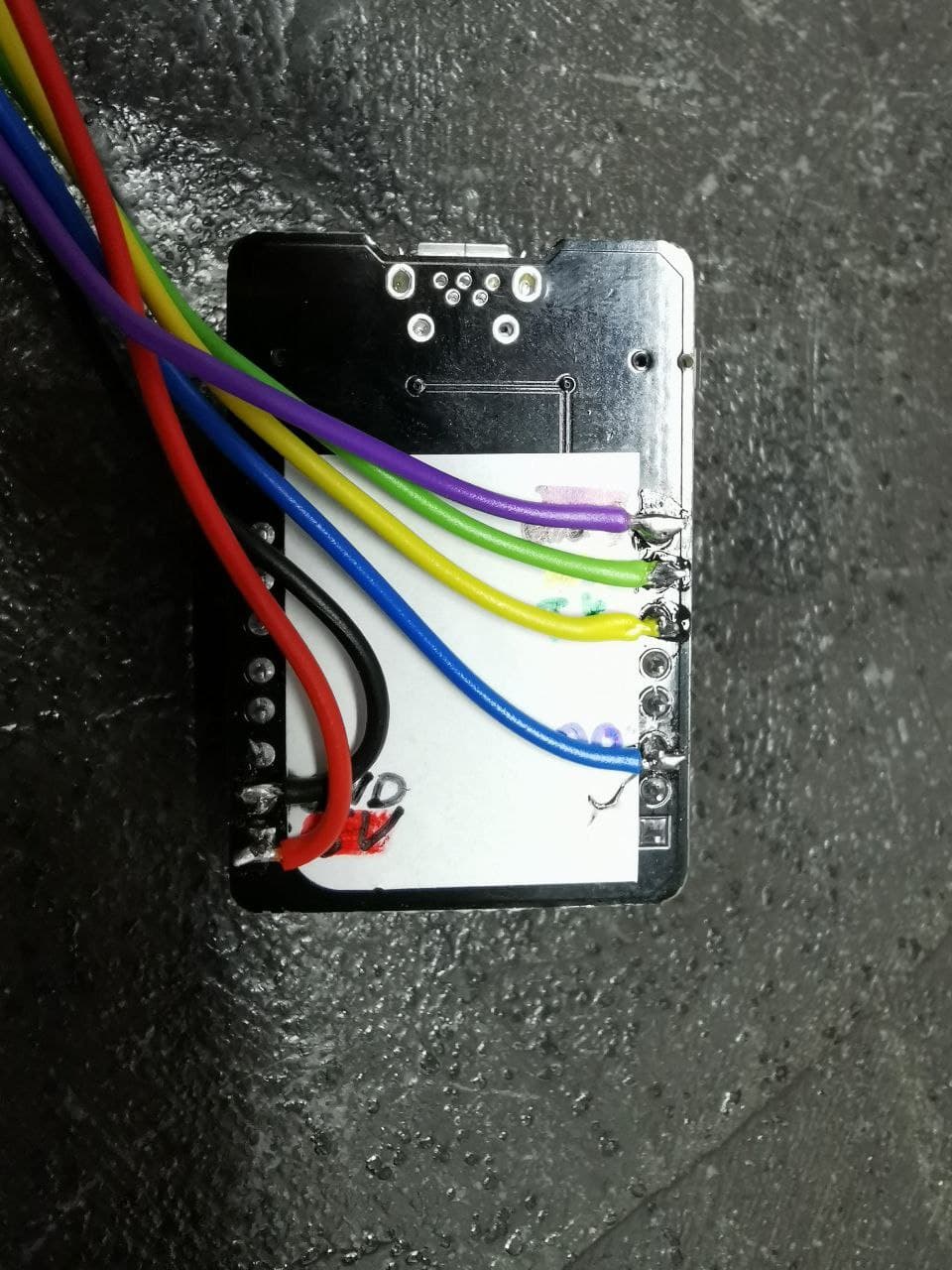

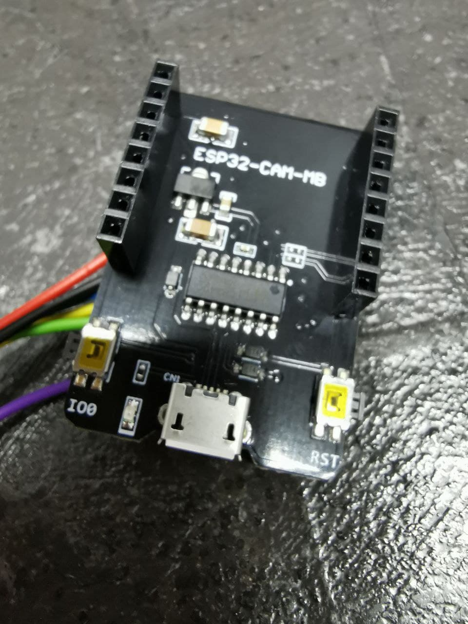

Ich versuche mit dem ESP-CAM Adapter womit man die ESP-CAM-Module
flashen kann nun meinen ESP32 zu flashen, leider erkennt der PC zwar den
Adapter, und ich kann damit auch ein CAM-Modul flashen, aber nicht meine
Platine.

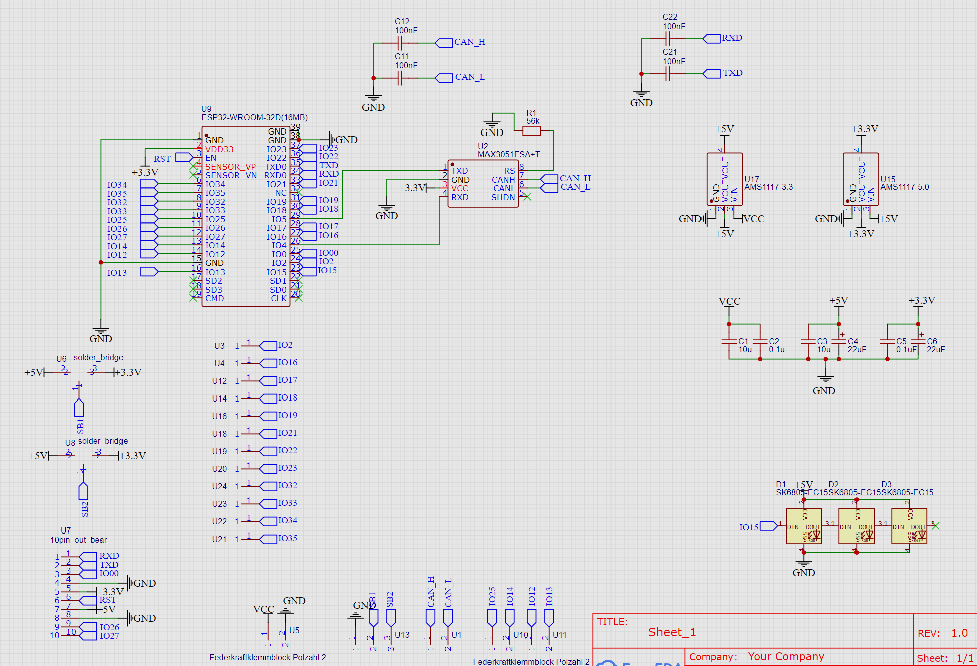

Ich habe den Schaltplan angehangen.
Vom Adapter gehe ich mit GND, 5V, D0, RX&TX sowie Reset auf die
jeweiligen Pins von meiner Platine (links unten im Schaltplan)... bei RX
und TX bin ich mir immer unsicher, habe aber beide Richtungen
ausprobiert.
am ESP32 liegen 3,4V an, ebenso sind die Verbindungen sauber. Aber der
PC kann keinen Microcontroller an COM3 finden.
habe ich einen Grundsätzlichen Fehler in der Verkabelung gemacht?
freue mich über jeden Tipp
PS. bitte sehts mir nach, ich bin Anfängerin in dem Gebiet. Womöglich
fehlen wichtige Informationen für euch, welche ich gerne nachliefre.
Ebenso ist der Schaltplan nach besten Wissen und Gewissen, gerne könnt
ihr mir Fehler aufzeigen und erläutern.

@Tom, vielen Dank, ja ich habe das Durchgemessen - sind die selben Pins
wie beim ESP-CAM
@aaa - tut mir leid, ich kann mit deiner Nachricht überhaupt nichts
anfangen. Was wäre denn richtig oder besser?
Gast #6858511
also mit ner anderen Stromquelle gehts... irgendwas hat da nicht
gestimmt... ich hatte zwar schön brav meine 3.3V aber anscheinend waren
Schwankungen oder what ever... muss da mal mit nen Oszi ran.
Die Cs hab ich ja schon länger weg, aber in der Tat geht es nicht mit
Cs.
Macht man da grundsätzlich nichts hin an RX & TX? Oder nur nicht so
groß?
