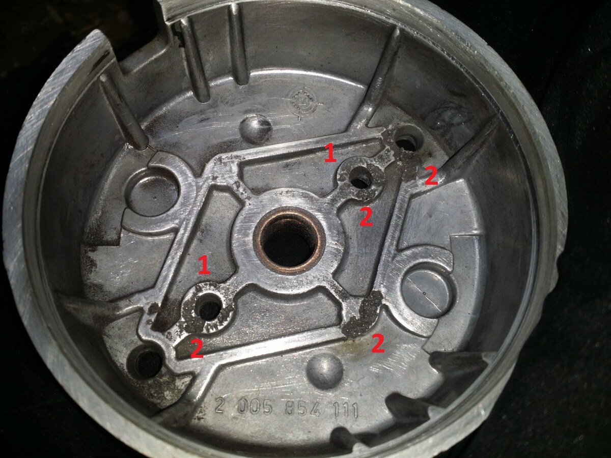

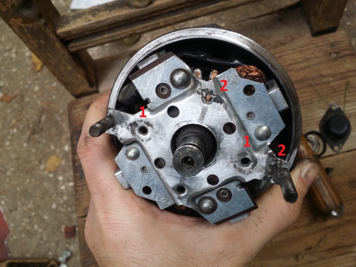

Mein Vater hat in einen Diesel Schlepper eine neue Batterie eingebaut weil die alte komplett defekt war. Jetzt bemängelt er, dass die neu gekaufte mit 120 Ah und 680 A Starterstrom den Motor nur sehr träge durchzieht und im Winter bestimmt nicht anspringen wird. Die Größe ist mehr als ausreichend, da waren schon kleinere drin. Gestern habe ich mir das mal angesehen und er hat Recht, der zieht wirklich sehr schlecht durch. Vor dem ersten Start hatte ich eine Spannung von 12,80 V gemessen. Gemessene Werte beim Startvorgang sind mit einer recht großen Unsicherheit verbunden, da ich nicht sicher bin ob das Multimeter schnell genug nach unten folgt. - beim ersten Startversuch hatte ich etwa 9,0 V an der Batterie gemessen. - nach etwa 5 Startvorgängen war die Spannung mit Motor aus noch auf 12,55 V - nach ein paar Versuchen mit dann ein wenig besser anspringendem Motor 9,8 V an der Batterie während des Startvorganges - dabei 8,6 V am Ausgang des Anlasserschalters, etwa 9,0 V am Eingang des Anlasserschalters. Das heißt an der Verbindung von Batterie über Klemmen, Leitungen und Masse gehen etwa 0,8 V verloren und weitere 0,4 V am Anlasserschalter. Jetzt frage ich mich: was davon ist normal und wo liegt wohl das Problem? Wenn es am Motor selbst läge, dann müsste der sich ja wenn er zu sehr gealtert wäre sich mit schwindender Kompression eher leichter statt schwerer durchdrehen lassen. Darf die Spannung bei gestrigen Temperaturen (etwa 8 °C) an der neuen Batterie schon so sehr einbrechen? Starterstrom kann ich leider nicht messen. Vielleich ist die Batterie defekt? Als er erstmals angelassen wurde, stieg die Spannung von 12,8 V auf 14,0 V. Praktisch sofort. An den Polen der Batterie, nicht nur an der Klemme. Ist das reell, dass die Bordspannung beim Laden durch die LiMa so schnell steigt, oder wäre das schon ein Indiz für einen zu hohen Innenwiderstand der Batterie? Ist das Schlechte Anspringen schon durch diese Spannungen erklärbar, oder muss ich nach einem weiteren Fehler suchen, z.B. im Anlasser selbst? Ich habe auch schon darüber nachgedacht ob es noch etwas anderes geben könnte, was in Motor, Getriebe etc. eine weitere Last darstellen könnte, aber da fällt mir nichts ein. Eigentlich springt der Schlepper gut an. Wenn man ihn ein leichtes Gefälle runter rollen lässt und etwa mit Schrittgeschwindigkeit die Kupplung kommen lässt im passenden Gang, läuft er.

So, heute konnte ich mal wieder hin und es könnte sein dass die Ursache gefunden ist. Wir haben den Anlasser mal ausgebaut und zerlegt. Auf den Bildern sieht man an den Positionen "1" die Bohrungen/Gewinde, durch die 2 von außen dran geschraubte erschreckend dünne Schlitzschrauben die Abdeckung an das Halteblech der Kohlen angepresst wird. Da sind 4 Kohlen, wovon 2 durch aus dem Stator kommende Leitungen angeschlossen sind und die anderen beiden bekommen offenbar über die Abdeckung das Massepotential über die Karosserie. Eine der beiden Schrauben war nicht mehr lösbar und hat sich abgedreht beim Versuch sie heraus zu schrauben. An den Positionen "2" sieht man, dass dort lokal hohe Hitzeentwicklung war, vielleicht auch Lichtbögen. Da sind teilweise 1 mm tiefe Krater im Material und das Material entweder weg oder auf dem Gegenpart aufgeschweißt. Die Bilder wurden gemacht, nachdem wir alle Sitzflächen abgeschliffen und Schweißbatzen entfernt haben. Was dunkel ist und nach Dreck aussieht, sind Löcher. Wir haben versucht wieder so viel wie möglich Kontakt herzustellen über die Raute, das Kreuz darin und die Ringe um die Schrauben. Er startet jetzt wieder richtig gut durch. Allerdings wurde zuvor die Batterie noch einmal 2 Tage geladen, was auch zuvor schon eine Besserung des Startverhaltens gebracht hat. Von daher bin ich nicht ganz sicher ob vielleicht doch die Batterie von Lima/Laderegler nicht ganz aufgeladen wird. Im Prinzip müsste ich sie jetzt einmal auf den vor 2 Wochen gemessenen Stand entladen und von da aus noch einmal starten um zu sehen ob der Starter dann auch noch durch zieht. Aber gefühlt würde ich sagen, dass die Ursache ein schlechter Kontakt war und deshalb darin alles verschmort war und zu viel Spannung am Übergang von Deckel zu Ankerblech verloren ging. Ich halte die Konstruktion auch nicht für besonders schlau, wenn diese 2 M5 Schräubchen oder was das ist die einzige Verbindung ist, die dafür sorgt dass die beiden Teile fest genug verbunden sind um den Strom zu tragen. Die beiden Laschen die man links und rechts an den Stehbolzen sieht, sind im eingebauten Zustand nicht einklemmt, sondern dienen nur der Führung und sind vmtl. nur deshalb so verschmorte, weil sich der Strom dann darüber einen Weg gesucht hat, obwohl sie nur lose anliegen bei dieser Konstruktion. Die Kohlen waren übrigens noch einwandfrei gängig und haben guten Anpressdruck geliefert. Der Anker hatte keinerlei Spuren dass sich die Kohlen darin eingelaufen hätten, wie ich das von Waschmaschinenmotoren kenne, wo kaum noch Kupfer übrig ist und die Nuten dazwischen oft fast ganz zu geschmiert sind. Dieser Anker hatte keinerlei Anzeichen von irgendwelchem Abrieb, das Kupfer war nur minimal angelaufen. Bleibt nur noch die Frage: warum ist das passiert? Hat sich da nach über 40 Jahren eine der beiden Schräubchen gelockert und dadurch der Kontakt verschlechtert? Anders kann ich es mir fast nicht erklären. Jetzt sind wir auf jeden Fall erst mal ziemlich glücklich was gefunden zu haben. Dann noch den beschädigten Bremsflüssigkeitsausgleichsbehälter getauscht. Bei Vertragshändler kostet das Teil 40 Euro, im Autoteilehandel 13. Identisches Teil von ATE. Muss man nur erst mal drauf kommen, dass diverse BMW und Volvo aus den 70ern das gleiche Teil verbaut hatten und man die noch immer neu kaufen kann... Dann noch das erste mal seit über 40 Jahren die Bremsflüssigkeit gewechselt. Soll man nicht für möglich halten, dass das so lange gut ging. Erst Recht bei dem Schlamm, der im alten Ausgleichsbehälter drin war. Das war echt mal dringend nötig. An den Bremsen wurde nie irgendwas gemacht, immer noch die ersten.
