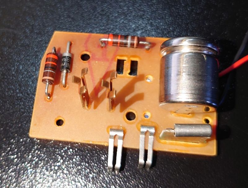

Ich habe hier eine uralte mechanische (Quartz) Schaltuhr von Grässlin
Aus Nostalgiegründen soll diese repariert werden
(ich weiss, erstzen wäre vernünftiger)
in dieser ist der Akku defekt, der öfter genannte Tipp ihn komplett zu
entfernen hilft nicht
Der Akku hat ca. die Grüße einer 1/3 AA Zelle, beschriftet leider nur
mit 8812 Japan

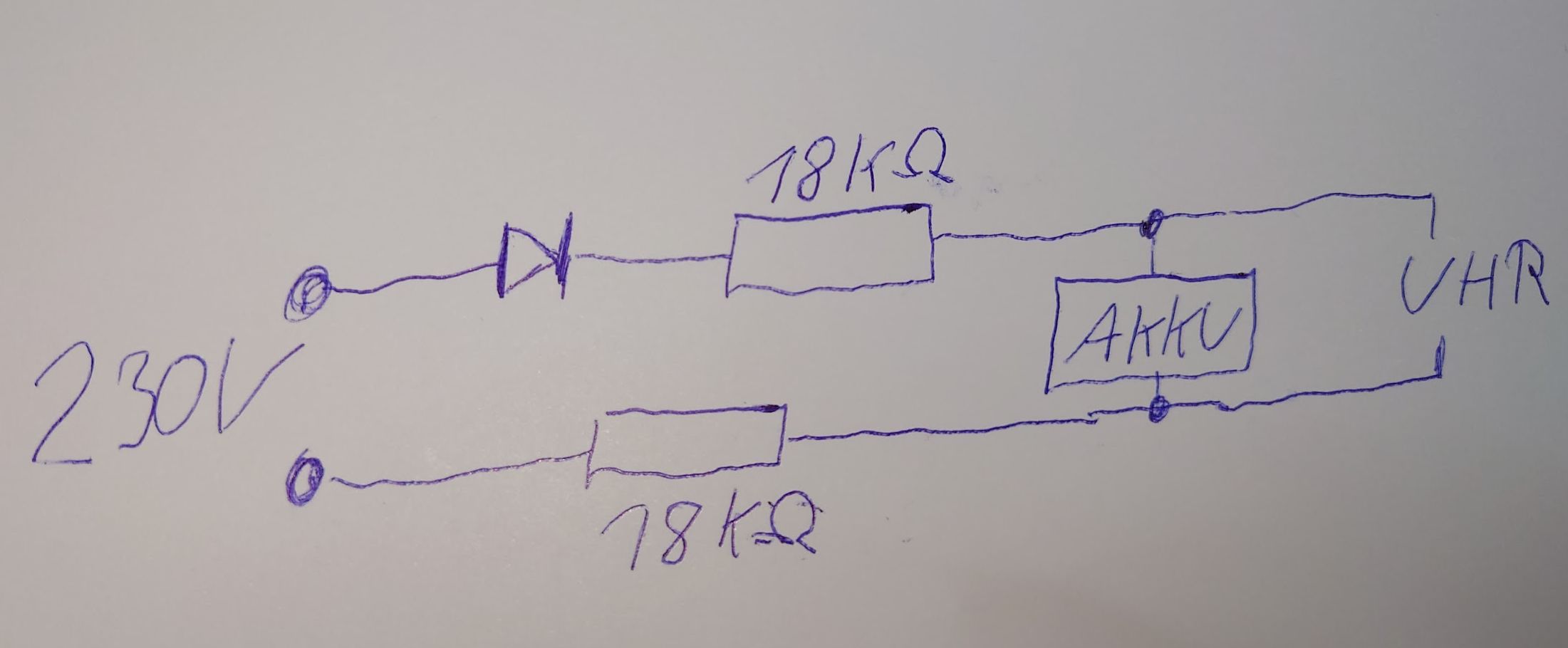

Anbei das Schaltbild - "Uhr" ist die Elektronik die den Motor antreibt
Wird die Elektronik mit 1,5V gespeist läuft sie einwandfrei
Mit was könnte ich den Akku ersetzen?
Der Innenwiderstand muss ja wohl zur gezeigten Schaltung passen?
Evtl. so was:
https://www.akkushop.de/de/n-150aa-akku-nicd-1/3-aa-mignon-mit-loetfahne-u-form-p-11aah-von-accucell/
ein einfacher und günstiger zu bekommender NiMH wird wohl nicht
funktioneren?
Evtl. den Akku durch einen Widerstand + Elko ersetzen?
Viele Grüße

Auffällig am Schaltbild ist, das der Akku hier die Funktion eines Elkos
übernimmt und den Nulldurchgang puffert. Dafür wird er aber auch
überladen. Hast du irgendwo noch alte, lichtschwache LEDs? Die Modernen
basieren teils auf blauen LEDs und haben Wandlerposphore, die alten
Versionen dagegen erzeugen rotes Licht direkt. Löte so eine LED in
Durchlassrichtung parallel zum Akku. Dann muß der Akku nicht alles
verheizen, sondern die LED kappt wie eine Zenerdiode die Spannung und
leitet Strom am Akku vorbei, so das der länger hält. Spannung am Akku
1,V - Uf einer alten roten LED liegt bei rund 1,4V ;-)

2aggressive schrieb:
> Wird meiner Meinung nach genauso funktionieren.
Mich wundert halt generell an der Schaltung das es hier um eine
Markenuhr geht die über viele Jahre funktionieren muss
Ich kenne mich mit Akkus zugegeben wenig aus - aber es wird immer ein
Riesen Hype um die richtige Ladespannung usw gemacht - hier einfach an
230V über 2 Widerstände angeschlossen den man auch durch einen einzigen
ersetzen könnte?
Die eigentliche "Elektronik" zieht vermutlich fast keinen Strom - sonst
wäre sie nicht durch so einen Akku pufferbar?
Was mich am meisten wundert ist das die Elektronik überhaupt noch lebt
Bei hochohmigem Akku liegen da doch wenn ich es recht verstehe
Halbwellen mit ca. 320V Spitze an?

Siehe oben; wenige Jahre. Die "richtige Ladespannung" gibt es bei den
hier in Frage kommenden Akkus sowieso nicht. (!)
 - hier einfach an
> ersetzen könnte?
Lass das so wie es ist.
Wird entweder eine Interne Begrenzung haben, oder sich auf einen
anwesenden NiCd-Akku (-NiMh) zur Spannungsbegrenzung verlassen. Ersteres
Beispiel kostet einen Cent mehr, wäre betreibssicher auch ohne
angeschlossenen Akku.

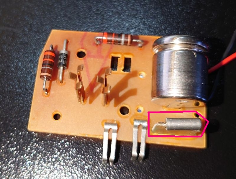

OP #6858281
michael_ schrieb:
> In deiner Schaltung sehe ich vier Bauteile.
> Auf der Platine sehe ich fünf.
> Was ist das rechts unten?
> Z-Diode?
das ist die eigentliche "Elektronik" - in meinem Schaltplan als Uhr
bezeichnet
Es ist ein Quarz drauf - keine Ahnung ob das Teil über die 50Hz
Netzfrequenz synchronisiert ist und der auch nur als Ausfallschutz da
ist
Eine kleine SMD-Platine - 2 x Eingang wie im Schaltplan - 2 Ausgänge zum
Motor

OP #6862675
Taster schrieb:
> ch vermute, das runde Ding ist eine Z Diode oder ähnliches, die die
> Elektronik vor Spannungsspitzen schützt.
Es ist definitiv ein Quarz
Auf der Platine ist ein IC unter einem schwarzen Klecks, und halt der
Quarz
Habe jetzt mal einen neuen Akku bestellt, bin gespannt

Das ist ein Akku, der für Dauerladung geeignet ist. Im Datenblatt des
Akkus steht, wieviel Strom er im Dauerladen verträgt. Da gibt es keine
Ladeschlußspannung. Man muß aber bei den "neuen" Akkus ins Datenblatt
schauen, ob die überhaupt für Dauerladen geignet sind, sonst gehts
schief.
Hier wird halt mit einer Einweggleichrichtung der Strom fürs Dauerladen
erzeugt. Meistens vertragen sie so knapp unter einem mA, aber im
Datenblatt wäre der Wert genau spezifieziert.

Der 1/3AA des TE verträgt durchaus 5mA Dauerladestrom.

In der Schaltung wird der Strom ja durch den Innenwiderstand des Akkus
bestimmt?
Habe jetzt mal den bestellt:
Da steht leider auch nicht ob er für Dauerladen geeignet ist :-(
Gast #6863448
> bestimmt?>
Nein, durch die Vorwiderstände und die Diode.
Das ist der schon, und auch ausreichend für deine Uhr.
Nach 10 Jahren wird er dennoch wieder platt sein.
