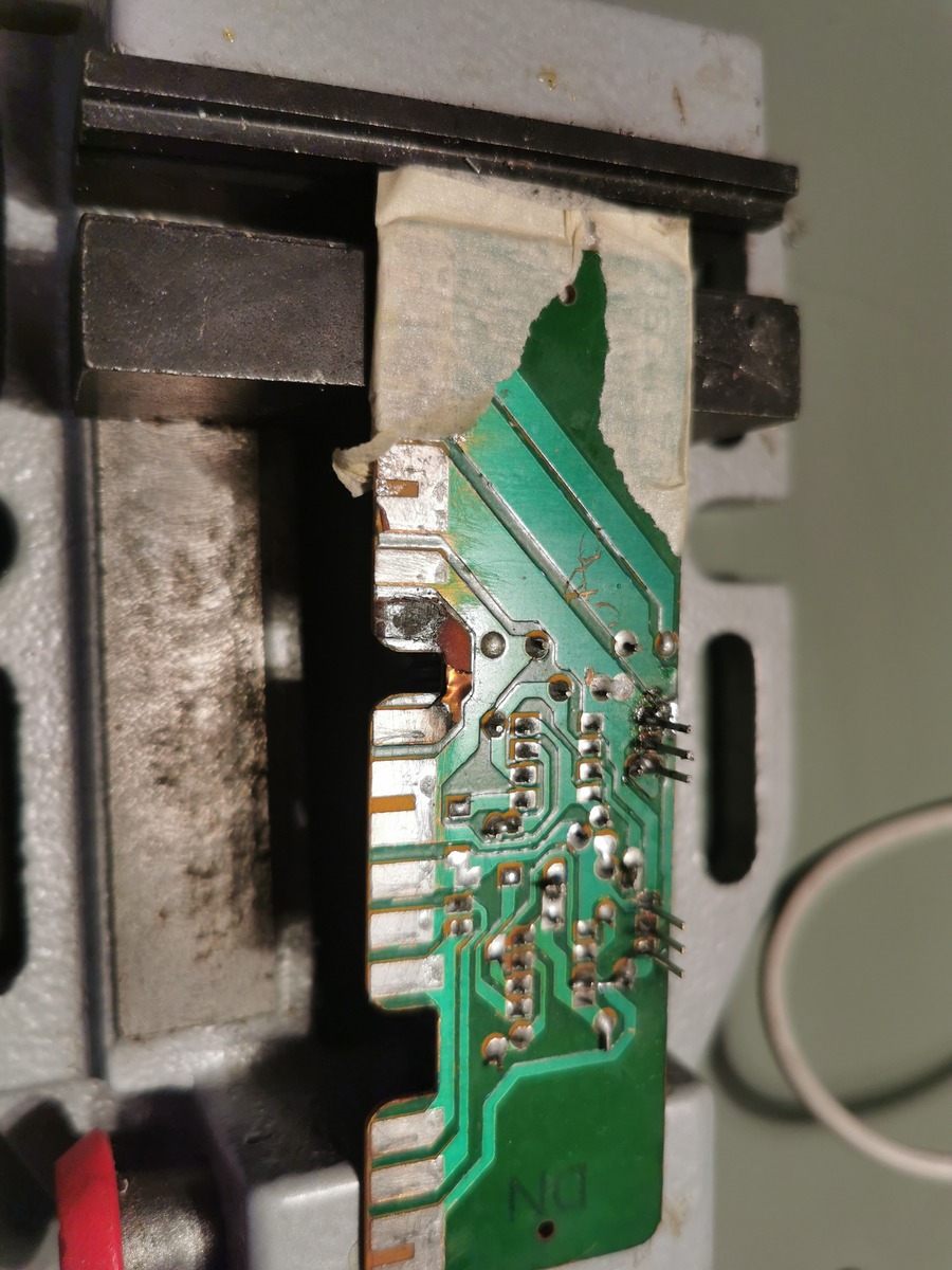

ich habe eine defekte Platine bekommen mit der Bitte um Reparatur. Ich
habe die defekten Teile schon ausgetauscht, jetzt brauche ich "nur" noch
die Brücke reparieren, die die beiden Kontaktflächen auf dem Bild
darstellen sollen. Die sind irgendwie durchgeschmort und auf der Platine
ist auf der rundes Seite überhaupt kein Pad mehr und auf der anderen
Seite kann es auch auch jeden Moment ablösen.
Für einen erfahrenen Elektroniker ist das wahrscheinlich eine einfache
Frage, aber ich weiß gerade überhaupt nicht, wie ich das anstellen soll
oder wonach ich suchen könnte...
Kann mir vielleicht von euch vielleicht da jemand auf die Sprünge
helfen?
Vielen Dank!
Tom

Kauf dir einseitig klebebeschichtete Kupferfolie, schneide die Leitung
draus aus, und klebe sie auf die gesäuberte Platine, mögichst so, dass
die Kupferstreifen vorne um die Platinenkamte gehen (wenn hinten nichts
drauf ist was stört).
Wie sieht denn der Stecker dazu aus? Auch angeschmort? Der muss
wahrscheinlich auch neue Kontakte bekommen. Wenn da nur zwei Pins
verbunden werden, würde ich das wahrscheinlich einfach außerhalb von der
Platine mit einer Wagoklemme 221 machen.

Die fehlenden Kontakte und Leiterbahn waren mal eine Brücke.
Wird die überhaupt gebraucht, ( Wohl ja, sonst wäre sie nicht
durchgebrannt ) dann auf der Gegenseite oder im Stecker eine neue Brücke
setzen.
Eigentlich ist die Platine hin, eine vernünftige Reparatur scheint mir
zwecklos.

Schau nach bei "Tiffany". Die Einfassungen der Glasscheiben sind genau
sowas: einseitig klebebeschichtete Kupferfolie.

Den Leitlackstift kenne ich nicht, aber flüssiges Silber ist sehr teuer
(≈10€/g) und mechanisch nicht besonders stabil - nicht geeignet für dein
Problem würde ich sagen.
Die klebebeschichtete Cu-Folie ist da schon viel besser, aber der
Klebstoff wird nicht gut genug sein, um das Stück Leiterbahn
festzuhalten (meine Erfahrung - vielleicht hatte ich nur schlechtes
Material). Man kann sich aber helfen, indem man die vorhandene
Klebeschicht entfernt (Feuerzeug-/Reinigungsbenzin) und es mit
Sekundenkleber oder etwas Epoxykleber befestigt.
Wenn du Glück und ein wenig Geschick hast, dann kannst du auch einen
Cu-Streifen von einer alten Platine ablösen und brauchst nichts kaufen.

Man kann eine nichtklebende Kupferfolie mit 2k-Kleber befestigen. Wer
meint
dass die Temperaturbeständigkeit nicht reicht, es gibt auch speziellen
hoch temperaturbeständigen Kleber für Rauchrohre und ähnliches. Im Fall
der Platine sollte es aber auch ein simpler Draht tun.
