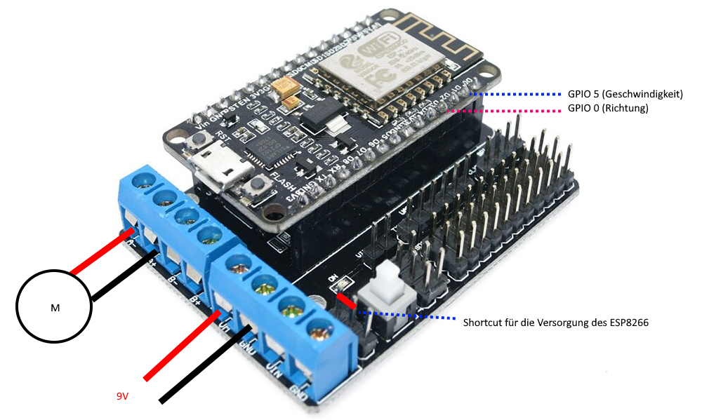

Moin zusammen,
ich habe eine ESP8266 auf einem Motorshield. Stromversorgung mit 6 x 1,2
V Akkus. Problem: Mit "analogWrite()" sollte die Motorgeschwindikeit von
0 bis 1023 steuerbar sein. Nach 255 tut sich allernings nichts mehr.
Wenn ich den Motor direkt an die Stromquelle anschließe, dreht er sich
deutlich schneller.
Aufbau in etwa wie hier:
https://www.fambach.net/nodemcu-v2-motorplatine/
Was mache ich falsch?

OP #6858914
Deckenleuchte schrieb:
> value: Die Zykluszeit. Werte zwischen 0 (immer aus) und 255 (immer an).
> Erlaubte Datentypen: int.
0-255 hatte ich auch zuerst. Bis ich den Beispielcode (oben) gefunden
hatte. die 1024 sind wohl nicht des Rätsels Lösung.
>> deutlich schneller.
> Das erklärt es aber nicht, hier hilft ein Schaltplan.
Schaltplan (mehr oder weniger) anbei. Viel kann man dazu nicht zeichnen.
Wenn ich nur den USB als Stromquelle drin habe, ist das gleiche
Verhalten zu beobachten: nach 255 ist Schluss (mit 6V nur entsprechend
langsamer). Deswegen vermute ich das Problem irgendwo zwischen
Stromquelle und Motor. Also entweder im Code oder in der Hardware.

Gibt es zu deinem Motorshield keine anständigen Schaltungsunterlagen,
oder wenigstens ein Datenblatt? Was ist da für ein Chip drauf?
Gast #6859108
Die Doku ist echt mies, nicht einmal mit Schaltplan. Aber immerhin
wissen wir jetzt dass es ein L293D ist.

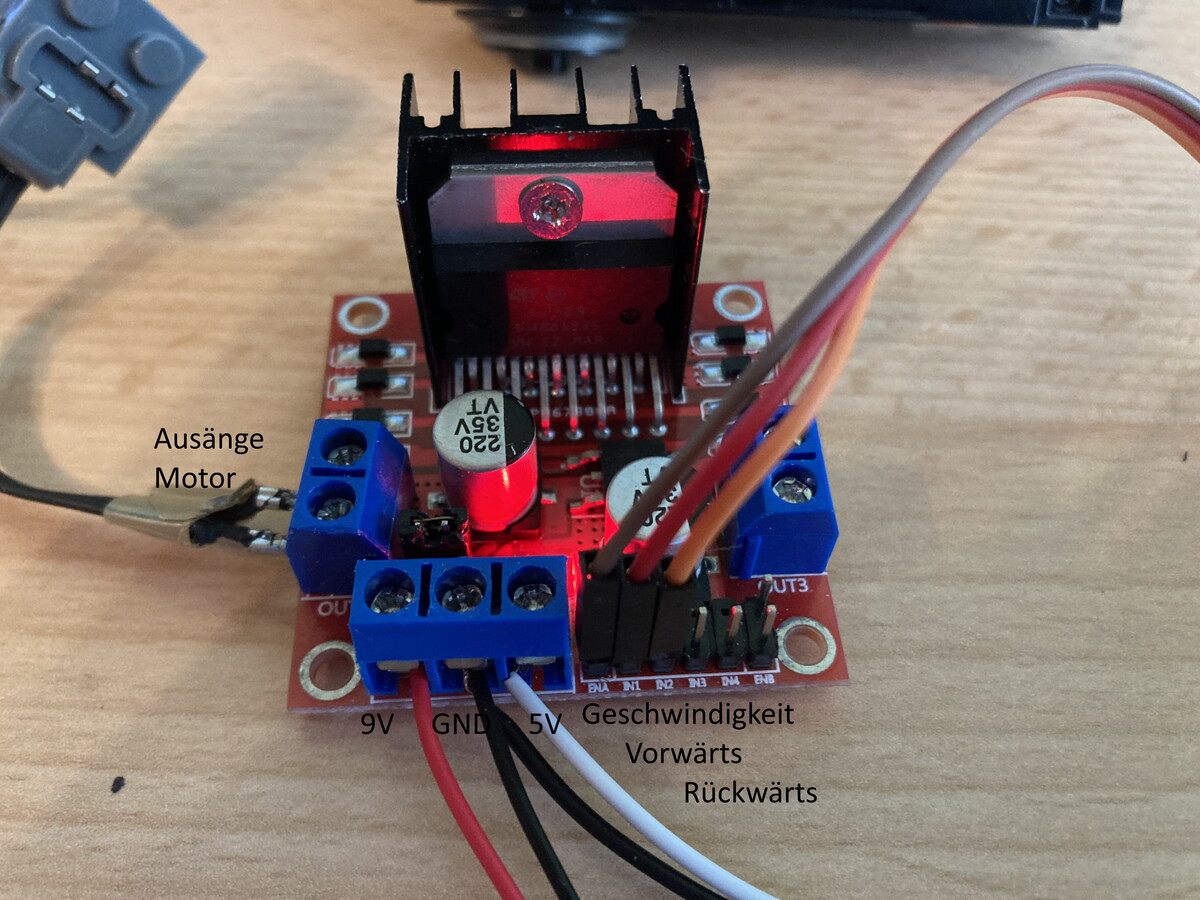

OP #6860610
Anbei Bilder und Infos zum L298n.
Der Aufbau ist wie hier
(https://funduino.de/nr-34-motoren-mit-h-bruecke-l298n-ansteuern)
beschrieben, eben nur mit einem Motor.
Lego PF Zugotor bei 9V:
Drehmoment: 0.85 N.cm
Drehzahl: 1458 rpm
Strom: 0.38 A
mech. Kraft: 1.30 W
elektr. Kraft: 3.42 W
Der ESP8266 hängt am 5V Ausgang. Mehr verträgt er nicht. Da es parallel
geschaltet ist, sollte eigentlich auch die volle Spannung des Akkus am
Motorausgang ankommen.
Direkt an der Stromquelle läuft der Motor ganz normal, eben nur über das
Shield langsamer. Theoretisch bis 12V belastbar.
Ich hab noch ein paar Experimente gemacht (Versuch macht kluch), um
einen Fehler durch die Lego-Kabel auszuschließen. Auch hier gibt der
Motor, direkt an der Batterie angeschossen, alles.
Es kann nur am Shield liegen.
Gestern habe ich irgendwo gelesen, dass bei 12V nur 10V am Motor
ankommen. Ich kann es aber nicht mehr finden.

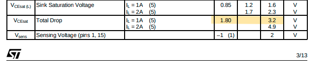

Gast #6860758
Schau mal ins Datenblatt des L298n, wie viel Spannung am Chip verloren
geht. Daran kannst du nichts ändern, außer einen anderen Motortreiber zu
verwenden der da eben weniger Verluste hat.

Gast #6860772
Ar N. schrieb:
> Ich habe das jetzt mit dem L298n ausprobiert: gleiches Verhalten.
> Kann es sein, dass ein paar Volt für den ESP draufgehen?
Nein. Es gehen ein paar Volt an den altmodischen, bipolaren H-Brücken
verloren. Sie Datenblätter der ICs. Wenn der Motor 9V Nennspannung hat,
solltest du ca. 12V an der Brücke anlegen.

Ok, dann liegt es an den Verlusten des Treibes, die dann wohl duch
zusätzliche Akkus kompensiert werden müssen. Eine Alternative wäre, wenn
ich mir einfach eine H-Brücke zusammenlöte. Muss nur schauen, ob man das
mit dem ESP steuern kann.

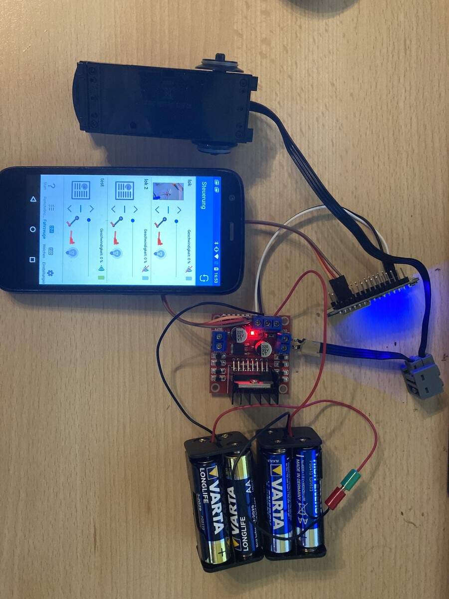

OP #6861008
8 x AAA (in Summe 12 V) Liefern ein gutes Ergebnis. Ist auch etwas
kompakter als 10 AA. Wenn ich es richtig gelesen habe kann ich über 12V
den 5V Ausgang des Shields nicht mehr nutzen und benötigte ohnehin eine
gesonderte Stromversorgung.
Anbei mal ein Bild samt meiner (ersten) selbstgebauten App.
