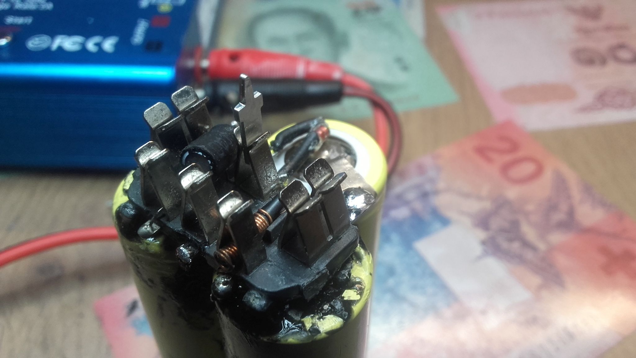

Hallo Forum !
Vielleicht könnt ihr einem alten Zausel helfen. Ich suche wie auf Foto
abgebildet solche Kontakte oder Buchsen in die Flachstecker 6mm und
4,8mm
passen. Die Stecker hab ich in 2,8mm 4mm und 6mm Ausführung mir fehlt
aber das Gegenstück. Wie heißt das und wo gibt es sowas.
Danke für Eure Hilfe

OP #6859237
Na das sieht man doch,oder? Das ist ein Akkupack aus 3Liion 18650
Batterien wo + - sowie Vcell1 und VCell2 noch dazu 2Kontakte für
Temp.rausgeführt werden.
Ersatzweise weil der andere Pack der Defekte müsste ich evtl.
Feinsicherungshalter (Foto) passend zurechtfriemeln

Das Foto zeigt klar Kontakte eines Akkupacks, leider weiss ich auch
nicht woher solche in Neu UND Kleinstmenge beschaffbar wären und schätze
dass dies eben keine Standardteile sind und entsprechen nur
Kundenspezifisch gefertigt werden, sprich MOQ ab 5-stellig.
Ich versuche solche wiederzuverwerten, setzt aber sehr fummelige
Demontage vom ausgedienten Akkupack voraus was obendrein nicht immer
verlustfrei gelingt.
Es gibt 'paar wenige Spezialfirmen welche Akkupacks mit neuen Zellen
nachbestücken: ob solche Firmen lose Kontakte haben UND davon verkaufen?
(aus einem TV-Bericht aufgeschnappt: so eine Firma sollte in Hamburg
sein - kann leider keine Quellenangabe dazu liefern...)

Ich glaub auch nicht das soetwas Standard ist. Gehört übrigens zu einem
AEG
Akku Schrauber zu schade zum wegschmeißen. 3 wesentlich stärkere Liion
Akkus
hab ich besorgt aber die abgebildete Platte vom anderen Akku ist
verschmort. Das muss ich erneuern. Federkontakte gibt es meist nur als
kommerzielles Angebot. Aber suchen geht weiter
