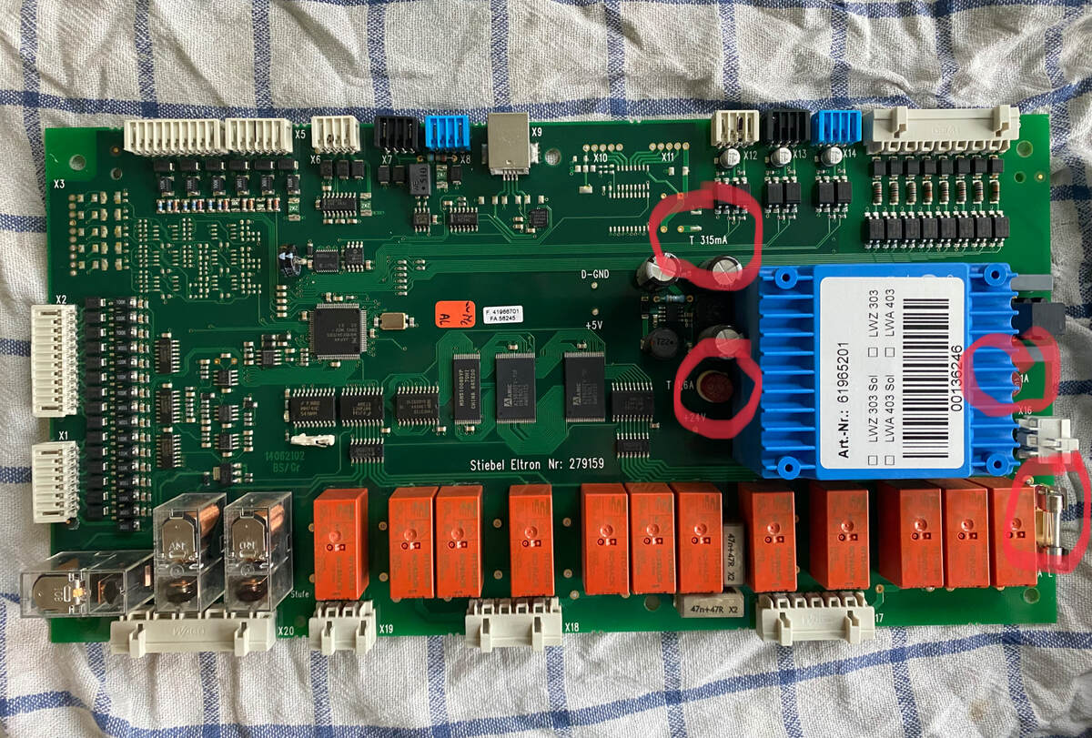

ich habe hier eine Heizungsplatine – diese gibt leider keine Spannung an
meine Pumpen ab.

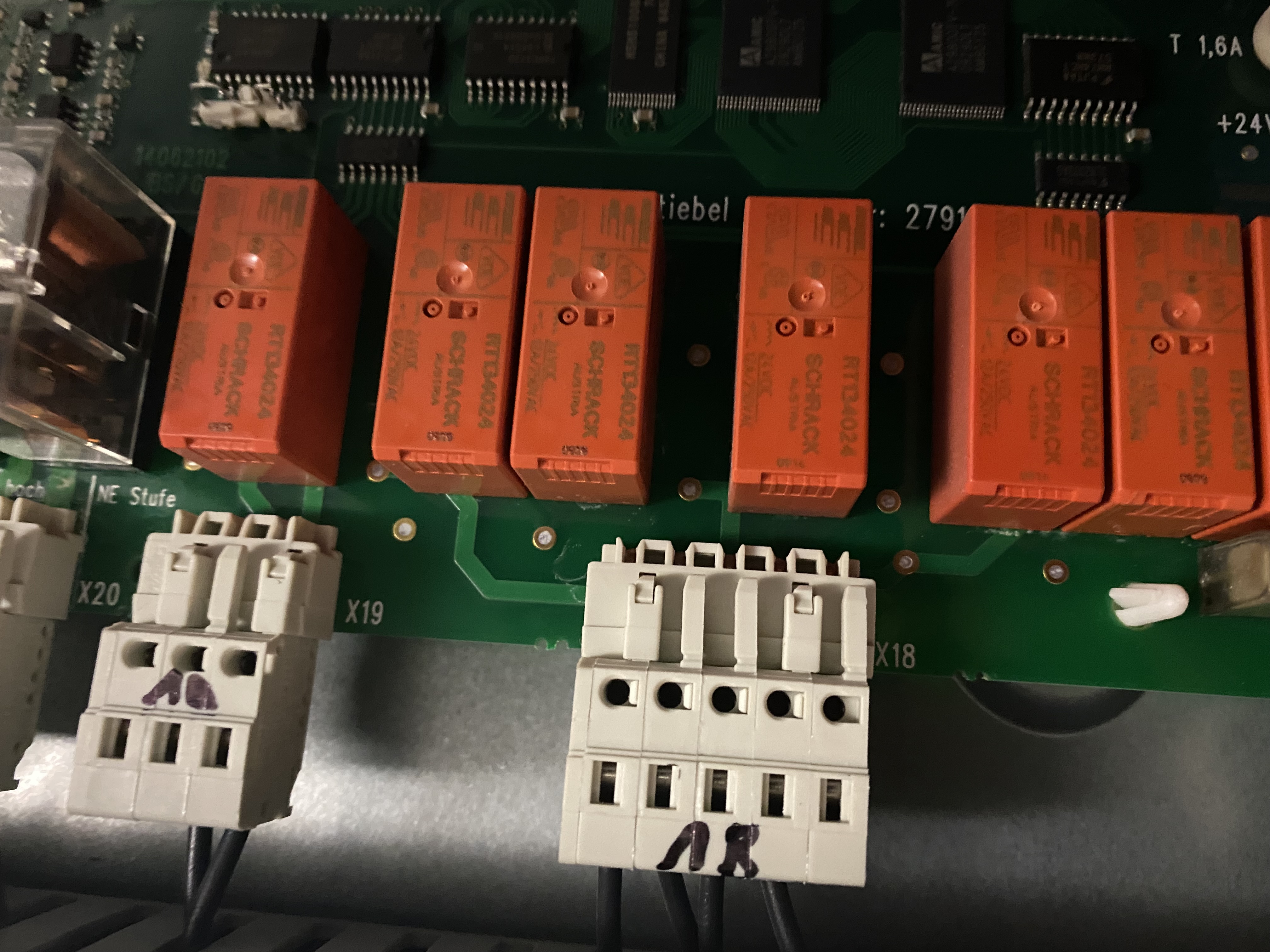

Auf X18 ist auf 4 meine Solarpumpe und auf X17 meine Heizungspumpe (1)
und meine Warmwasserpumpe (2).
Ich kann die Relais steuern um die Pumpen manuell zuzuschalten. Man hört
auch die Relais schalten.
Was mich nun mal interessieren würde, woher X17 und X18 die Spannung
bekommt. Ich will dem auf die Schliche kommen…
Wie gesagt – mit meinem Spannungsprüfer gehe ich auf X17 1 und auf einen
Neutralleiter. Es kommt auf X17 keine Spannung an.
Ich hoffe ihr könnt mir bei dem „Verstehen“ der Platine ein wenig helfen
Danke euch vielmals!
> bekommt.
X16, der (aus dieser Perspektive) untere Pin, mühelos zu erkennen an dem
riesigen Sammelleiter, der durch alle Leistungsseiten der Relais in die
Sicherung führt.
Andreas F. schrieb:
> Habe nur eine Feinsicherung gefunden und geprüft - wo siehst du da noch
> die anderen Sicherungen?
1. Die Feinsicherung, die du gefunden hast,
2. von dort nach oben, auf der anderen Seite des Steckverbinders,
3. von dort nach links, neben dem 24V-Testpunkt,
4. von dort nach oben, scheint aber nicht bestückt zu sein.
Bist du sicher, dass du daran herumfummeln solltest? Netzspannung hat
keine Lernkurve.

Danke - habe mal die Sicherungen markiert. Die habe ich alle geprüft
bzw. Mit einem Durchgangsmesser gepiepst...
Bin bei die, dass die Netzspannung keine Lernkurve hat - bis zu einem
gewissen Grad versuche ich die Platine zu verstehen und das Problem
einzugrenzen. Von daher bin ich euch dankbar für jeden Tipp oder
Erläuterung.

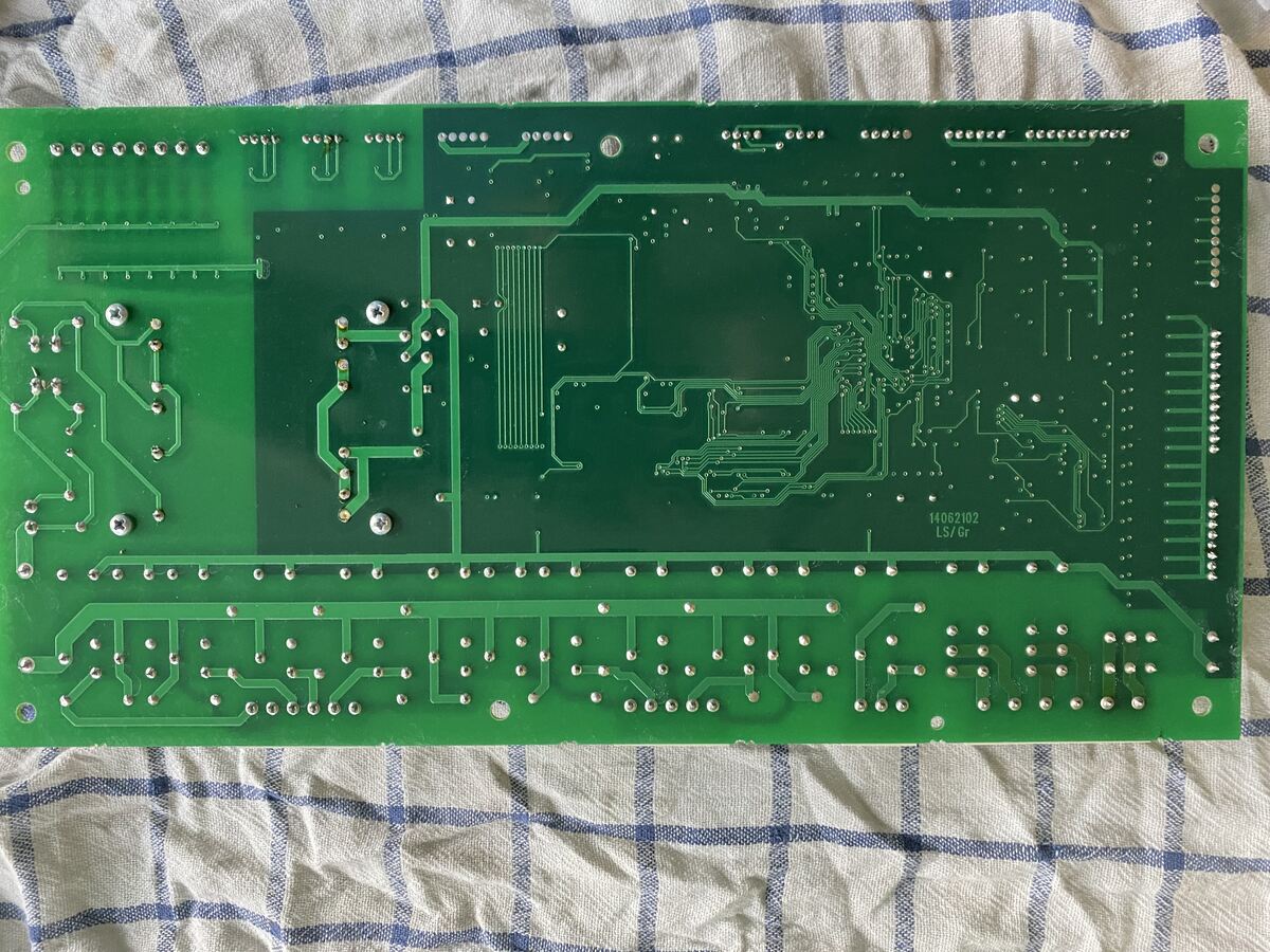

Kannst du mir das mal kit dem Sammelleiter einmal erklären? Wo sehe ich
auf der Rückseite der Platine, dass x16 den Steckplatz x17 mit Strom
versorgt?

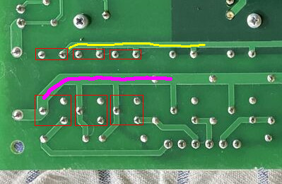

> versorgt?
Du schaust dir das Datenblatt eines beliebigen Printrelais an,
spaßeshalber vielleicht das, das hier verbaut ist:
https://www.farnell.com/datasheets/2820957.pdf
Die interessante Sektion ist "PCB layout / terminal assignment" am Ende
von Seite 2. Die zwei Kontakte auf der einen Seite sind die
Steuerkontakte, die drei Kontakte auf der anderen Seite (auch wenn hier
nur zwei beschaltet sind) sind die Arbeitskontakte. Auf der
Platinenrückseite sieht man diese Strukturen, weil sie sich für drölfzig
Relais wiederholen: Paare bzw. Dreiecke von Kontakten. Habe ich dir für
die ersten drei Relais rot markiert.
Der eine Steuerkontakt wird mit einem Logikpegel gefüttert, der andere
liegt entweder auf Masse oder auf Schaltspannung (low- oder highside
switch), daher ist der zweite Kontakt für alle Relais gleich und geht
über einen gemeinsamen Sammelleiter. Habe ich gelb markiert.
Auf der Leistungsseite sieht es ähnlich aus: Der eine Kontakt geht in
die angeschlossene Peripherie an den Steckverbindern, der andere kommt
von L oder N (für mich sieht das nach L aus, also highside), daher gibt
es einen gemeinsamen Leiter für alle Relais. Habe ich pink markiert.
Wenn ich richtig liege, ist da Netzspannung drauf.
Es würde also Sinn machen, zunächst die Versorgungsspannungen zu
kontrollieren, danach die Spannungen an den Arbeitskontakten. Deshalb
sind da überall diese Testpunkte auf der Oberseite. Wenn das richtig
aussieht, liegt das Problem weiter "abwärts", also an den
Steckverbindern oder den angeschlossenen Geräten. Wenn am Schließer
nichts ankommt, kann man den Steuerkontakt überprüfen. Falls gut: Relais
defekt. Falls schlecht: Problem in der Ansteuerung, Lösung
unwahrscheinlich.
