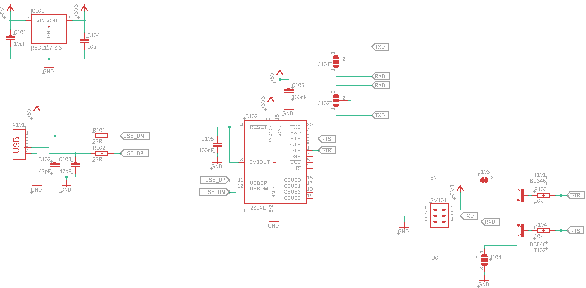

ich habe mir einen externen Programmer für einen ESP32 gebaut (siehe
Programmer.png). Dieser Programmer wird über ein Kabel mit meiner
Platine verbunden

Ich wollte den Programmer und das Board mit einem Testprogramm testen
(vorerst mit der Arduino IDE, weil es schnell geht)

Leider gibt mir die Arduino-IDE die folgende Meldung aus:
Der Sketch verwendet 206956 Bytes (19%) des Programmspeicherplatzes. Das Maximum sind 1048576 Bytes.
Globale Variablen verwenden 13500 Bytes (4%) des dynamischen Speichers, 314180 Bytes für lokale Variablen verbleiben. Das Maximum sind 327680 Bytes.
esptool.py v3.0-dev
Serial port COM14
Connecting........_____.....____
Chip is ESP32-D0WD-V3 (revision 3)
Features: WiFi, BT, Dual Core, 240MHz, VRef calibration in efuse, Coding Scheme None
Crystal is 40MHz
MAC: a8:03:2a:3e:ba:3c
Uploading stub...
Running stub...
Stub running...
Configuring flash size...
Warning: Could not auto-detect Flash size (FlashID=0xffffff, SizeID=0xff), defaulting to 4MB
Compressed 8192 bytes to 47...
A fatal error occurred: Timed out waiting for packet content
Die Einstellungen lauten:
- COM14 (COM-Port vom Programmer)
- Upload Speed 115200
- Flash Frequency 40 MHz
- Flash Mode QIO
Woran kann dieses Problem liegen / wie kann ich das Problem lösen?

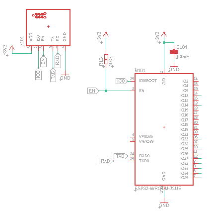

OP #6859899
Ok eine Erkenntnis ist schon mal gekommen...
Der obige Fehler kam von einer Peripherie an IO12 (Rx vom UART). Ohne
die Peripherie passiert nichts:
esptool.py v3.0-dev
Serial port COM14
Connecting........_____....._____....._____....._____....._____....._____....._____
A fatal error occurred: Failed to connect to ESP32: Timed out waiting for packet header

Achte darauf, dass du IO12 während des Bootvorganges nicht auf
High-Signal ziehst. Dann wird der Flash nur noch mit 1,8V betrieben und
das funktioniert nicht. Ansonsten sieht die Schaltung aber gut aus, der
ESP32 müsste so zu programmieren gehen.

OP #6863456
bitte entschuldigt die Wartezeit, aber ich musste ein paar Komponenten
bestellen um Tests durchzuführen. Ich habe nun einen RC-Filter,
bestehend aus einem 12k Widerstand und einem 3 µF Kondensator (3x 1 µF
parallel) am EN-Pin, aber das Problem besteht weiterhin.

Zeige doch mal Bilder von deinen Modulen und von deinem Aufbau, muss das
eigentlich immer wieder gewünscht werden. Sollten aussagekräftige Bilder
nicht gleich am Anfang gezeigt werden?
